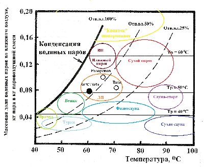

Андрей Захарович писал(а):
Первый заход (парили Кена) Начало Т=47, ТР=22,5 середина 66,5 и 47, конец 64 и 45 Второй заход (не помню кого) Начало 64 и 23,6 середина 70 и 48, конец 68 и 44,7 Остальные примерно тоже. Поднимать росу не давала шпаркость, но она не была ярко выраженной, т.е. пар не был сырым, а так шпарко-жгучим. Он был влажным, но попарились вполне прилично.
Логические связи изложенного понять трудно, поскольку ни "мячики", ни "смерти" от влажности не помогают разобраться...
Лучше бы прокомментировать на основе классических представлений. Придется вновь просить Призона все же сделать сетку (гипотетическую, хотя бы). В любых координатах. Можно и по Маслову взять диаграмму влажного воздуха (как в Вашей книжке) и растолковать Ваш поясняющий текст (кстати, очень "плотный", который осилить с лету трудно).
Например, указать, где примерно находятся Ваши ЛП и ВП, как они ощущаются и как создаются...
*Кстати, на этой сетке мы увидим, как менялись на форумах представления о "русском паре".
От "сауны" к "туркам" (Маслов), затем к "венику" (Петров), а потом к "прачке" (Брат)... Very Happy
Такие были времена. "Легкий пар" 60/60 вообще не котировался.
К.Е.Бессонов даже назвал его не востребованным... Радость
"Я спросил Константина Бессонова - а когда Термофор начнёт делать печи для Русской Бани - с режимом 60°х60% ? Ответ был примерно такой (как я понял): "Мы выпускаем печи для массового спроса. А эти нюансы интересуют только специалистов, которых мало,
поэтому выпускать печи для РБ - нерентабельно."
http://www.banostrov.ru/05vstre4i-h/DerDomN10.htm

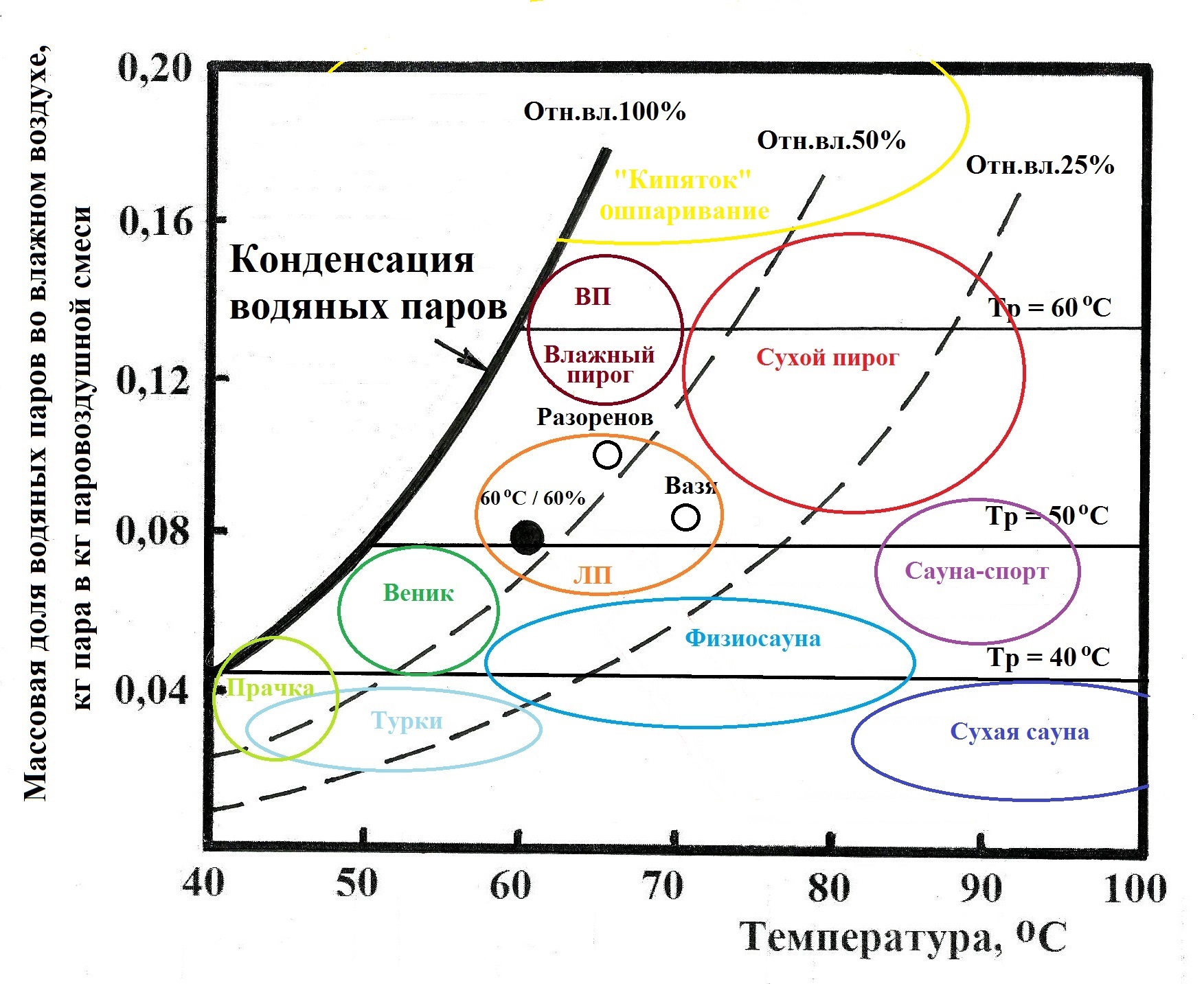

Пояснения к рисунку, условно и примерно:
Турки (термы, хаммамы, "автобус" битком летом) - когда теплого воздуха для нагрева не хватает, дополнительно греются внеклиматическими воздействиями: физическими упражнениями, горячими поверхностями, теплой водой, тепловым излучением (это как в бане Маслова - сидишь (обязательнот сухой!), ничего особенного не чувствуешь, но пот вдруг начинает течь струйкой по спине).
Прачка (тропическим пляж) - похолоднее, чем "турки", но влажнее (тотчас пробивает "пот" и "по Маголу" нестерпимо хочется помыться), это моечные отделения, постирочные, сушилки, кухни.
Веник - когда чувствуется нагрев при движениях веника.
ЛП (легкий пар/пирог) - когда чувствуется нагрев при движении ладони.
ВП (влажный пар/пирог) - когда чувствуется обжигание (прихват, кусание) при движении ладони.
"Кипяток" - начинается чувствоваться ошпаривание при движении ладони.
Сухой пирог - начинается невыносимое обжигание ладони без ошпаривания.
Сухая сауна - холодный вдох, классика без конденсации, высокотемпературная сушилка для сброса веса, инфракрасная сауна.
ФизиоСауна - теплый вдох, оздоровительная процедура с легкой конденсацией.
СаунаСпорт - горячий вдох, обжигание губ и кожи, но без ошпаривания.

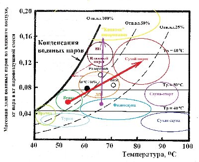

planer-k писал(а):
А в бане (вне кожи человека) - это не над водой. Абсолютная влажность воздуха - это масса влаги в кубометре пространства (объема). При нагреве конкретного количества воздуха объем увеличивается, а масса сохраняется, то есть абсолютная влажность падает. И такая абсолютная влажность не определяет ТТР (замеряемую при охлаждении, а следовательно при сжатии)...
1. Юрий Михайлович, я извиняюсь за тупость, но ничего не понял.
2. Объём газа определяется сосудом. Если сосуд герметичный то, при нагреве конкретного количества воздуха просто увеличится давление,
3. а если сосуд не герметичный, то просто воздух покинет помещение пока давление не выровняется.
4. Тут правда возникает вопрос по поводу разного расширения воздуха и пара
1. Все путаются, поскольку достаточно сложно разобраться и в сути, и в терминах, и в обстановке.
Поэтому и я спросил Призона, поскольку он уже несколько раз настойчиво проталкивал мысль о независимости абсолютной влажности и точки росы от температуры.
Но этот вопрос можно понимать по разному:
- чем отличаются на диаграмме разные газы с разной (или одинаковой) температурой или
- что произойдет на диаграмме при нагреве (или охлаждении) конкретного газа в бане.
И здесь мы с Призоном, кажется, не совсем поняли друг друга.
2. Да.
Давление изменяется. Но масса влаги в кубометре пространства не изменяется. Такая ситуация, видимо, у Призона при калибровке прибора ТТР.
3. Да.
Давление не изменяется. Но масса влаги в кубометре пространства изменяется. Поскольку часть массы (часть объема) воздуха уходит из бани.
4. Мне кажется, пар и воздух расширяются одинаково.
Примечания.
1. Абсолютная влажность - формально это масса влаги в одном "тригонометрическом" (абстрактном) кубометре пространства.
Нагрелся газ при постоянном (неизменном) давлении - увеличился объем газа.
Масса влаги (и масса воздуха тоже) в кубометре пространства уменьшилась.
То есть, абсолютная влажность при нагреве уменьшилась.
2. Но точка росы при нагреве не уменьшилась.
Поскольку она приписана не к текущей температуре. А к той температуре, которая будет впоследствии при охлаждении до появления росы на поверхности.
3. Метеоточки можно строить на графиках с самыми разными координатами.
Сначала я построил "относительная влажность - температура" (чтобы привязаться к бытовым гигрометрам).
Затем построил "абсолютная влажность - температура" (чтобы стало ясно, сколько лить воды в каменку, и это оказалось для многих важным и неожиданным).
Затем построил "массовая доля влаги - температура" (чтобы стало ясно, что меняется при смешении разных влажных "воздухов").
Палеха предложил "энтальпия (энергия Гиббса) - температура" (это строгий подход, но почему-то он так и не построил).
Маслов предложил термодинамические координаты диаграммы влажного воздуха, развитые, как я понял, в книге АЗ.
ЗДЕСЬ
4. Анализ по этим графикам не всегда бывает легким.
Например, на основном хомотермальном графике "относительная влажность воздуха - температура воздуха" нагрев приводит к смещению не строго вправо, а вправо и вниз по кривой, поскольку газ расширяется.
Или, например, охлаждение по тонкому горизонтальному красному пунктиру на графике "массовая доля - температура" заменилось бы восходящей влево кривой на графике "абсолютная влажность - температура".
5. А вот нарисовать график "точка росы - температура" (ТТР/Т), мне кажется, вообще невозможно.
Поскольку ТТР относится не к метеоточке, а к некой сплошной кривой метеоточек ("траектории").
Поэтому было бы интересно посмотреть, как Призон нарисует сетку в координатах ТТР-Т.
Но боюсь, что мы с АЗ до этого не доживем. Very Happy Шутка.
