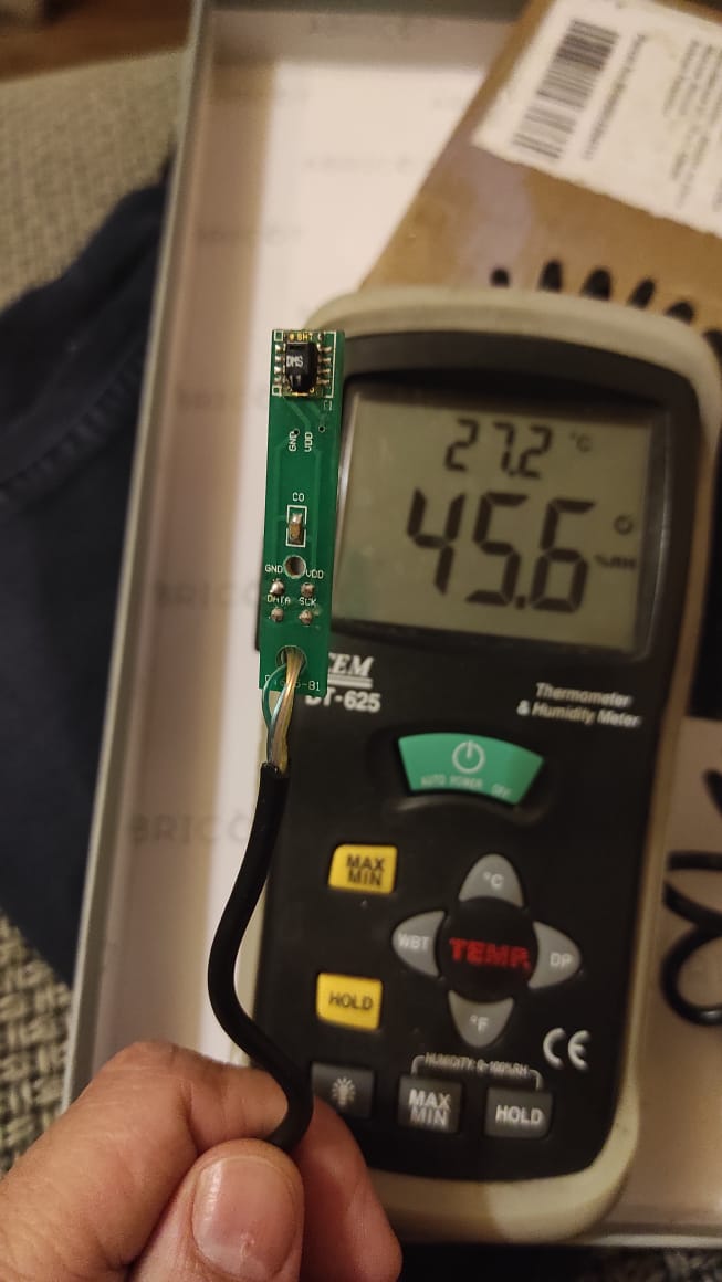

Если ты закрепляешь стационарно, и не таскаешь руками, тогда вообще разбирай колпачок и закрепляй так, чтобы датчик был как можно дальше от стойки крепления и других массивных элементов. Не менее 5-10 см. Как сделаешь, пришли фотку, гляну. Датчик будет гораздо веселее. И надо повернуть его спиной к возможному разлету капель от веников, чтобы они не попадали на сам датчик - он черненький маленький в конце плато.
Смотри вложение.
Я сейчас подышал на него и в течение 15 с температура поднялась с 25 до 33 градусов. Это достаточно быстро. Массивные элементы вокруг сильно влияют. А у тебя там еще и колпачок не снят. С колпачком я им даже не смог пользоваться.
Получается, что практически вся плато находится в пластмассовой коробке у тебя, а это плохо для температуры, она удерживает рост температуры.
Смотри фото.
Когда будешь переделывать, можно поднять еще на 5 см от полка.

Ты там похоже не только колпачек, а весь стержень оголил? Это я сделаю, но с фото у меня проблемы возникли. Что-то случилось и не с телефона, ни с айпада они на комп не идут. Ты в это шаришь?

Да оголил весь стержень, тебе тоже надо так сделать, это поменяет скорость измерений, уже будет веселее гораздо. Смело снимай!
Это не мысль гнилая, это просто физика. И напомню, что это "гнилую" мысль, которая с легкостью объясняет все твои потуги с ЛПАЗ объясняет, ты ни разу не проверил, хотя это крайне легко и просто сделать.
Как сделаешь, Фото кидай на почту, я вчера тоже сюда фотку закачивал с трудом, какой-то сбой что ли.
Можешь в воцап или телеграмм. Или отправь Илюхе, он мне быстро по воцапу перешлет.
