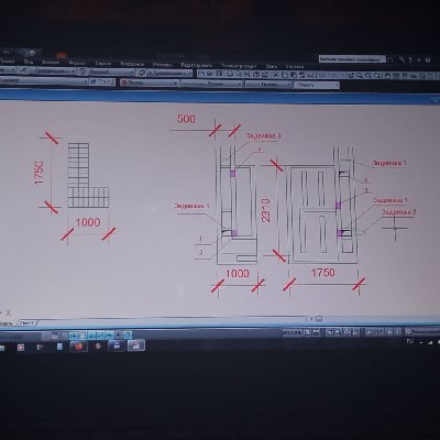

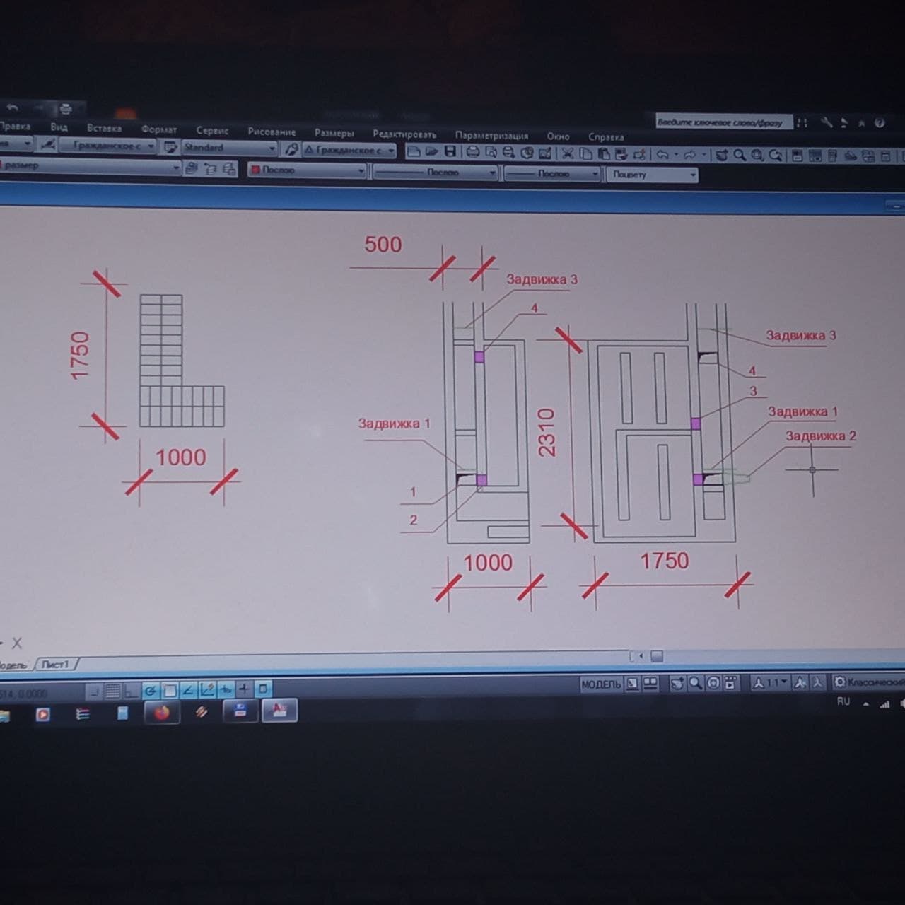

Всем доброго здоровья! Для отопления частного дома (своего), была придумана (или собрана на основе различных данных) печь двухколпаковая. В прилагаемом файле ее схематичная конструкция и принцип работы. Прошу высказать критические замечания.

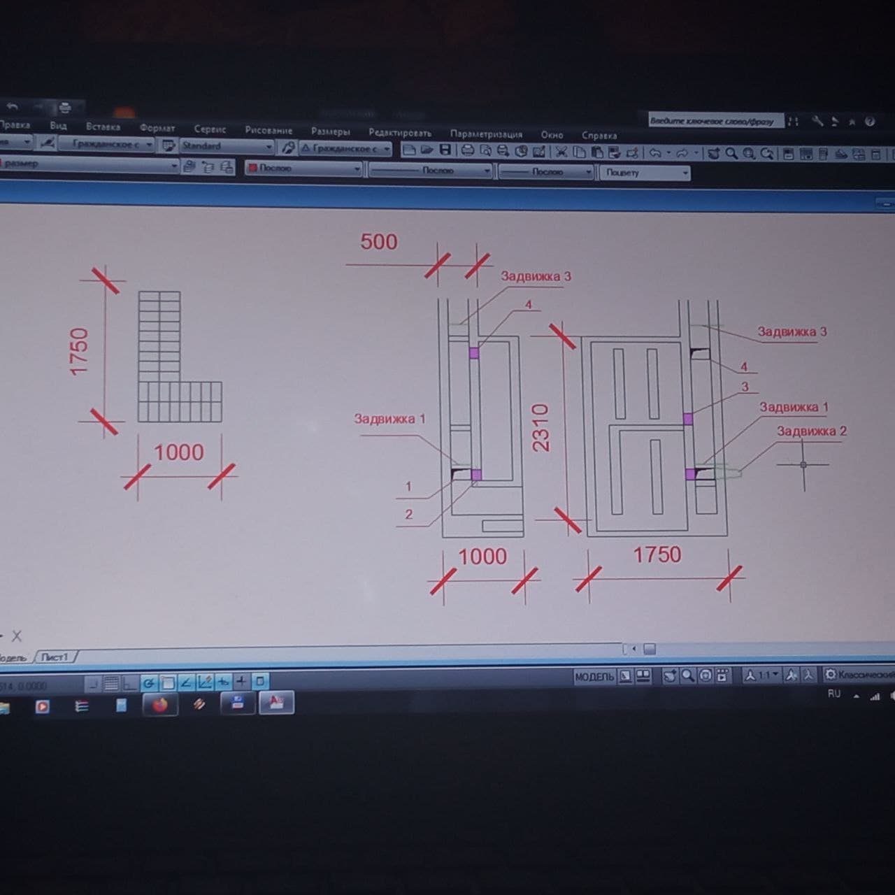

Описание принципа работы.
При розжиге печи Задвижка 1 – закрыта, Задвижки 2 и 3 – открыты. Газы движутся по камере над топливником и прогревают трубу (необходимо для предотвращения дымления печи). По мере прогревания Задвижка 1 открывается, а Задвижка 2 постепенно перекрывается, в результате чего газы поступают в нижнюю колпаковую часть, после чего – в верхнюю и через отв.3 попадают в трубу. В конце Задвижка 3 перекрывается для удержания тепла. Отапливаемая площадь около 60м2.
Доброе утро!
Рисуйте план домика с размерами, печку на нём, трубу на печи.
Будем думать.
На вашем чертеже слишком схематично.
Печь рисуют "кирпичами", чтобы были видны размеры каналов, подверток, перевалов и пр.
Если пожелаете освоить, то советую воспользоваться 3д редактором SketchUp8 (у меня внизу найдёте). Очень удобно "планковать" Smile Razz
И много проектов в нём сделанных "здесь" найдёте.

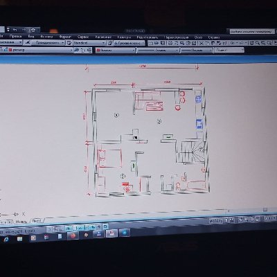

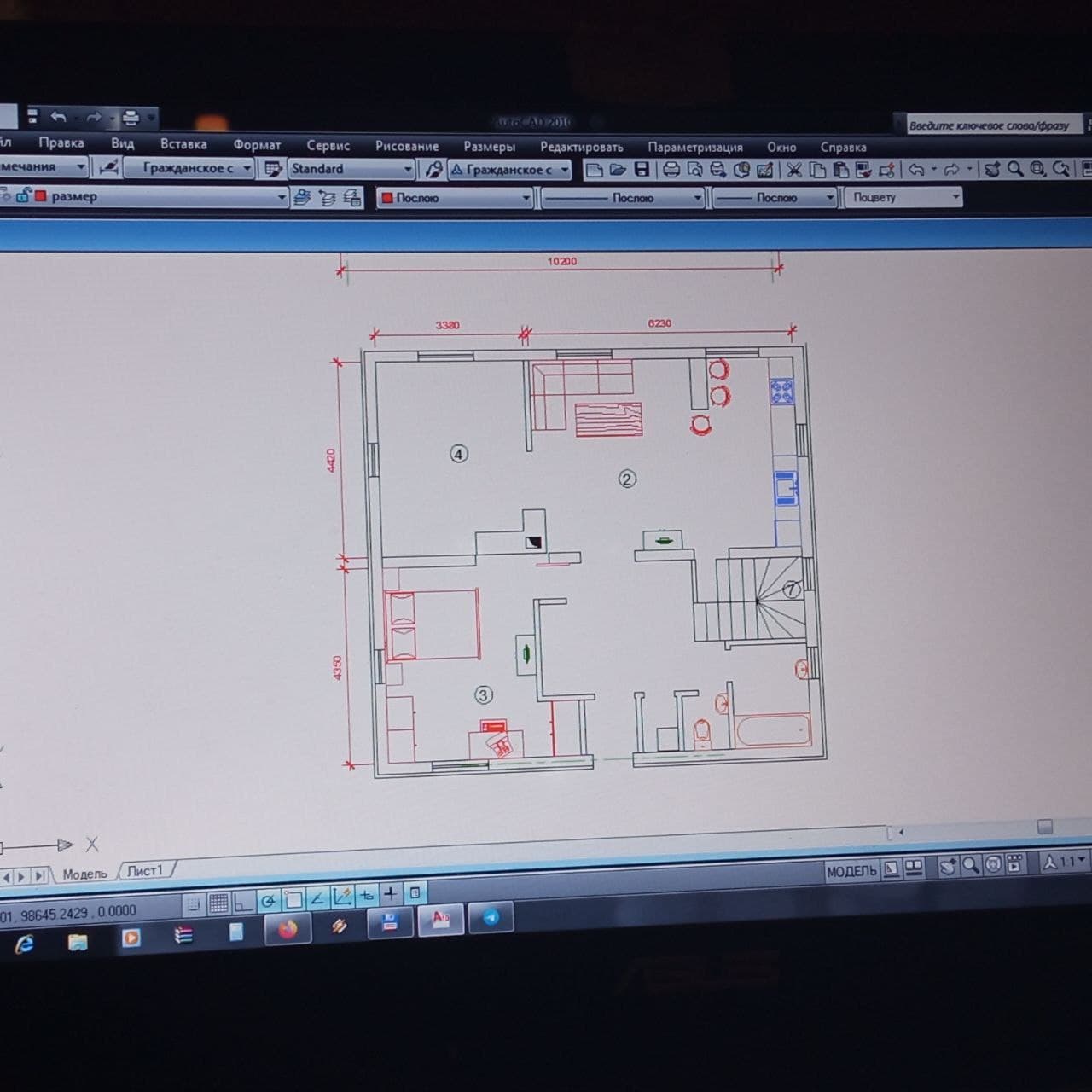

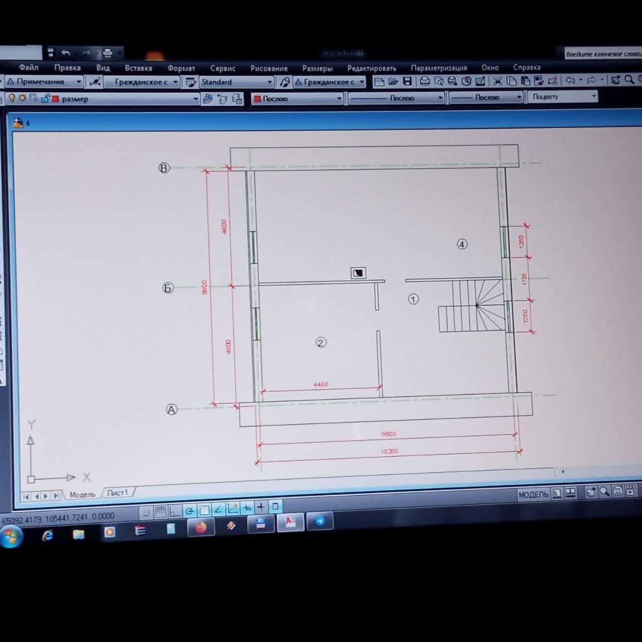

По плану 1-го этажа. пом.2 - 27,3м2; пом.3 - 16,53м2; пом.4 - 14,24м2. Т.к. Площадь пом.2 достаточно большая и есть сложность с ее отоплением, то будут дополнительно установлены под окнами электроконвектора.

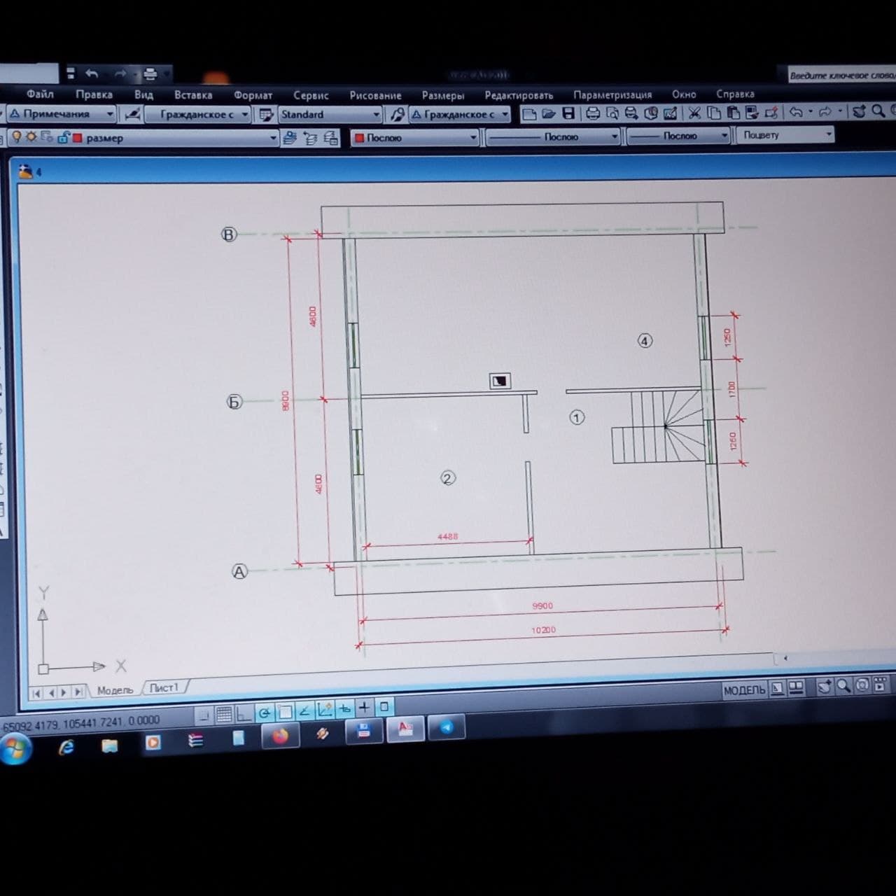

С о вторым этажом пока непонятно (возможно просто будет транзитная труба). Бюджет главное чтобы хорошо работала (поселок не газифицирован и не будет), электроотопление в помощ печному. А "Скетчап" освоим (спасибо за ссылку). Для начала надо понять концепцию, а кирпичики разрисуем.

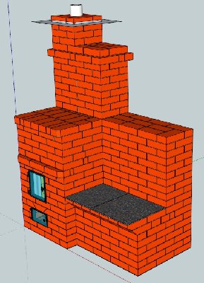

Строить самостоятельно будете или приглашать печника?
Площадь большая. Будете большую печь "думать" или поменьше с помощью электричества?
Можно с сидушкой подумать печь. Варианты разные бывают.
В санузел теплые электрополы можно подумать.
Попробуйте посчитать теплопотери домика, чтобы прикинуть потребности мощности отопления. Очень полезно это иметь в виду при планковании отопления.
Мощность печи считается из расчета 500 ватт на кв. м. поверхности печи (приблизительно-прикидочно).
Для примера картинку печи показал.

На счет сам или печника звать зависит от сложности конструкции. Одна печь в активе есть (довольно простая, выкладывал на форуме) при этом все работает (правила при кладке старался соблюдать и ручки вроде как из нужного места). По своим теплопотерям я прикидывал, то что я наваял в качестве эскиза, вписывается в минимально необходимые требования. По Вашей ссылке, кстати, нашел одну печь подходящую под требования. Ну и Ваш последний вариант с седушкой весьма интересен.
СообщениеДобавлено: Вс 5 Декабрь 2021, 13:48 Ответить с цитатойВернуться к началу
Змицер писал(а):
то что я наваял .
абы чего ты наваял, извини уж земляк Smile
увы но при открывании задвижки 1 ДГ рванут прямиком вверх и в трубу. По сути это у тебя летний ход. а потому камеру над топкой убери, всервано она будет почти холодная, а значит не понадобится и задвижка 2.
итак при розжиге з1 открыта и ДГ прут вверх прогревая трубу, потом ее прикрываешь и ДГ вынуждены идти через колпаки. Всего две задвижки.Классика жанра Sad
