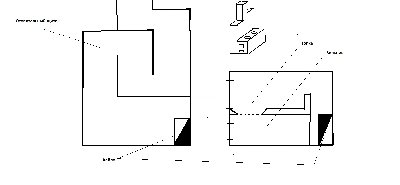

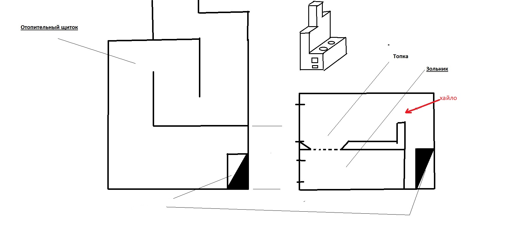

Доброго времени суток, уважаемые печники!
Подскажите пожалуйста, если хайло расположено ниже топочной дверцы, где то на уровне зольной дверцы, а в ютубе многие пишут что хайло должно быть выше топочной дверцы, то компенсируется ли этот момент, тягой, если труба поднимется на высоту около 6 м от колосниковой решетки?
Печка сделана так, после топки перевал через стенку, потом внизу хайло влево, затем горизонтальный ход параллельно зольной камере, затем наверх и три вертикальных хода.

СообщениеДобавлено: Сб 4 Декабрь 2021, 20:20 Ответить с цитатойВернуться к началу
Не знаю как у других печников, у меня в своих печах, которыми я обогреваю свой загородный дом "хайло" ниже колосника. Работает все безупречно.
То что вы назвали хайлом -это вовсе не хайло . Это подвёртка. Расположение подвертки на уровне дна зольника позволяет делать нижний прогрев печи. А хайло -это отверстие ,либо несколько отверстий -для выхода дыма из топки. Правилами установлено что оно должно открываться выше проема топочной дверки. Иначе при открытии дверки -будет дымление. Ноесть и исключения из правил -когда хайло находится на уровне пода топки. И работает. Но с определёнными конструкционными особенностями печи

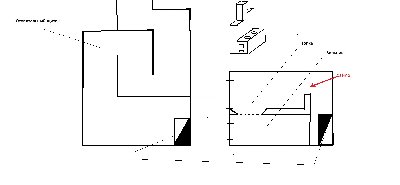

соглашусь и добавлю Sad

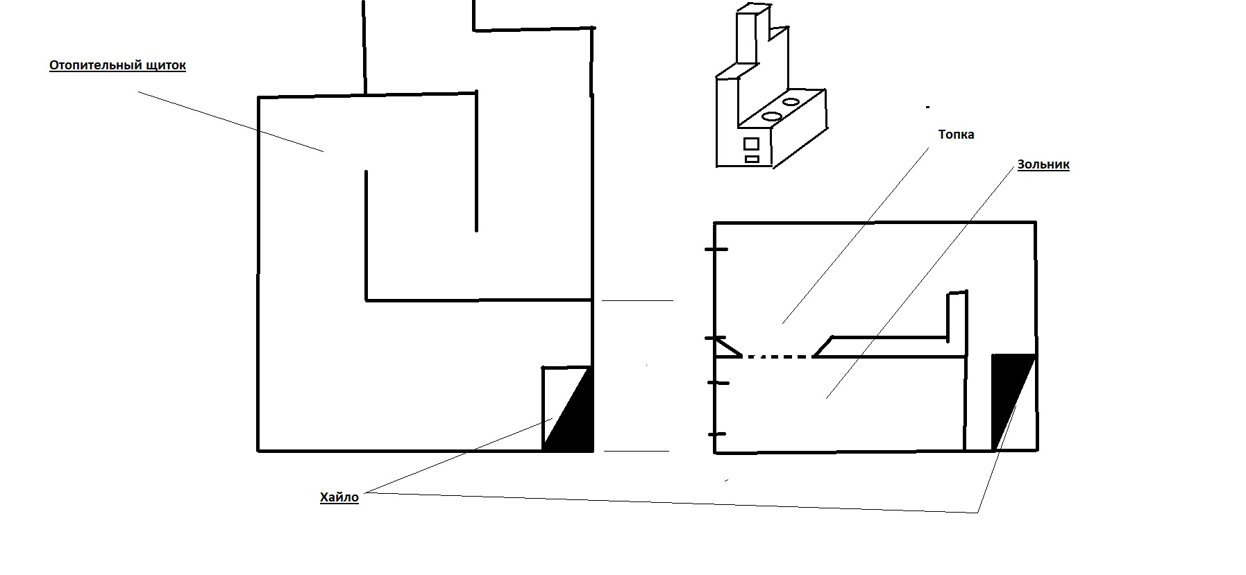

СообщениеДобавлено: Пн 6 Декабрь 2021, 01:27 Ответить с цитатойВернуться к началу
Я поэтому хайло поставил в "кавички". Да это подвертка. По идее тогда там где перевал и есть хайло. Кстати два хайла в печи на моей аватарке находятся на уровне пола. Не очень хорошо работает. При открывании поддымливает.

СообщениеДобавлено: Пн 6 Декабрь 2021, 04:58 Ответить с цитатойВернуться к началу
Вон оно как оказывается. Спасибо за разъяснения. Я думал хайло это переход непосредственно в отопительный щиток.
Вздохнул с облегчегием Smile не придётся ничего переделывать.
