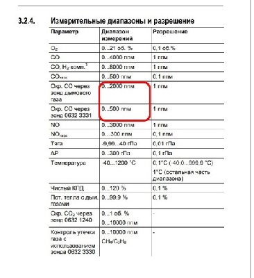

Осталось выяснить условия измерений и прибор которым измеряли, вот например Testo 330-2 А вот Вам как исследователю, я думаю, было бы интересно разобраться...
А чего там разбираться. Взял и посмотрел. С одним зондом до 2000 ппм. Это 0,2%. С другим 500 ппм. Это 0,05%. В колосниковых печах нормальные средние выбросы СО=0,3-0,5%. И выше. А на отдельных участках до 1,0 %. Это 10000 ппм. У меня датчик замеряет от 0,01 % до 1,5-2,0 %. Это 100-20000 ппм. Совсем другой диапазон. Кому надо, тот пусть и разбирается.

Так есть высокая температура в райзере или нет? Те ссылки которые я нашёл, по Вашему мнению, спорные и верить им не надо? Или вот фотография - подделка? А кому тогда верить? Если так рассуждать, то и Вам верить не стоит...
п.с. до 0,05% и до 0,2% это же лучше, чувствительнее чем 1,5-2%? Или я чего то не понимаю?
Лучше, смотря для чего? Если измерять малые значения СО, то да. Но большие значения Вам не измерить. Вы же не сможете замерить напряжение в сети 220 В вольтметром на 100 В. Все заканчиваем. Удачи.

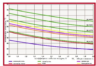

Блин, для того чтобы утверждать, то что утверждаете Вы Про высшую и низшую теплотворную способность не обязательно иметь регалии (ктн)...
По температурам д/газов - см. вложение, по кирпичным каналам и влаге - делайте санацию...

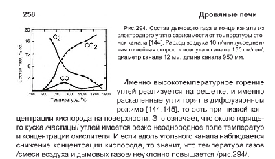

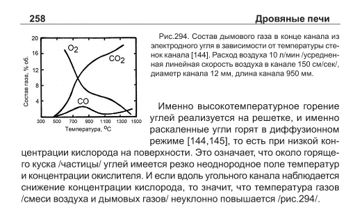

Вот кажется нашёл, в уже цитируемой мной ранее книге. На графике видно, что при увеличении температуры уменьшается количество угарного газа и снижается в ДГ количество оставшегося кислорода (альфа). Вероятно справедливо и обратный вывод - если температура в райзере высокая, то в ДГ не может быть высокой концентрации оставшегося кислорода и угарного газа.
Зависимость состава ДГ от температуры

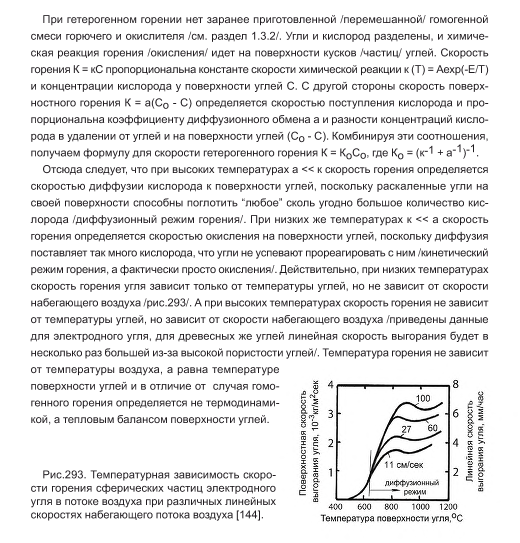

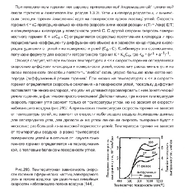

Ещё одна цитата с графиком, из которого я делаю вывод, что при высокой температуре и скорости потока, происходит качественное перемешивание горючей смеси и лучшая диффузия кислорода к углям, то есть лучше горит (угли способны поглотить "любое" количество кислорода). Это скорее всего относится к углям перед портом. Для реализации этого желательно иметь высокую топку с как можно более низким расположением хайла/порта, чтобы чтобы образовывалось как можно больше тлеющих углей на пути воздуха к порту. А чтобы скорость была высокая порт должен быть узким, и соответственно температура будет высокая в небольшой области возле порта. А раз угли способны поглотить "любое" количество кислорода, надо бы добавить его именно в этом месте.
Скорость потока и температура углей
