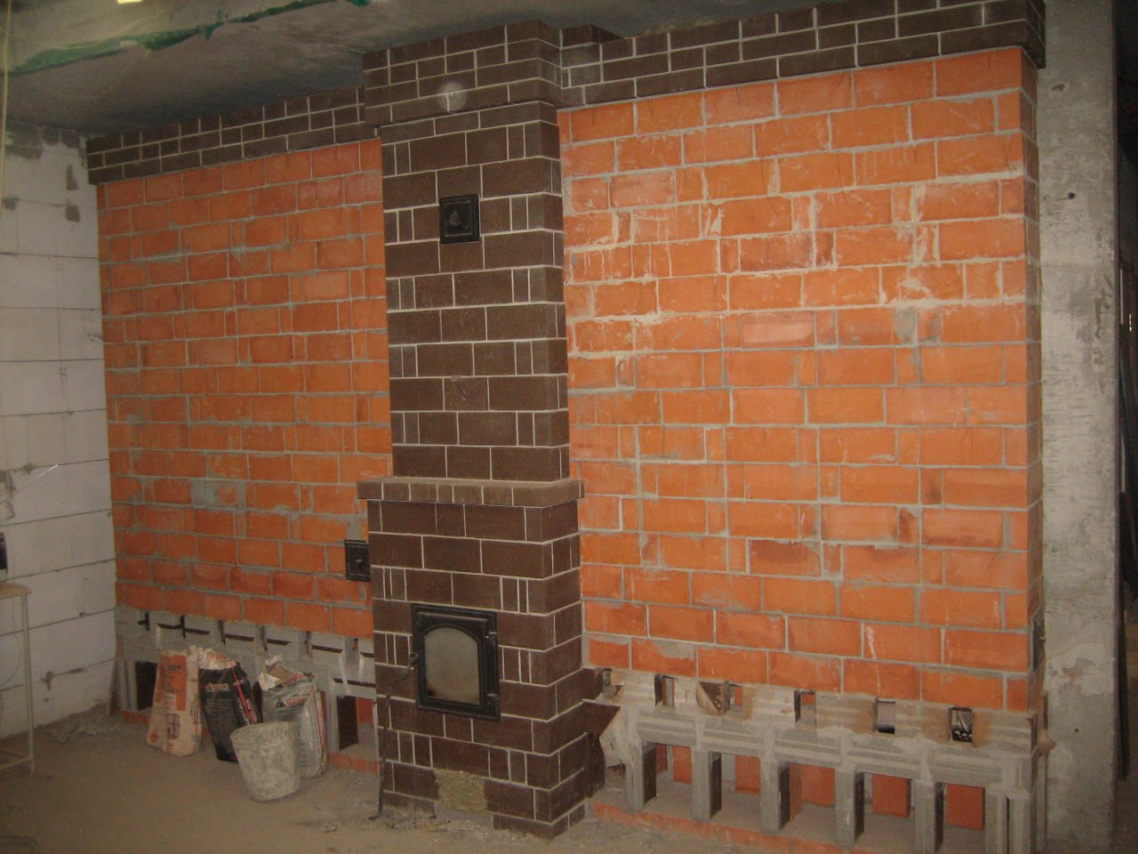

Что вам не понятно?
сколько сожгли и сколько получили
Считайте.
Вы элементарного выполнить не можете, имея один пирометр. Воду льете, заявляя небылицы. Приспособили формулу расчета КПД при избытке воздуха на горение 2.5, когда у вас заведомо выше.
Сделали тепловоспримающих поверхностей больше расчетного и довели до конденсата.
Все. Больше 100% КПД. Треп.

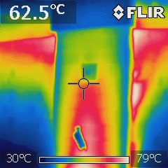

 Размер файла:  192.23 КБ
 Просмотров:  104 раз(а)

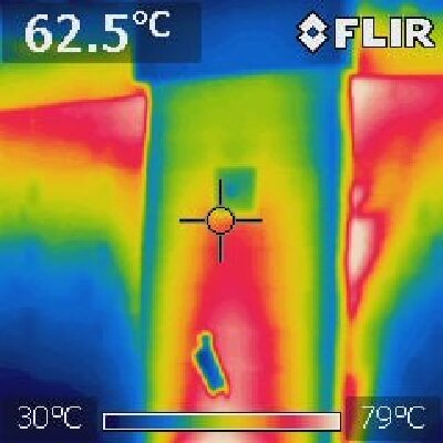

Так греются щитки печи конденсационного типа
 Размер файла:  13.34 КБ
 Просмотров:  93 раз(а)

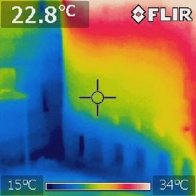

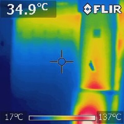

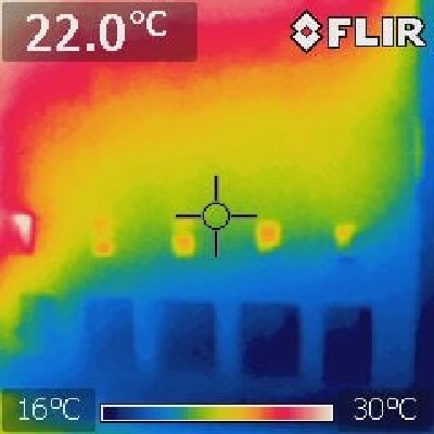

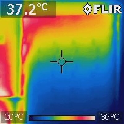

Сообщения: 10149
СообщениеДобавлено: Вт 28 Январь 2025, 17:18 Ответить с цитатойВернуться к началу
Еще немного прогрева.

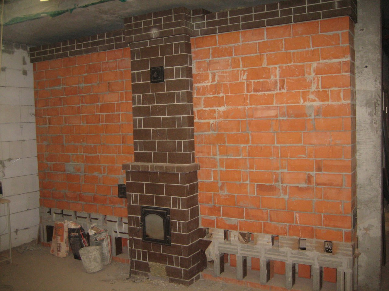

При этом заказчик получает 4 литра конденсата после каждой протопки, которые сливает в канализацию.
На сегодня проект закрыт.
Заказчик прекратил все контакты с подрядчиком и автором проекта уникального сооружения, которое за сезон дает 730 литров отборного конденсата.
Заказчик старается переделать печь и по всей видимости избавиться от конденсата в доме.
Вот что В.Ляшенко отписал заказчику по закрытию проекта:
Я только что сделал телефонный звонок владельцу Новоусманской печи.
Вынужден признать победу Виктора Соколова, Евгениев и некоторых других троллеров. Вы правы. Новоусманской печи не существует. Хотя, она продолжает отапливать дом по сей день и сию минуту греет его тоже. Сейчас поясню.
Суть разговора с заказчиком, следующая:
Он не помнит, чтобы печь работала нормально. Райзерная топка все время не работала. По крайней мере, он не слышал, чтобы райзер гудел. Ну, от силы только минут 15 после часа прогрева топки. Когда он открывает чугунную дверцу в камеру пиролизации, то он видит в ней один только дым и тление. Поэтому серьезно озадачен вопросом ее неработоспособности и пытается модернизировать конструкцию. В плане я так понимаю, установить туда колосники. Дверку со стеклом он уже поставил вместо чугунной, чтобы видеть, как там дым себя ведет. Понял, что там один дым и все тлеет и сделал вывод, что она не рабочая и не топит ее. Топка ждет переделки.
Топит каминную топку. Но ее тоже переделал. Систему подачи подогретого воздуха сверху он срезал. Колосник теперь использует для поддува, а не для сбора угля. Соответственно, все, что было достигнуто и показано на моих видео, все это он не помнит и от этого открещивается, говоря, что не помнит и что печь изначально дымила.
Как бы без комментариев. Как есть.
