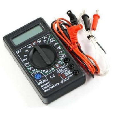

Вполне справится дешевый китайский мультиметр с термопарой k-типа. У меня термопара вмонтирована еще на стадии постройки печи. Уже лет пять как работает. Погрешность показаний можно вывести из нагрева воды до кипения. У меня был 1 градус. Если даже допустить, что погрешность растет линейно с температурой то +-4 да и даже =-10 гр. ни о чём.
ЗЫ. "ракетчики" им умудряются температуру на Марсе измерять. Smile

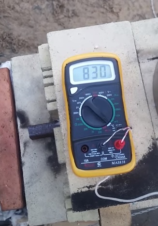

Я пользуюсь обычным китайским тестером с термопарой в комплекте. В кладку трубы под трубную заслонку заложена стальная трубочка в которую и всталяется провод с термопарой. Т.е ее можно всегда вытащить и почисить если это необходимо. В тестере заявлен диапазон до 1000 град. Относительно дешевое решение и для оценки температуры газов вполне подходит.

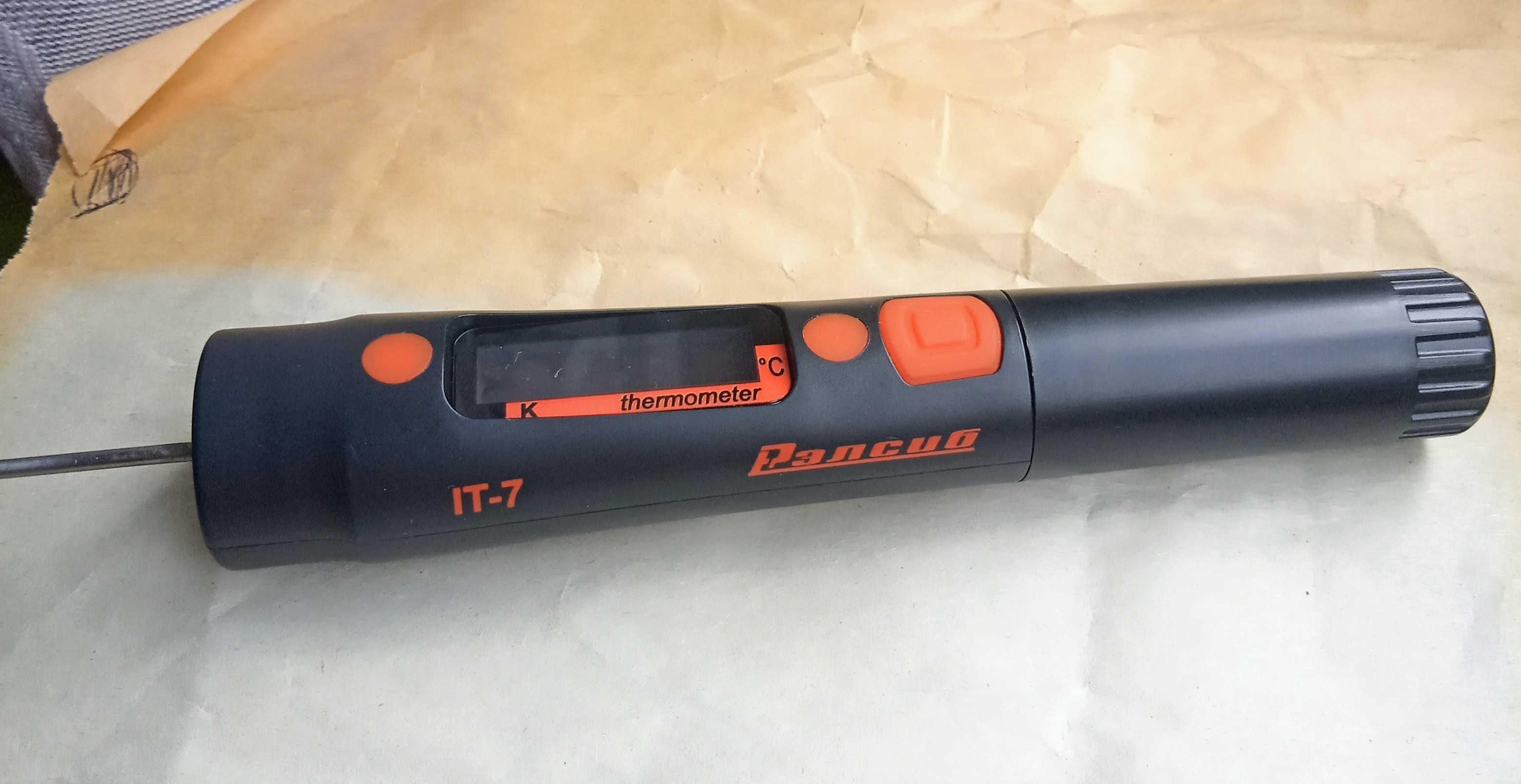

Здравствуйте. А таким прибором кто-то пользовался в кирпичной КАМЕНКЕ?
Изготовитель: релсиб, г. Новосибирск. Отзовитесь пжл.
Думаю просверлить отверстие в подъемном канале, ниже ЗПХ на два ряда кладки и вставить трубочку из меди (стали).
ТИП К
Длина щупа 40 см; диаметр 2-3 мм
