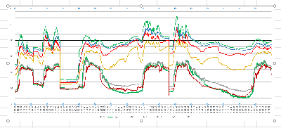

Тема про ЛП потихоньку выдохлась, но эксперименты продолжились и на качественно новом уровне. Сергей, он же Призон, подогнал мне крутое оборудование с очень чувствительными и быстрыми датчиками температуры и влажности. Я соорудил для них кронштейн и расположил датчики через каждые 30 см. Фото 2. От датчиков идут провода к пульту с экраном. Сергей прислал подробное видео https://disk.yandex.ru/d/vYne_tlyeMp12g Фото 1 и все это выводится на дисплей планшета фото 3. Первые же замеры произвели на меня оглушительное впечатление. Наверное Сергей выложит цифры и графики, я же просто поделюсь своими впечатлениями. Как-то все вдруг стало на свои места и появилась полная ясность касательно природы ЛП. По датчикам сразу было видно, что под потолком, где пара больше всего, ОВ самая низкая из-за высокой Т. Таким образом ЛП это просто низкая ОВ при достаточно высокой АВ. В цифрах это ТТР (показатель АВ) 50-52 при Т в райное 100 градусов. Самое интересное было, когда я открыл две дверцы черной каменки (Т камней 600-700) и конвекцией поднял Т до 110-125, а подавать воду стал на белую каменку (Т камней в районе 150). И, тем не менее, ЛП был получен!!! Можно сказать, что природа ЛПАЗ раскрыта!!!
 Размер файла:  557.17 КБ
 Просмотров:  82 раз(а)
 Размер файла:  488.53 КБ
 Просмотров:  74 раз(а)
 Размер файла:  715.41 КБ
 Просмотров:  85 раз(а)

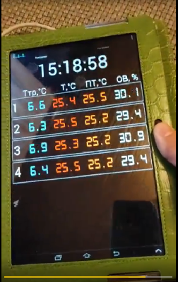

Было два разных дня. В первый день готовили ЛПАЗ обычным способом по АЗ. Где-то был влажновато, но в двух местах был ЛПАЗ, на одном из рисунков обвел эти заходы.
Датчики нумеруются сверху вниз, при чем датчик влажности наверху не ставили, поэтому точки росы Тр1 нету. RTD - это температура. Условные обозначения показаны на графике. Цифры означают номер датчика.
На второй день ЛПАЗ уже получали в том числе с камней в 150 градусов, температуру нагоняли продувкой. У Захарыча для этого есть две дверки: одна сверху печи горизонтальная, вторая чуть выше полка вертикальная.
Также обвел на второй день области, где ЛПАЗ получился наиболее удачным, это как раз получали ЛПАЗ с камней 150 градусов, другие заходы - классический метод, но пар был не до конца легкий, влажноват, на сколько я понимаю.
Пока можно сказать, что температура по высоте рабочей зоны распределена неравномерно. А так как веники работают практически по всей высоте, то можно говорить о средней температуре ЛПАЗ -95 гр. Точка росы средняя 50-52. Безусловно, тут могут быть минимальные значения, и максимальные, как по температуре, так и по точке росы, это уже можно определять эмперически, но суть ясна.
По сути, подтвердилось то, что ранее я и писал про ЛПАЗ.

Юрий Михайлович! Мое почтение! Рад, что вы появились. Давайте обсуждать. Должен признаться, что эти опыты перевернули мое сознание. Когда смотришь на показания сразу четырех датчиков, расположенных через каждые 30 см, то наглядность происходящего уже не оставляет места для домыслов. Первое, что меня поразило, это то, при увеличении АВ (т.е. количества пара, казалось бы это и есть влажность) влажность (ОВ) падает из-за разного градиента температур. Т.е. пар есть (он же весь сверху), а влажности нет! Как вы это объясните? Мячики? (Извините, должен прерваться).

Второе и главное удивление, это опыт со слабо перегретым паром из белой каменки. В соответствии с вашим утверждением про миллиардную долю секунды (в которое я совершенно не верил) пар должен не только остыть до Т воздуха, но ведь и нагреться, если воздух достаточно горячий (это я тоже не мог себе представить). Благо моя печь может поднять Т воздуха за секунды и на любой уровень. Конечно, плохо перегретый пар "гасит" Т воздуха, но если печь достаточно мощная, то проблемы создать ЛП не будет. Таким образом, утверждение о том, что у нас в парной есть просто ВВ (во что я тоже не верил), нашло свое подтверждение. Теперь, что касается саун. Конечно же, как и в данном случае нужны измерения. Навскидку же можно утверждать следующие - 1. Нельзя получать ЛП в перегретом помещении. Т.е. Т должна быть не выше 60 градусов. Избыточное ИК сделает парение не комфортным. 2. Для получения ЛП нужна очень мощная печь. Не будем забывать, что для получения облака ВВ (которое мы называем ЛП) воздух подавался в большом объеме с Т порядка 600 градусов. Саунная печь на это неспособна.
Кто будет объяснять графики? Very Happy Что, откуда, зачем?
И как определяли, что "был ЛПАЗ"? rtfm
Так автор этого ЛП и определил жеSmile. А цифры показали - на уровне тела в районе 80, а главное - ТТР от 50 до 52. Что уже в нескольких банях проверено на ощущения.
Дык, я вроде, все расписал)) расположили 4 датчика, внизу время абцис - время посковское, ординат показатели температуры и точки росы, также есть на графиках пояснения по цветам линий, очевидно, 4 верхние графики - температура, три нижние точка росы. Захарыч запоминал время заходов, и говорил, был легкий пар или небыл. Там где был, я обвел красными облаками. Собственно, на графиках показан весь банный день ЗАхарыча, в том числе с проветриваниями. Если будут вопросы, задавайте.
