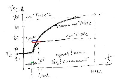

Сообщения: 6499
СообщениеДобавлено: Чт 17 Февраль 2022, 11:48 Ответить с цитатойВернуться к началу
ИК нагрев? Если это просто отопление -от этого ИК нет вреда. А если в парилке ? Так от кирпичных печей тоже ИК. Вопрос во вредности ИК от перегретых поверхностей. Вопрос в длине волны ИК излучения и температуры - не вредного для здоровья человека.
Так Вы против ИК или против "перегретых" поверхностей?
В чем вред от ИК? Так ведь можно и Солнце запретить. Very Happy
Тем более, что оно раскаленное. Радость
Сообщения: 6499
СообщениеДобавлено: Чт 17 Февраль 2022, 12:43 Ответить с цитатойВернуться к началу
Вазя писал(а):
Повышение ТТР дает больше и больше ошпаривания как бы. При низкой температуре. При высокой - ошпаривание уменьшается как бы... ощущения ближе к болевым... Не ошпаривает, а греет и прижигает чуток конденсатом, которого мало.
Вот именно.
Металлурги говорят не только о жжении, но и о боли (кожи или под кожей).
И пловцы в ледяной воде говорят не только о холоде, но и о боли (ломоте).
Парильщики любят много говорить о прогревах ("вкусных"), но не вникают в конкретные ощущения.
Хорошо, что Призон задумал заняться этим. Но боюсь, что до его сетки я не доживу.
Вопрос, мне кажется, очень не простой.
1. Реакция человека на нагрев бывает "нервно-волоконная" (быстрая секунды) и "гормонально-кровяная" (медленная минуты).
Когда говорим о легком паре, то имеет в виду быструю рефлекторную реакцию, наверно.
2. Если нагрев происходит быстро (за время дельта-тэ, меньше скорости реакции - скорости срабатывания рецепторов кожи), то можем получить ошпаривание (его осознаем после ожога).
А если нагрев происходит медленно, то успевают "включаться" рецепторы, ощущения и эмоции. Сначала чувствуем тепло от тепловых рецепторов (жжение) и холодовых рецепторов (пощипывания, озноб). А вот потом включаются болевые рецепторы.
3. Исходя из такой примитивной модели, процесс начального нагрева кожи идет "по рисунку".
Максимальный тепловой поток наблюдается в же первые мгновения контакта.
Как за счет нагрева газа (с температурой Т), так и за счет конденсации пара (с точкой росы Тр).
По мере роста температуры кожи суммарный тепловой поток уменьшается, а при Т>Тр конденсационный тепловой поток исчезает.
4. Не знаем, достигает ли у АЗ температура кожи Тк точки росы Тр.
Точнее, не знаем времени теплового контакта (экспозиции по Призону?). И достигаемой при этом температуре кожи.
Но очевидно, что при более низкой Т время нагрева большое (скорость нагрева низкая).
А при более высоких Т время нагрева малое (скорость нагрева высокая).
5. Тем не менее, режимы "легкого пара" с Т больше Тр легче переносятся, чем режимы "влажного пара" с Т равной Тр.
Хотя температуры кожи достигаются более высокие.
*Остается один вывод: кожа АЗ просто не успевает почувствовать экстремальный нагрев в момент пропаривания (???).
Как-то так...
То есть время "срабатывания" рецепторов кожи (зеленый отрезок) должно быть большим, чем реальное время нагрева (красный или синий отрезки).
Ощущения "ошпаривающей" боли (прикуса) определяются не фактом ошпаривания! ???

А можете товарищей с приборами выложить цвет кожи от конкретных пропариваний с конкретными Т и Н, чтобы понимать по цвету нагрева кожи? Все эти графики, рисования, таблицы - все неинформативно без цвета кожи. Соответственно сетка призона - такая же неинформативная вещь, пока не будет цвета кожи от воздействия пара - фотки нужны, а не пустые коментарии типа "жжение", прикусывание, ошпаривание и прочее. Фотки в студию, пожалуйста. Пока я один на личном примере фотки цвета кожи с себя выкладывал при конкретных температурах. Зачем неинформативная сетка вообще нужна? Коменты к ней не считаются - они неинформативны.

Ну так нагрев ошпариванием именно что быстрее происходит. А его много на низких температурах и это ошпаривание я хорошо прочувствовал. А когда конденсата меньше, то нагрев идет за счет жара воздуха, его температуры.
И боль, типа ломоты, приходит через какое то количество ударов веником. Чем ТТР выше, тем меньше ударов надо.
