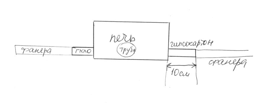

У меня дома стоит печь-камин фирмы Jotul (современная буржуйка со стеклянной дверцей).
Встраиваю я печь в перегородку между двумя комнатами. Печь у нас уже стоит, а мы делаем перегородку из гипсокартона вплотную к боковым (те, которые не широкие)стенкам печки так, что перегородка делит большое помещение на два маленьких. Гипсокартон(огнестойкий г фирмы Knauf, между листами гипсокартона листы Роквула(50 мм) который будет вплотную прижиматься к боку печи, хочу отделать искусств камнем.. Поскольку это второй этаж, то ничего тяжелого взять не могу. А искусств. камень - 30 кг на кв м. И недорого и не очень тяжело, да говорят - нельзя, все отвалится. А если клей взять специальный, термостойкий, можно? Подскажите, как еще можно отделать гипсокартон вплотную к печке, чтобы было красиво, бюджетно и пожаробезопасно
Теперь вопрос пожаробезопасности:
- Можно ли прижимать огнестойкий гипсокартон вплотную к боку чугунной печи?
- Можно ли через 10 см гипсокартона ставить фанеру в перегородку?

Хочу добавить еще схемку перегородки, а то, боюсь, недостаточно четка сформулировала расположение печи.

Нюточка. У меня в бане в 30см. от трубы, на чердаке расплавился утеплитель, вспененный полиэтилен,но правда на открытом пространстве и на метал. листе, но от трубы. А у Вас печь, фанера и 10см. Зачем такую красивую печь и дорогую, да в перегородку. Она все потеряет. И Вы подумали ,как у Вас труба пойдет. В стене.

Нюта, данная печь не предназначена изначально для установки в перегородку, а только для открытого применения с ПП отступками

Простите за серость, но ответы вызвали легкое недоумение.
1. Отопительная в доме и печь в бане несколько отличаются, не так ли? В бане у меня температура больше 100 градусов, на чердаке немногим меньше (у Вас, я думаю, тоже), тут любой утеплитель пострадает, даже в 1.5 метре от трубы. ИМХО.
Кстати, такие печи устанавливаются с трубой - сэндвичем, которая практически не нагревается.
2. Как я помню физику, нагрев стены может происходить двумя путями - либо прямой контакт, либо тепловое излучение. Отступы устанавливаются (для подобного случая) именно из расчета нагрева излучением.
Ну не вижу я на этой схеме попадания прямого излучения на стену. Незначительная часть будет попадать, но вскользь и в значительной степени будет отражаться!
