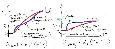

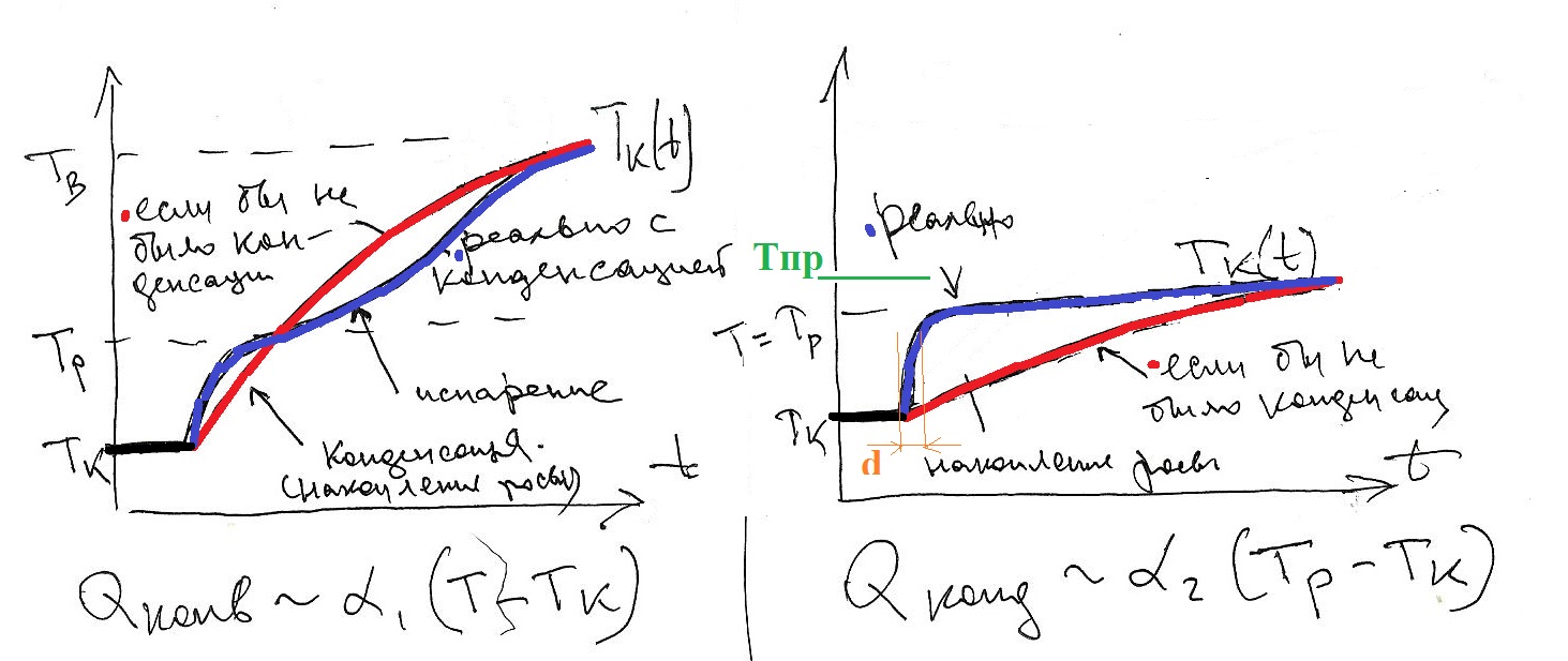

*Что меня смущает.
ЗИБИ утверждает, что перегретый пар сначала мягко охлаждается (до точки росы) как газ, и лишь потом дает ожог при конденсации.
АЗ согласно своим мячикам тоже говорит о мягком начальном нагреве.
И я тоже впихнул в Википедию этот факт, даже "с дуру" обосновав его графически.
Но максимальный тепловой поток ведь случается в самом начале!
Почему же начальный нагрев паром ощущается как мягкий?

*Что меня смущает.

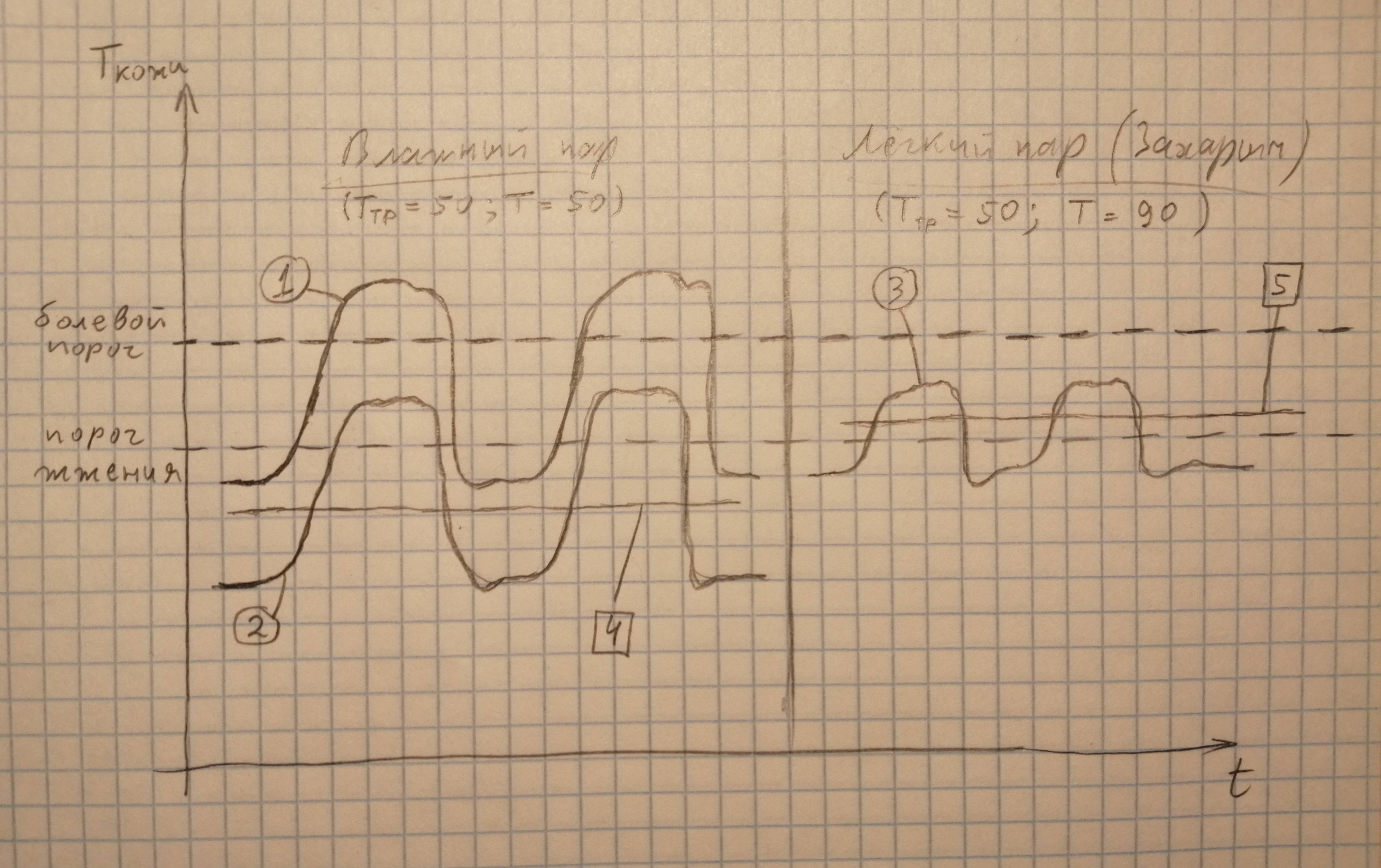

По поводу начального теплового потока, который не ощущается.
Я думаю, есть какая-то пограничная температура кожи (для упрощения примем, что это некая константа, ни от чего не зависящая), начиная с которой наши "датчики" (тепловые и болевые рецепторы) начинают активно реагировать, посылая в мозг сигналы жжения (тепловые рецепторы) и боли, ошпаривания (болевые рецепторы). Начальный тепловой поток самый большой, но температура кожи пока что самая низкая. У кожного слоя тоже ведь есть какая-то теплоёмкость, да и кровь частично отводит от кожи внутрь тела поступающее снаружи тепло. Нужно время, чтобы температура кожи достигла пограничного значения, поэтому вначале, хоть тепловой поток и максимальный, но экстремальных ощущений он не даёт.
А вот уже после прогрева (нагрева кожи до значений, близких к пограничным) начинает играть решающую роль как раз величина теплового потока (точнее, разница между количеством тепла, приходящим извне, и количеством тепла, отводящимся кровью от кожи внутрь организма). Как быстро и как далеко посредством теплового потока мы этот порог перешагнём.
По поводу меньшей конденсации при большей температуре.
Чтобы сконденсироваться, пару в прикожном слое нужно сначала остыть до температуры конденсации. Если пар холодный, то это происходит быстрее, значит конденсация идёт интенсивнее. Если пар горячий, то его охлаждение занимает больше времени, значит конденсация идёт медленнее.
По поводу потоков от веника.
Намахивая веником на тело новый влажный воздух, мы сдуваем прикожую холодную и обеднённую паром воздушную рубашку, увеличивая таким образом нагрев тела и конвекцией, и конденсацией (плюс нагрев от контакта с самим веником). Т.е. получаем как бы всплеск, врЕменное увеличение теплового потока на тело в районе удара веником (назовём его "ударный всплеск" для краткости).
Теперь рассмотрим два варианта (см. рисунок внизу).
1). Лёгкий пар Захарыча (условно: Ттр=50, Т=90), кривая №3.
Поддачами в каменку и предварительным прогревом Захарыч доводит температуру своей кожи до значений, близких к пограничным. При этом устанавливается некий статический тепловой поток от ПВС к коже. Ударами веника создаются всплески теплового потока, которые перескакивают порог жжения, но не доходят (или превышают, но не сильно) до болевого порога. При этом ударные всплески по амплитуде не очень велики (конденсация не интенсивная), а статический тепловой поток довольно близок к порогу жжения (т.е. довольно сильный). Кожа при этом нагревается до какого-то среднего зачения (линия №5) между статическим тепловым потоком и амплитудой ударного всплеска. Т.е. нагревается довольно сильно, что и наблюдается у Захарыча.
2). Влажный пар Захарыча (условно: Ттр=50, Т=50), кривая №1 и №2.
Учитываем, что в этом случае конденсация более интенсивная.
Кривая №1. Допустим, что Захарыч прогрелся и установил такой же статический тепловой поток, как при кривой №3 (лёгкий пар). Но в этом случае ударные всплески от веника будут по амплитуде выше за счёт бОльшего вклада конденсации. Они превысят болевой порог, и Захарыч получит ошпаривание.
Чтобы не было ошпаривания при ударе веником, Захарыч будет вынужден снизить статический тепловой поток таким образом, чтобы амплитуда ударного всплеска не превышала болевой порог (кривая №2). Тогда он сможет попариться без ошпаривания, но средняя температура его кожи (линия №4) будет меньше, чем в ЛП (за счёт того, что пришлось снизить статический тепловой поток). Он будет ощущать недогрев, настроение его испортится и из бани он уйдёт злой и неудовлетворённый.)))

СообщениеДобавлено: Вс 20 Февраль 2022, 10:05 Ответить с цитатойВернуться к началу
sma писал(а):
1. Чтобы сконденсироваться, пару в прикожном слое нужно сначала остыть до температуры конденсации. Если пар холодный, то это происходит быстрее, значит конденсация идёт интенсивнее. Если пар горячий, то его охлаждение занимает больше времени, значит конденсация идёт медленнее.
2. Намахивая веником на тело новый влажный воздух, мы сдуваем прикожую холодную и обеднённую паром воздушную рубашку, увеличивая таким образом нагрев тела и конвекцией, и конденсацией (плюс нагрев от контакта с самим веником).
3. Поддачами в каменку и предварительным прогревом Захарыч доводит температуру своей кожи до значений, близких к пограничным. При этом устанавливается некий статический тепловой поток от ПВС к коже. Ударами веника создаются всплески теплового потока, которые перескакивают порог жжения, но не доходят (или превышают, но не сильно) до болевого порога...
1. Остывание же происходит тоже за счет нагрева кожи.
И насчет интенсивности конденсации - это процесс диффузионный, зависит скорее не от разницы температур, а от разницы абсолютных влажностей (на поверхности кожи и в объеме бани).
2. Намахивание приводит как-бы к увеличению Т и Тр?
Каковы эти увеличенные значения Т и Тр?
Что, если их сразу установить и греться без веника?
3. Каковы эти пороги жжения и боли? Это температуры? Или тепловые потоки?
* В целом, я согласен с Вашими соображениями. Но надо переварить в деталях.
Мне нравятся эти анализы (и у Вас, и у Вазя) сущностным подходом, а не трёпом.
Но обычным нагревом (как в "теории нагрева помещения скоропаркой") пока мне не всё удается объяснить...
