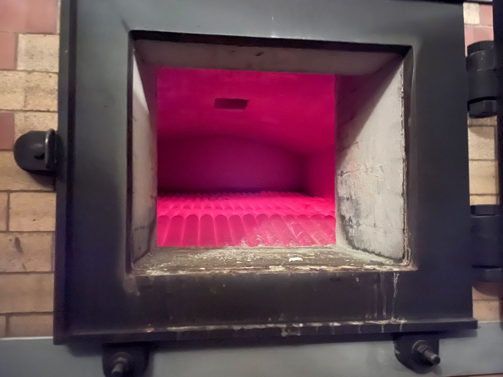

Сообщения: 6689
СообщениеДобавлено: Пн 21 Февраль 2022, 12:51 Ответить с цитатойВернуться к началу
Prison писал(а):
Вы, видимо, не читаете, что вам пишут)) когда вы открываете дверку для мелких поддач, у вас от красных камней идет мощнейшая конвекция, которая и нагревает температуру до температур выше 100 градусов. Тут не обсуждаются МП. Обсуждается конкретный пар, получаемый с КП. Выше вы указали, что это крематорий, но речь шла о бане Захаровича, а не о какой-то другой бане, а далее вы пишите, что все правильно Захарыч пишет))то есть вы поддерживаете крематории, и сами делаете такие для клиентов))
Как всё умело переврали. Крематорий я рассказал про баню на пл.Лось в Москве. Вот на фото закладка в Сандуны Урал г.Екатеринбург. Недавно сдали в эксплуатацию

а из чего закладка на фото?
Поздравляю!!! Прекрасная работа!!! Духоподъемная картина!!!
А шпарче - это...
Больше тепла в единицу времени.
