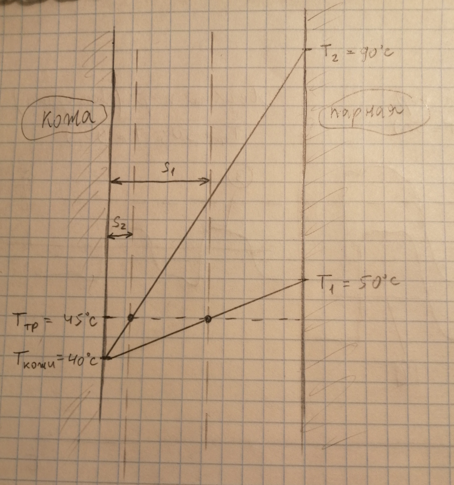

1. Остывание же происходит тоже за счет нагрева кожи.
И насчет интенсивности конденсации - это процесс диффузионный, зависит скорее не от разницы температур, а от разницы абсолютных влажностей (на поверхности кожи и в объеме бани).
2. Намахивание приводит как-бы к увеличению Т и Тр?
Каковы эти увеличенные значения Т и Тр?
Что, если их сразу установить и греться без веника?
3. Каковы эти пороги жжения и боли? Это температуры? Или тепловые потоки?
1. Остывание происходит тоже за счёт нагрева кожи, но конденсация даёт вклад в нагрев кожи на порядок больше.
Допустим, что диффузия пара из объёма парной (где максимальная концентрация молекул пара, она же абсолютная влажность) к коже (где минимальная концентрация) даст одинаковое распределение этой самой концентрации по толщине прикожного слоя воздуха. Но распределение температуры ПВС будет отличаться для Т=50 и Т=90 (см. рисунок внизу). Нарисовано, конечно, слишком линейно и упрощённо наверное, но я думаю, что при Т=90 толщина слоя воздуха S2 с температурой ПВС ниже температуры точки росы будет меньше, чем толщина слоя S1 при Т=50. А значит, при температуре в парной Т=90 конденсироваться будет меньше пара (раз слой тоньше при одинаковом распределении концентрации), чем при Т=50.
Т.е. при Т=90 конденсация идёт в тонком слое, а при Т=50 - в толстом, за счёт этого интенсивность конденсации при Т=50 больше.
2. Намахивание приводит в увеличению Т в прикожном слое воздуха (за счёт сдувания более холодной тепловой рубашки) и увеличению концентрации пара (т.е. Тр) также в прикожном слое воздуха за счёт сдувания той же рубашки, в которой концентрация пара возле кожи меньше, чем в объёме парной. Значит, и конвективный нагрев, и конденсационный нагрев усиливаются. Каковы эти увеличенные значения Т и Тр - не знаю.
3. Я думаю, это температуры. Ведь что такое тепловой поток (если это не излучение, которое мы отбрасываем)? Он может проявляться только через изменение температуры кожи. Поэтому я думаю, рецепторы могут реагировать только на температуру или на скорость изменения температуры, наверное.

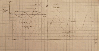

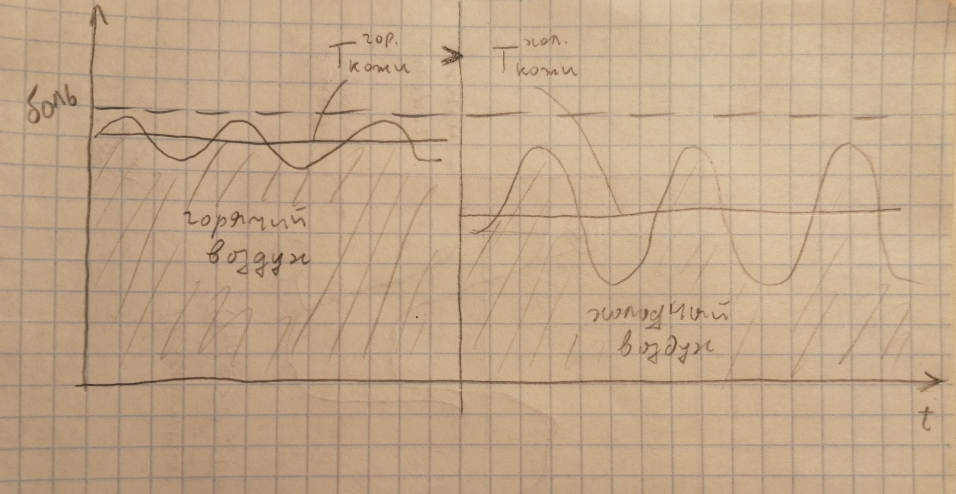

Почему более горячий воздух "мягче" более холодного?
Потому что удар/взмах веника в холодном воздухе даст резкий, сильный всплеск теплового потока на тело за счёт сильной конденсации, датчики завопют: "Больно, шпарит!" (превышен болевой предел). Т.е. мы будем как бы иметь переменную составляющую с большой амплитудой. В этом случае, чтобы макушки волн не превышали болевой порог, постоянная составляющая должна быть низкой. Но тогда и итоговый прогрев, и температура кожи будут относительно не велики.
А удар/взмах веника в горячем воздухе даст более пологий, умеренный всплеск теплового потока на тело, потому что хоть конвекционного нагрева будет больше, но ядрёного конденсационного нагрева будет меньше, и итоговый скачок теплового потока также будет меньше в горячем воздухе, чем в холодном. А раз переменная (веничная) составляющая имеет меньшую амплитуду, то можно увеличить постоянную составляющую (а значит, получить лучший прогрев, более высокую итоговую температуру кожи), не рискуя превысить болевой порог.
