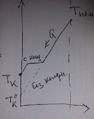

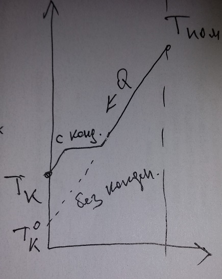

Сообщения: 6499
Добавлено:
Вт 22 Февраль 2022, 11:06
| sma писал(а): |
А значит, при температуре в парной Т=90 конденсироваться будет меньше пара (раз слой тоньше при одинаковом распределении концентрации), чем при Т=50.
Т.е. при Т=90 конденсация идёт в тонком слое, а при Т=50 - в толстом, за счёт этого интенсивность конденсации при Т=50 больше. |
Это анализ типа расчета увлажнения пористой стены здания?
Там принимаются очень низкие скорости конденсации, не изменяющие профиль температуры.
А у нас они большие. Надо уточнить, наверно.
С учетом того, что конденсация - это не локальный нагрев.
Так, в облаке влажный воздух поднимается и охлаждается. А конденсация не дает ему охлаждаться - держит температуру. Это постепенная конденсация (если она идет в объеме, а не на поверхности).
Буду думать. С учетом Вашего последующего предположения, что начальная температура кожи зависит именно от температуры воздуха.

sma
Зарегистрирован: Вс 9 Сентябрь 2018, 15:25
Сообщения: 54
Регион: Саранск
Добавлено:
Вт 22 Февраль 2022, 21:53
| Юрий Хошев писал(а): |
| Это анализ типа расчета увлажнения пористой стены здания? |
Понятия не имею. Никогда никакой научной работой не занимался, не моделировал и не рассчитывал никаких физических процессов, если только в универе лет двадцать пять назад последний раз. Весь мой теоретический багаж состоит из чудом уцелевших в мозгу обрывков учебника физики, всё остальное - вольная необузданная фантазия, которую надо бы загнать в какие-то рамки, похожие на реальность.)))
| Там принимаются очень низкие скорости конденсации, не изменяющие профиль температуры. |
Мучает меня такой вопрос:
Каким образом нагревается воздух при конденсации? Вот как это мысленно на молекулярном уровне представить?
1). Повышение температуры кожи при конденсации на кожу - могу представить. Летит молекула воды с большой скоростью, шмякается на кожу, теряет свою скорость (импульс, энергию кинетическую). А те молекулы кожи (водяной плёнки), с которыми она столкнулась, наоборот переняли её энергию, начали двигаться быстрее - температура кожи чуть подросла.
2). Теперь конденсация в объёме. Для конденсации в объёме нужны центры конденсации. Вот летит, значит, пылинка. И летит молекула воды с большой скоростью, шмякнулась она на пылинку и осталась на ней. Молекула воды энергию потеряла, пылинка нагрелась (излучением энергии при столкновении пренебрегаем [?]). Вскоре из пылинки образуется горячая микрокапля, с температурой, выше окружающего воздуха. Но сам-то газообразный воздух нагревается ли при этом? Если да, то за счёт чего?
Получается, что в результате объёмной конденсации мы получаем рой горячих микрокапель, этакий горячий туман, который, оседая на кожу, нагревает её (ибо температура микрокапель выше температуры окружающего воздуха). Если сунуть в этот туман термометр, то он тоже покажет нагрев, потому горячие микрокапли и на него осядут. Но температура газообразного-то воздуха ведь не изменилась при этом? И если в него поместить очередную пылинку, то конденсация на ней пойдёт с той же интенсивностью, что и раньше, ведь газ-то не нагрелся. А если температура газа изменилась, то как, за счёт чего?

| sma писал(а): |
я думаю, что при Т=90 толщина слоя воздуха S2 с температурой ПВС ниже температуры точки росы будет меньше, чем толщина слоя S1 при Т=50. А значит, при температуре в парной Т=90 конденсироваться будет меньше пара (раз слой тоньше при одинаковом распределении концентрации), чем при Т=50.
Скорость конденсации в обратной пропорции к Т ПВС и все дела! Зачем эти мудрствования со слоями?)
