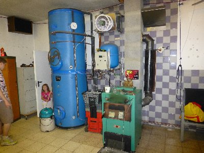

А нагрев высокотемпературным пламенем "холодных" труб?
Это разве хорошо и правильно?
Правильным, по моему, нагревать бойлер большого объёма специализированной печкой в отдельном помещении.
И скорее разные контура.
 Размер файла:  729.22 КБ
 Просмотров:  165 раз(а)
Смотря о каком нагреве речь!
Если о конвективном - да, это плохо и неправильно.
А вот если о лучевом - нормально), но нуждается в серьёзном расчёте.
И ещё момент: сегодня модно) опасаться т. н. холодного ядра в топливнике, и в принципе это правильно, но... не совсем.
Потому, например, что пламя, касающееся тех же холодных труб с водой, недогорает и коптит не только из-за охлаждения, но и вследствие недостатка воздуха, причём преимущественно в кончиках, а не в корне.
Поэтому держать кончики пламён горячими, конечно, очень важно, но не менее важно - как-то подать к ним воздух... а об этом часто забывают!
И отсюда вытекает, может быть, главный принцип правильной компоновки подобных устройств: холодные трубы с водой должны быть только на стенках, но не на потолке.)

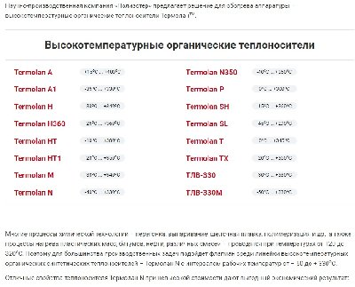

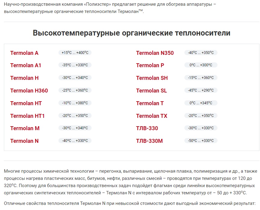

До 400 гр греть теплоноситель и подключение ко второму контуру теплоносителя -для отбора тепла с первого контура. Тогда и химического недожога не будет. Чистое горение будет . А если ещё и теплоаккумулятор -за скелетом котла -тогда идеальная конструкция будет. А снаружи ещё и хорошо теплоаккумулятор теплоизолировать хорошо -идеальная конструкция будет.
Спасибо Виктор.
А что в качестве теплоносителя "горячего" контура?
Антифриз - это 100 с небольшим всего.
Нашел. https://termolan.ru/vysokotemperaturnye-teplonositeli/
https://forum.stovemaster.ru/viewtopic.php?t=12282&postdays=0&postorder=asc&&start=60
