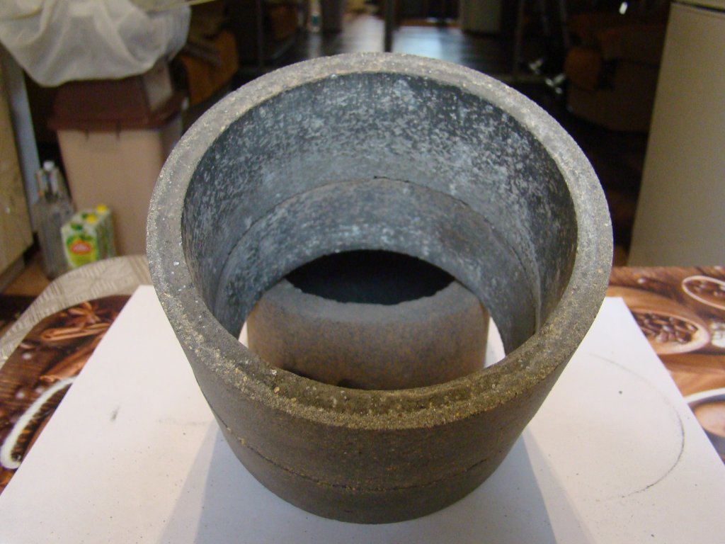

Всем доброго здравия! Чуть более года назад начал переделывать свои отопительные печурки. Вернее те которые были на свои. За газ писать не буду, хотя тоже целая история, а вот твердотопливную печурку пожалую кратко опишу. После долгих безуспешных походов на предмет прикупить чего нибудь подходящего, что могло бы работать в тандеме с газом , полез на форумы почитать чего делают люди для людей. Выбор эволюционировал от великолепных печей Кузнецова, до шахтников, но таки остановился на ракетном котле. Слишком похожи ТЗшки оказались. Но вот беда, ракете основной узел нужен из керамики, без него летать будет низко и недолго. Опять, после долгого выбора остановился на том, что лучше своей собственной ничего не найти. Пришлось идти зарабатывать деньги для инвестиций в проект (печку). Реанимировал технологию получения керамики, которую разработал в конце 80 годов. Реанимировалась достаточно легко, и через половину года было получено первое изделие. Сейчас в подвале топится еще не доделанный, но уже работоспособный твердотопливный ракетный котел. Трудится как и замышлялось в тандеме с газовым. В котле из металла только теплообменник и две термопары.
За керамику кратко: Получается методом СВС - (Самораспространяющийся высокотемпературный синтез.) Применение до 1500 градусов в базовом варианте.
Термостойкость не измерял, но у шамота была меньше.
Прочность, опять же у шамота меньше
Обрабатываемость, а вот тут все наоборот, до эксплуатации народ даже на станке токарном обтачивал, но после нескольких нагревов до 1200 или многих до 1100 уже только алмаз.

Вчера где то просчитались с массой обжигаемой керамики и в процессе синтеза в муфеле развилась температура 1270 градусов, потом как обнаружилось это была температура пода, поскольку чехол термопары стал пластилином и отправил в соответствующее место термопару. Из практики в этом случае температура свода приближалась к 1320-1350 градусов. 5 мм керамическая пластина сейчас служит единственной опорой всей массы спирали и заводской футеровки. Сама же имеет опоры по 5 мм имея длину в 150 мм. Деформация пластины под нагрузкой отсутствует, да и клей выдержал. Конечно, расчетная температура применения была 1500. На практике 1350 уже есть в зачете.
alarin
Сообщения: 2962
СообщениеДобавлено: Сб 10 Март 2018, 09:11 Ответить с цитатойВернуться к началу
Получены кольца, размерностью 118 мм внутри, 138 мм наружняя . из колец собирается огнеупорная труба. Можно использовать для дожига и чистого выхлопа продуктов сгорания.

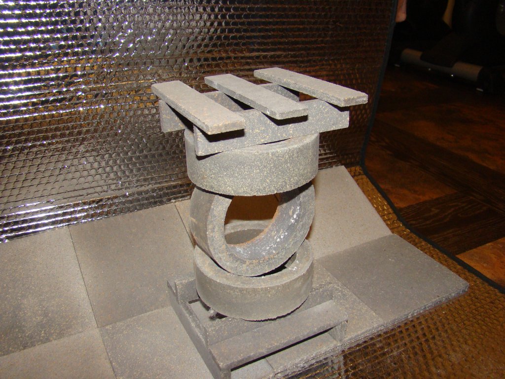

Ну вот, Керамика отработала в качестве футеровки отопительный сезон. В том числе и детали, полученные методом клеевого соединения. Это колосниковые решетки, трубчатый жаровой канал, свод и т д. Собственно стенки топливной камеры тоже не что иное как пространственный керамический каркас заполненный волокнистым теплоизолятором. Поскольку тепловой агрегат относится к категории высокотемпературных, то стандартный температурный режим составлял в первичной камере 600-850 градусов Цельсия, в газовой камере 1000-1100, с пиковыми повышениями до 1150-1200 градусов. У колосниковых решеток ситуация была еще более теплонапряженная. Снизу подвод воздуха, сверху горящий с наддувом уголь..... Несмотря на то, что все детали имеют возможность быстрого съема и ремонта или замены, все осталось на своих местах.... В неизменном виде агрегат пойдет на второй отопительный сезон, а некоторая его часть уже на третий. Далее есть в планах опробовать керамику на другой минеральной основе. Магнезиальной и карбидкремниевой- в фазе муллит -кордиерит -благородная шпинель -карбид кремния. И наоборот запустить не огнеупорную? но термостойкую керамику повышенной прочности для "печной" фурнитуры.

Сделал опыт попроще. Взял две керамические полоски 150х30х5 мм, зажал их их концы между кирпичами, разогрел газовой горелкой докрасна два других конца, где то одну треть от длины и полил их водичкой. Остались целыми и невредимыми. Smile
alarin
Сообщения: 2962
СообщениеДобавлено: Сб 10 Август 2019, 20:28 Ответить с цитатойВернуться к началу
Проверил разницу в теплопроводности и термостойкость, методом разогрева части изделия докрасна и поливания водой. И взаправду оказались термостойкими Smile

Прочность клеевого шва оказывается выше чем прочность кирпича, но ниже чем керамики для которой он и разрабатывался. Но это естественно, потому что керамика делалась как альтернатива кирпичу, т е должна быть сопоставимой по несущей способности при значительно меньшей массе. По термостойкости вроде тоже неплохо, в муфеле два года нагрев -охлаждение, швы стоят неизменными. Причем швы по 7-8 мм всего.
