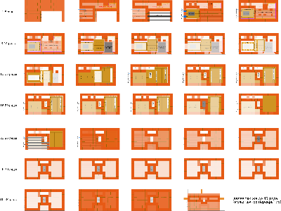

В результате долгих поисков, чтений, обсуждений и сравнения конструкций, их идей .. родился вот такой вариант мощной отопительно-варочной печи на 8-10квт для работы в 120м2 на двух этажах.
К сожалению, скетчупа нет, да и уже возобновил стройку дома, в общем-то проводить изыскания дальше некогда. Предлагаю порядовку для обсуждения.
Ну и хотелось бы какие-то идеи как поднять далее отопительный щиток на второй этаж.
Из проблемного:
1. осталось не ясным хватит ли остаточного тепла с первого этажа для отопления спален на втором?
2. Так и не успел довести все расчеты до завершающей стадии, так что сечения каналов и трубы, кмк не достаточны слегка.. не уверен, однако.
3. Так и не придумал как перекрывать камеры обогрева на первом этаже, пропуская тепло сразу на второй этаж в спальни..
4. Возможно велико сечение хайла для 8-10квт печи, но не уверен.. разные подходы к расчетам дают разный результат... может "по Бергу" надо?
5. Варочная панель .. из шамота (ША-188х3шт) .. согласно расчету и графикам Евгения Колчина .. должно варить И одновременно держать нужную температуру внутри топки.. есть сомнения..
6. Основное горение при отоплении - Камера Дожига перед ХК.. ожидаемая в ней температура 1100*С факельного горения без соприкосновения с боковыми стенками.. но .. а получицо? не ясно.
в общем .. вот. На ваш суд, можно кидать тапки. Если кто-то переложит порядовку в скетчап и укажет на проблемные места - буду особо благодарен, но это уже в личку.
В целом, это "экспериментальный комбайн большой мощности".. несколько подач воздуха, планируемая автоматика своими силами (есть опыт и практика) Ардуино + датчики с Али в любом комплекте (есть в заначке самые разные)

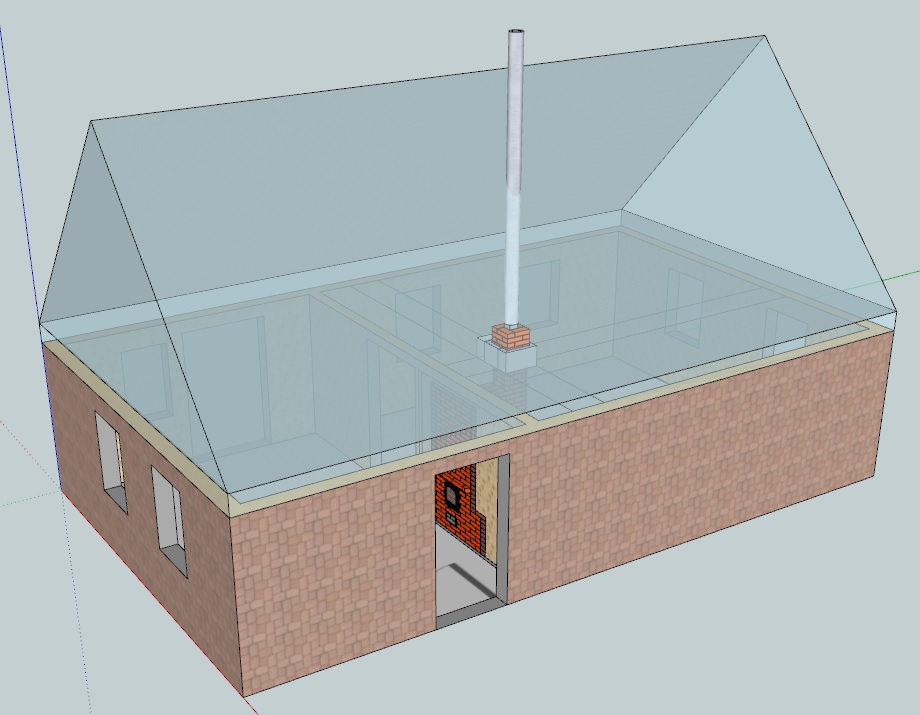

Очень неудобно смотреть отдельные картинки.
Хотябы в книгу ".pdf" превратите.
У меня в постах сслылка на скетч8русский.
Установите и сделайте в нём. Сподручней смотреть будет.
Там-же нарисовать домик и печку в нём.
И плита чугунная, и духовка металлическая, и 2 этажа...
Это нереально (моё мнение).
Вот такого плана в скетче делается из плоского плана домика.

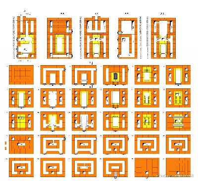

Владимир Ф. писал(а):
Мог бы отрисовать в скетчупе - давно бы уже сделал, к сож. "никак".. не встает это чудо виндовой мысли на мой ноут, а перестраивать его нет возможности..
Мне казалось, что печникам куда как проще выложить порядовку и "всё станет понятно" ибо опыт, чем буду показывать "разрезы" из пейнта или инкскейпа, в котором это все делалось..
Вот так делают порядовки профи, которые "не дружат" со скетчем.
Такая "читается" и понимается хорошо.
Извините, но в Вашей тяжеловато разбираться.
А делать проект, чтобы "просто увидеть" Вашу идею, извините, лениво... Very Happy

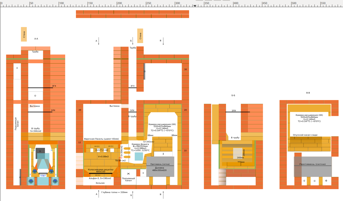

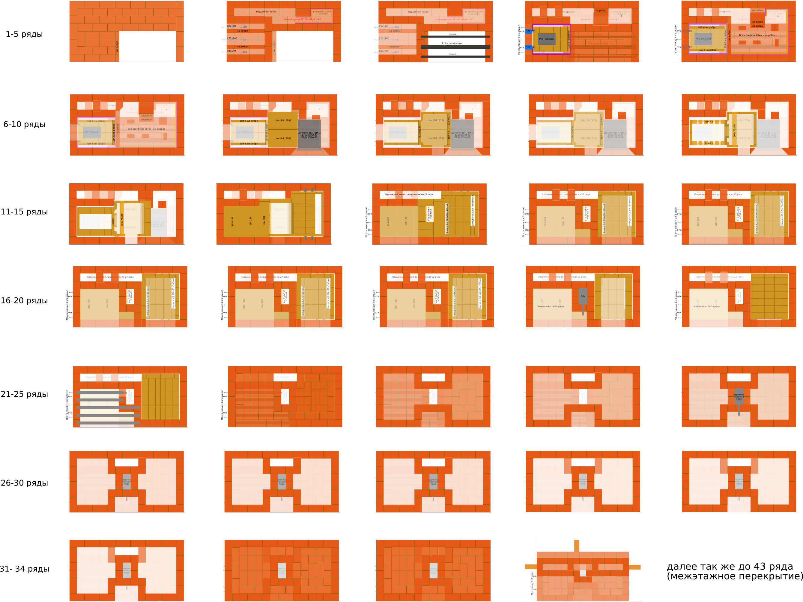

Если так собирать, то тексты на слоях становятся не читаемыми от слова совсем.
Вертикальных разрезов к этой порядовке нет, т.к. делал ее с предыдущего варианта, заодно устраняя косяки этих самых разрезов, ну и при выборе материалов (шамотных плит, кирпичей) кое какие места изменили размеры слегка..
Ряды, что были 14-18 через дефис, просто отдублировал без смены раскладки кирпичей чет/нечет..
Если так лучше, то вот.. Smile
Пояснения (то что тут не читаемо)
1. высота ряда принята 70мм для красного кирпича. Расшивка шамота везде по 5мм. Расшивка в ряду красного кирпича 5 или 10мм.
Ряд2: по бокам от зольника - 2 входа для подогреваемого ВВ сбоков топки. Отделены кирпичом на ребро (занимают 2 ряда).
Входное сечение 85х140мм. Затыкаются авто управляемой закрывашкой и вентилятором и датчиком объемного пропуска. Управление - раздельное по необходимости.
Опускной канал (правый-верхний угол) футерован шамотом и теплоизолирован от стенки печи .. ибо там горячо.
4,5 ряды: между ними входит "третичный воздух" труба Д76мм, который подогревается уже внутри топки и проходит в камеру дожига. Также измерительно-принудительный вентилятор с перекрытием, если не нужен.
5,6 ряды - столбики на ребро ..
В подьемном канале за топкой расшивка показана по большей части схематично .. фиг знает как её.. ;)
7 ряд - Духовка ДПС-ДК-2, другой не нашел..
12 ряд - варочная поверхность на основе ША-188. Согласно местным графикам Евгения Колчина и своих расчетов теплопроводности, перепад температур в 200-250* между "внутри топки" и "на поверхности плиты".. Если внутри даже 650, то получается "варить можно". Ожидаю внутри 750-950 в зависимости от режима горения (куда и сколько подавать воздуха и наского прогретого).
Остальное, вроде типично..

Могу дополнить предыдущими "разрезами", они слегка отличаются, но принцит - тот же.
 Размер файла:  84.89 КБ
 Просмотров:  196 раз(а)
Поясните, пожалуйста, где вторая топка? Что-то я ее не нашел на чертежах...
Две отдельные топки - варочная и отопительная, в следующем проекте. Его тут не публиковал
Понятно.
Видно, что много разных мыслей вложено.
Много и разных... Несколько режимов горения...
Я имел в виду, как Вы оцениваете процессы - зачем такой ввод воздуха, почему такой тракт, шамотные плиты, колпаки... Но теперь уже не важно.
При расчетах возникли некоторые трудности, в связи с обнаружением нескольких вариантов исходных данных по газам, в частности по "удельной теплоемкости" в разных справочниках за разное время издания.
Не совсем понимаю, какой расчет и зачем теплоемкость.
Разве что теплонапряженность топки подсчитать.
Но сейчас уже модно считать по ТРОЛ и Евростандарту.
Не по объемам, а по площадям и периметрам. Впрочем, без разницы...
Уже заливаю фундамент под печь по 2-у варианту. Комбайн канул в лету, т.к. "строительством на продажу" не занимаюсь, мне нужна одна печь, вторую ставить будет уже негде.
Фундамент фундаментом. Но не спешите. Еще раз подумайте.
Печь здоровенная. Работать, конечно, будет. Но 8 кВт даст ли? И 120 м2 не обогреет. На шамоте чайник не закипит. Да и в топку мало чего влезет...
Но главное, чтобы дымовые газы не переохладились бы, и труба не потекла в спальню.
Потом на такой печи не исправишь. Хотя бы хороший прямой ход.
И вообще... я бы все же предусмотрел бы котел. И уголь тоже.
Слишком много копипастить. Читайте тут:
https://www.forumhouse.ru/threads/532044/filter?time=alltime&set[username]=Arhat109, посты: 467,487,519,520,545,605,625 и по мелочи..
Да, уже давно понял, что не только лишь Вы не понимаете "зачем оно".. расслабьтесь, вам это не нужно. Считайте "как теперь модно", по ТРОЛ.
А как оно будет работать на самом деле .. так ли это важно, верно? ;)
Кстати, поправлюсь. Забыл вчера высказать благодарность Евгению Колчину, за его исследования перепадов температуры от внутри к наружи через шамот. Именно на них и было основано применение шамота в качестве варочной панели. Вы видимо "пропустили" эти испытания, но они тут есть. Собственно мой пересчет конвекции тепла изнутри к наружи через шамот выдал похожие градиенты.
P.S. Впрочем, всё это действительно "не важно", ибо тут нет специалистов - расчетчиков (мой диплом и профессия по ВУЗу: 0530 "Расчет и .."), зато много "модных печников по ТРОЛ" или как там Вы метко заметили..
Жаль, что весь НИИОКР пришлось вести самостоятельно, перечитываю прежних авторов, которые свои книжки писали на основании своего опыта, знаний и собирая итог разных исследователей, как Нагорский .. посоветоваться в реальности почти и не с кем. Sad
