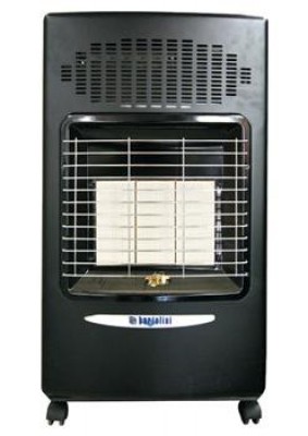

Вот газовый инфракрасный камин с керамической плоской горелкой. При его эксплуатации нужно довольно активно вентилировать помещение (обеспечивается приточной и вытяжной трубками диаметром 50-100 мм). Кстати, премьер-министр Грузии Жвания задохнулся от угарного газа от подобного турецкого камина.
Инфракрасный газовый камин работает от баллона
Газовый обогреватель инфракрасного излучения Pullover1.
Тепловая мощность - 4,2 кВт. Регулировка мощности, система газ-контроль, пьезоподжиг.
Корпус на поворотных колесах, внутрь помещается пропановый баллон 27 литров. Производство - Италия, Bartolini.
Есть подобные обогреватели (камины), к которым можно подключать газовый баллон на 50 л (устанавливается внутри или снаружи).

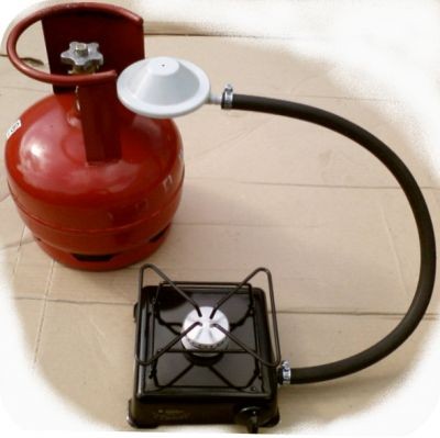

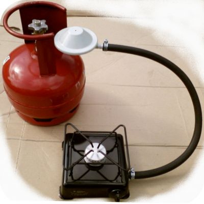

Для обогрева фургона вполне будет достаточно даже небольшой одноконфорочной газовой плиты типа такой:
Комплект "Турист"
Комплект "Турист"
Цена: 1353 руб.
В комплекте:
- Плита газовая «Туристическая» в упаковке – 1 шт
- Баллон пропановый с вентилем, 5 литров – 1 шт
- Редуктор пропановый РДСГ1-1,2 – 1 шт
- Шланг газовый черный D 9 мм (в упаковке с плиткой) – 1 м
- хомут стальной (в упаковке с плиткой) - 2 шт
- паспорт изделия, картонная упаковка.
Тепловая мощность горелки плиты 1,6 кВт.
Расход газа - 150 г/час.
Масса комплекта с полностью заправленным баллоном 5,3 кг*
Тип газа сжиженный ГОСТ 20448-90.
Рабочее давление от 2000 до 3600 Па.
Масса сжиженного газа в баллоне 2,2 кг (max).
*При продаже баллон не заправлен газом.
Производство – Беларусь, ОАО «НЗГА».
Целесообразно использовать баллон не на 5, а на 27 или 50 л при длительных выездах на объект.
