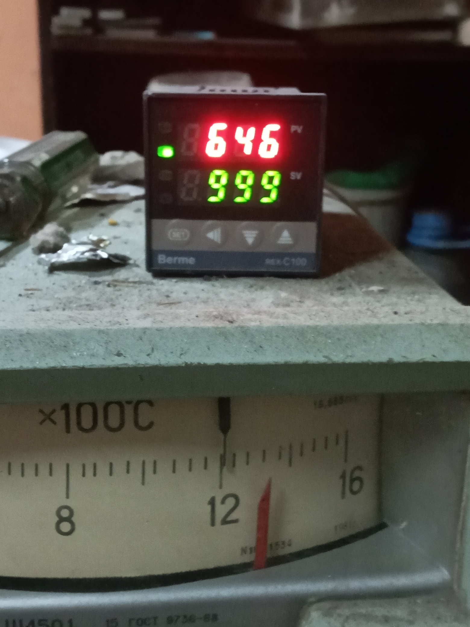

Температура отходящих газов 45-75 градусов в номинале. максимум 90-110 на форсаже. Топливо разное, дрова в чистом виде практически не применялись. Сжигал только пересушенную яблоню кругляком. Но назвать ее дровами язык не повернется.... Поэтому я буду иметь ввиду расширенные режимы горения, для которых собственно и строился макет. Под альфу могу подвести только "химическую" основу, поскольку непосредственно на своем макете ее не измерял в отсутствии ГА. Альфу на макете можно менять в очень широких пределах,но именно дать описание, что при альфе 1,1 происходит то-то, а альфе 2 то-то я не могу. Будет не корректно. Но, максимум температуры в отходящих газах приходится на альфу =0,9. Вот этот максимум я легко могу измерять и наблюдать. К максимуму могу добавить еще немного воздуха, т е остановить рост температуры и удерживать его на одном уровне. Допустим -20 градусов от максимума. Автоматика с встроенным ГА зондом разумеется сможет это выполнять с высокой точностью... Но это уже на потом, а сейчас,
фото с показаниями градусников. Верхний показывает температуру исходящих газов топки - 646 градусов и температуру низа райзера -1210 градусов. Ну с учетом температуры отходящих в 65 градусов, думаю хороший результат.

Минуточку! Мы вроде пока обсуждаем только топку, а не эффективность теплообмена после неё, не так ли?
alarin писал(а):
...фото с показаниями градусников. Верхний показывает температуру исходящих газов топки - 646 градусов и температуру низа райзера -1210 градусов. Ну с учетом температуры отходящих в 65 градусов, думаю хороший результат.
Температура в основании райзера мне покамест не интересна, а вот температура на выходе из топки - сразу по завершении горения - интересна, и очень... и она у Вас меньше 700 градусов Цельсия?! Shocked
Обалдеть... я ожидал (реалистично) минимум 800...

Однако ладно, не буду судить поспешно, а задам уточняющий вопрос: в каком месте Вашей топки горение считается завершённым?
То есть где заканчивается зона утепления - и начинается зона снятия тепла на к-л. утилитарные нужды?
На верхнем срезе райзера? или где-то в другом месте?
Так вы же задали внеочередной вопрос про эффективность. Да и на фото 646 градусов - это для энергетических углей. Для дров температура из топки 550 градусов. Это касается пиролизного этапа. На угольной фазе горения ситуация другая.
alarin
Сообщения: 2987
СообщениеДобавлено: Вт 17 Май 2022, 13:17 Ответить с цитатойВернуться к началу
Vad писал(а):
Да тепло можно снимать начиная с верхнего среза райзера. У меня там правда еще и дожиговая камера-ресивер с катализатором, а вот уже после этой камеры идет съем тепла. Причем организация съема тепла очень важна, потому как является частью "движка" приводящего газы в движение.
Я задал вопрос про эффективность топки.
Однако ладно, ещё раз: как я понимаю, главная идея Вашей топки - сперва всё сжечь, а только потом отбирать тепло.
При этом "сперва всё сжечь" подразумевает, что максимальная теплоизоляция зоны горения позволит получить не только полное сжигание, но и максимальную температуру газа на выходе из топки, я не ошибаюсь?
Вот я и поинтересовался, какую именно температуру на выходе из топки Вы получили в реале...

alarin
Сообщения: 2987
СообщениеДобавлено: Вт 17 Май 2022, 14:37 Ответить с цитатойВернуться к началу
Vad писал(а):
В топке полное сжигание происходит только на угольной фазе. Т е твердого остатка и то с оговорками.... Температура газа из топки должна быть такая, чтобы смешавшись с ВВ суммарная температура получалась большей или равной температуре самовоспламенения газовой смеси данного химического состава. Для древесины это порядка 500-600 градусов, для Летучих энергетического угля 620-650 градусов, для конверсионного сжигания твердого остатка 800-850 градусов.
Температуру в райзере во всех случаях следует ограничивать до 1150 градусов.
