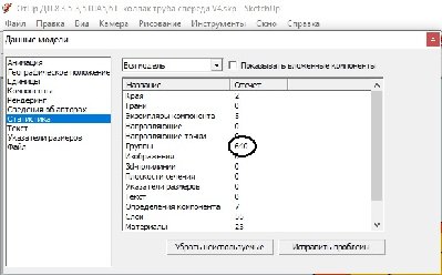

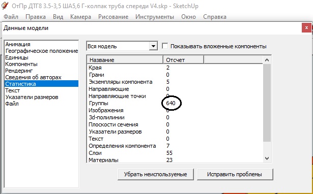

А у меня такой вопрос: есть скетчап, есть проект печи в скетчапе, как посчитать кол-во элементов (кирпичей) в проекте?
Сообщения: 2377
СообщениеДобавлено: Вс 22 Май 2022, 20:55 Ответить с цитатойВернуться к началу
Если очень грубо, то так. Окно/данные модели.
Это все элементы в печи, в т.ч. неполные кирпичи, печное литьё и пр.
Это если использованы группы, если при построении кирпичей были использованы компоненты, то в "Окно - данные модели - Показывать вложенные компоненты" можно увидеть количество каждых компонентов/кирпичей... Но, не всегда это удобно для построения проектов печей...
