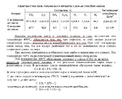

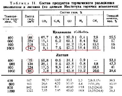

1. Хочу обратить Ваше внимание, что пиролиз в нагреваемой реторте (4-я схемка) дает не СnНm, а в большей степени СО (в два-три раза больше) и Н2, сопоставимый количественно с углеводородами... В чем выгода реторты (пиролиза с внешним нагревом) над пиролизом с внутренним нагревом, низкое содержание азота и как следствие более высокая калорийность пирогазов... Причем внешний нагрев может одти не только в реторте, но и в шахте с горячими теплоёмкими стенками... Например в кирпичной шахте в устройстве долгоиграющего типа, что то вроде кирпичной или бетонной "бубафони", например у Викторовича с ФХ...
2. по схемке 1... Тонкий слой дает мало СО только за счет лучшей продуваемости, когда СО имеет возможность сгореть над слоем (в факеле) до СО2...
Потому как продуктом горения углерода в слое являются 2 части СО и одна часть СО2...
3. Толстый слой с высоким альфа (схема 2)... Здесь кислород пойдет на реакцию с углеродом и частично на горение СО внутри слоя, продукт горения которого прореагировав с углеродом (и слегка остудив его) восстановится (частично) до СО... А где углерод подостыл - не прореагирует и вылетит в виде СО2...
Но это всё же не полугаз а полноценный пиролиз с внутренним нагревом... Вернее одна из его стадий... Второй стадией будет схема 3... Пиролиз с внутренним нагревом и состоит из таких колебательных стадий (2-3) и количество пирогаза (в простонародье дым) регулирует своей концентрацией эти весы...
Ваша альфа не есть что то постоянное... Она сильно зависит от температуры... Выше температура - больше пирогазов (дыма) - альфа падает -горение угнетается - температура падает - меньше выходит газов - альфа растет... и т.д.
 Размер файла:  271.67 КБ
 Просмотров:  64 раз(а)
 Размер файла:  179.5 КБ
 Просмотров:  67 раз(а)

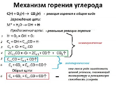

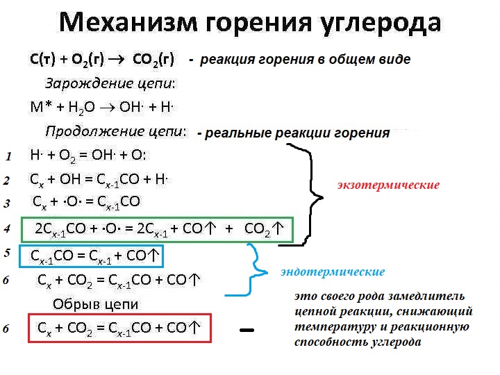

Кольчугин писал(а):
Кольчугин писал(а):
Углерод не горит, а расходуется на термохимические реакции...
Ну и что? "Всемирный" механизм горения углерода такой - газофазный.
я считаю что механизм в Вашем изложении в корне не верен... Механизм горения углерода не газофазный, он радикальный...
Мне кажется, Вы со своими радикалами, шнеками и КПД 100% совсем запутались.
Радикалы - это просто промежуточные продукты, нестабильные, короткоживущие, неустойчивые, диссоциировавшие... Назовите как хотите. Они есть не только в химии (то есть в атомно-молекулярной физике), но и в физике ядра, и в физике элементарных частиц. Да и в общественном сознании тоже есть промежуточные "радикалы".
Эти промежуточные есть в твердой фазе, есть и в жидкой, и даже в газовой. Ваши радикалы с "неспаренными химическими" точками .О. - это просто атомы кислорода О без точек (диссоциированного молекулярного кислорода) В ГАЗОВОЙ ФАЗЕ.
Эти радикалы есть всегда, даже когда реакции закончились. Так свечение углеводородного пламени складывается из фиолетового цвета ОН, голубого СН и зеленого С2. И все это радикалы. Причем газофазные.
Теперь по таблице. У Вас обычная гипотетическая цепная реакция. Причем без размножения. Взрывного ничего не будет. Механизм водородный. Сначала формул с газообразным С. Потом в перемешку формулы с твердым Ств = Сх. В чистом СО2 на твердом угле появляются активные центры С-СО2, распадающиеся с какой-то вероятностью на 2СО. Вас это волновать не должно - у нас не цепное воспламенение, а тепловое.
Каждой нарисованной прямой реакции соответствует обратная реакция. И когда скорости прямой и обратной реакций при подъеме температуры сравняются, наступит равновесие. Эти константы равновесия затабулированы в справочнике Гурвича (фактически ГОСТовском для ракетчиков). Скорости реакций для расчетов (и для понимания) не нужны совсем.
Вот такой квазиравновесный процесс и рассматривается в теории горения (всюду составы разные, но равновесные), поскольку скорости реакций при температурах горения громадные и превышают скорости "смешения" (пара молекул прореагировала, потом перерыв, пока еще две не столкнутся и т.д.). Ваша фраза о том что молекула "горит" - неверная, молекулы горят только в учебнике Щеголева.
Короче, из всех реакций существенна результирующая №4. Но почему-то эта цепная реакция у Вас и обрывная №5. Хотя реакция в присутствии О2 продолжается. То есть, все не правильно.
* Как горит частица угля Ств? Если вокруг С появляется кислород, то С + О2 = СО2, а С + СО2 = 2СО. То есть у поверхности частицы может быть только СО (при температурах выше 900град, см рис12). Как говорят, С химически устойчив в СО. Молекулы СО начинают диффундировать "вдаль" и сгорают в кислороде до СО2. Этот СО2 диффундирует обратно и вновь превращается в СО. То есть СО2 - это переносчик кислорода. Все это в газовой фазе, поэтому горение газофазное. Если обдуть частицу угля (как у Валеры), то на поверхность может попасть и О2, реакция усилится (температура возрастет), а пепел унесется прочь в атмосферу.
* Как считается термодинамический состав газов у поверхности. По таблицам Гурвича находим давление паров С при выбранной температуре поверхности угля (например, десять в минус тридцатой степени в атмосферах - мизер). Произволько задаем концентрацию атомов О на поверхности частицы (например, десять в минус двадцатой степени в атм - мизер). По константам равновесия в столбик считаем давление СО, СО2, О2 и т.д. Если в сумме получается больше одной атмосферы, меняем выбранное давление атомов О.
 Размер файла:  397.45 КБ
 Размер файла:  89.04 КБ
 Просмотров:  66 раз(а)

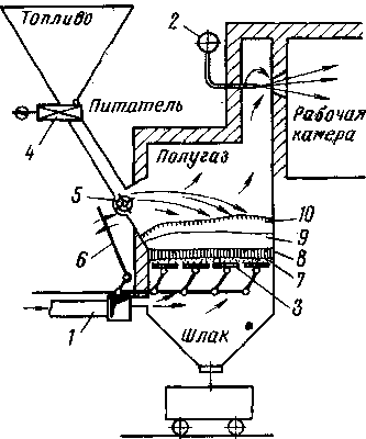

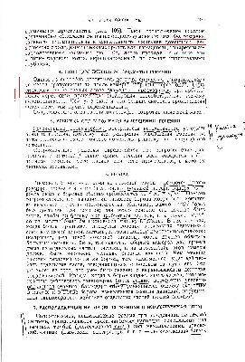

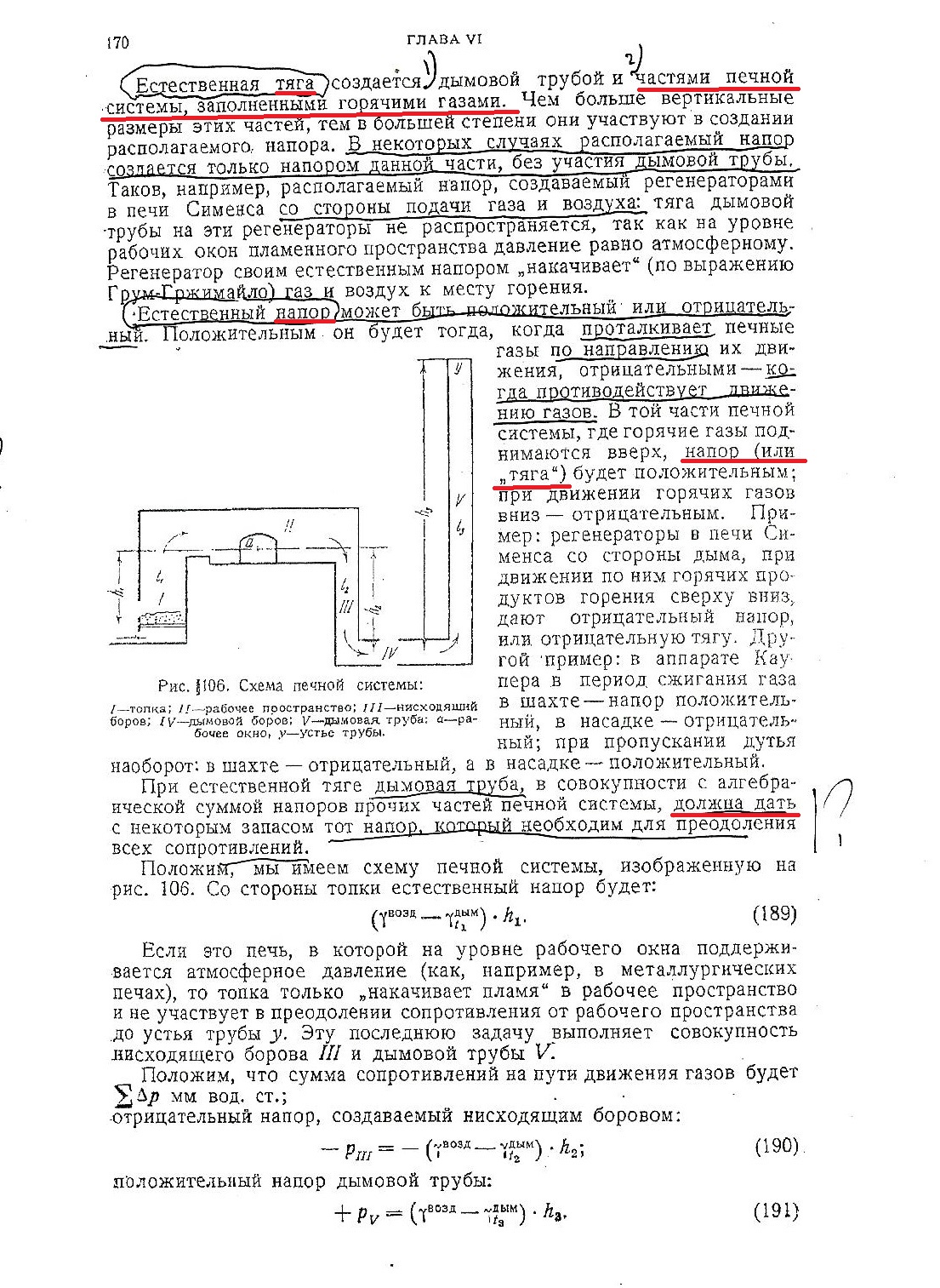

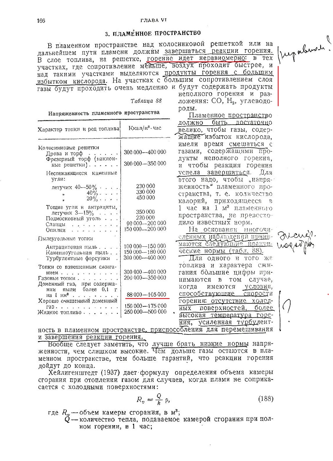

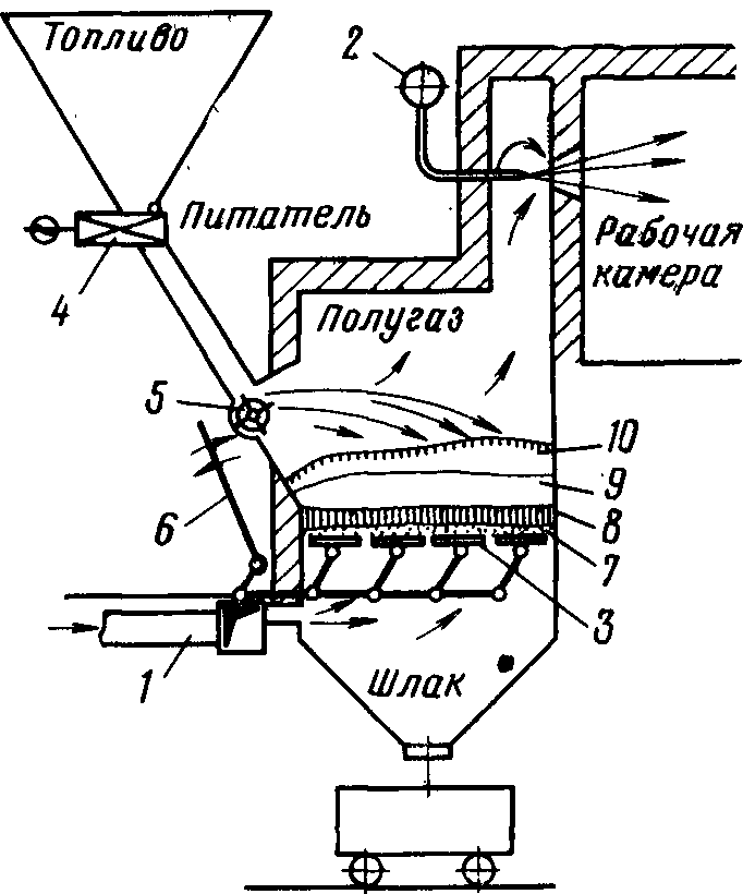

Владимиру СПб напомним для раздумий с намеком для систематизации.
На первой странице Нагорский пишет, что горение в слое неравномерное. Где-то слой потолще (и идет СО). Где-то слой потоньше (и идет СО2). А где-то совсем дырявый (и идет О2). Пламенное пространство желательно, якобы, делать зачем-то побольше.
Кочегар сидит, курит, думает, пора, мол, шуровать. А вот Аларин все этот суммарный дожёг-недожёг ("полугаз") охлаждает, собирает "вдроссель" и пытается где-то их снова сжечь в порту.
Но загорится ли? Что нужно, улучшать или ухудшать неравномерность слоя?
На второй странице предлагается весь полугаз, еще горящий, объединить в "окне", в порту, стало быть. Хотя можно было это сделать прямо над слоем угля, наверно. Так что, окно - это средство исправить последствия от неравномерности горения в слое.
На третьей странице напоминают, что тяга может создаваться и в канале внутри самой печи (то есть, в райзере на ракетном языке).
Правда, зачем-то говорят о необходимости согласовать напор с потерями давления - но это же происходит в печи автоматически, скорость растет до тех пор, пока газодинамические сопротивления не станут равными напору (тяге).
На последнем рисунке аналог Аларинского дожигания. В печах он не реализуем. В котлах не целесообразен (лучше сжечь примо в топке, или в выносной топке). Он нужен только для местных нагревов в рабочей камере, например, в металлургии для нагрева слитков перед прокатом. А у Аларина он зачем? Греть "червяки и рога" в райзере?
 Размер файла:  622.27 КБ
 Просмотров:  63 раз(а)
 Размер файла:  748.85 КБ
 Просмотров:  57 раз(а)
 Размер файла:  641.74 КБ
 Просмотров:  70 раз(а)
 Размер файла:  21.01 КБ
 Просмотров:  59 раз(а)
Vladimir-spb
Сообщения: 1522
Регион: S-Pb
СообщениеДобавлено: Пт 27 Май 2022, 00:39 Ответить с цитатойВернуться к началу
Владимиру СПб ..
На мой взгляд всегда надо стремиться к равномерному слою. Однако в дровяной топке с огромными кускам топлива, равномерности достичь сложно. Разве что если всю топку плотно забить полешками. Но дырки в слое вещь недопустимая. Воздух летит мимо и только охраждает топку и газы. Надежда что в порту что то там догорит слишком мала при большом потоке воздуха. В этом смысле шахтная топка имеет преимущества. Я все же склоняюсь к тому что полугазом надо называть бескислородную смесь пиролизных газов и продуктов горения или как Гена называет швельгаз. Да .. в таком газе велика доля CO , на что обрашает внимание ВВШ. Но угарный газ так же горит с выделением тепла и его сжигание есть неотъемлемая часть процесса горения дров.
Далее Нагорский говорит что пламенное пространство (ПП) должно быть велико, что бы газы успели смешаться с воздухом. Применительно к ракетной схеме воздух тут может быть только вторичный и ПП соответсвенно пространство райзера. С этим можно только согласиться.
Что касется согласования напора с потерями... Тут так же есть логика. Напор формируется элементами в которых отбрать тепло нежелательно.. (райзер ,труба..) А сопротивление в основном это конвективка. Тут уместна электрическая аналогия согласования нагрузки и источника. При дисбалансе сопротивления нагрузки и внутреннего сопротивления источника мы нагрузку не нагреем.

Кольчугин писал(а):

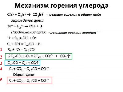

1. Вы просили механизм... Радикалы это и есть механизм... И как любой механизм он имеет управляющие параметры... В роли этих параметров и выступает температура...
И вот этот параметр делает так, что радикалов может быть очень много, а может так что их нет вовсе (в шкуре пингвина а Антарктиде)... Виной тому реакционная способность... В частности углерода...
2. Я не знаю такого газа как углерод... Как кристаллическую решетку, как пыль (сажа) знаю, а как газ... Не знаю...
3. в отношении без размножения... Где вы видели цепную реакцию без размножения?
Взгляните на таблицу...
Реакции 1-4 - это самоускоряющиеся реакции (размножение), а реакции 5-6 - это тормозящие реакции (сдерживание)... Управляющий параметр - температура и реакционная способность углерода, влияющая прежде всего на тормозящие реакции...
Кстати в таблице ясно видно, что источником энергии является кислород... Есть в реакции кислород идёт выделение энергии, нет в реакции кислорода - идёт поглощение энергии...
Это механизм равновестности...
4. Неправильно (по Вашему мнению), потому что Вы не рассматриваете управляющие параметры в привязке к температуре и реакционной способности углерода...
5. Фраза появляется кислород О2 в корне не верна... Горение начинается со встречи Н.+О2 = ОН.+О:
Нет и никогда не было реакции С+О2 = СО2 или 2С+О2 = 2СО без промежуточных реакций... Прямо в нашем мире ничего нигде не ходит...
 Размер файла:  114.25 КБ

Что такое внутренний пиролиз и внешний не знаю. И никогда не узнаю, наверно. Поскольку мне это не нужно.
Это способ нагрева, когда источник термического воздействия изолирован (стенкой реторты) или находится в непосредственном контакте с топливом (топливо горит с недостатком кислорода)... Калорийность газов при этом различается вдвое, а то и больше...

Vladimir-spb писал(а):
Владимиру СПб ..
Дрова и слой вещи довольно таки разные... В слоевом горении есть такое понятие - калибр... Чтобы дрова измельчить до определенного минимального калибра, потребуется измельчитель, который превратит дрова в щепу, которая уже горит в слое определенного калибра...
В печи дрова горят объёмно и только древесный уголь в слое...
Фраза: "Воздух летит мимо и только охлаждает топку и газы" не верна в отношении топки... Чем сильнее продувка, тем выше температура кузнечного горна (тоже кстати топка)...

Юрий Михайлович "забыл" в своих постах добавить явление химической адсорбции. Привел примеры протекания химии с константами равновесия при 900 градусах, где равновесие конечно сдвинуто "вправо", но опять не доложил в равновесие концентрационную составляющую. В простейшем случае парциальное давление газов, которое будет неоднородным в топочном пространстве. Не добавил Юрий Михайлович и "химии" пониженной температуре. Нет также и
намека и на газофазный пиролиз либо какой другой механизм типа обратной направленности химии в равновесном процессе при изменении физ. условий, по которому образуются частички саже в газовой фазе. дающей пламени характерный окрас. Итог закономерный. Третий рисунок был объявлен" не рабочим". А в реалии оказалось все наоборот..... Радость . В общем по моему как у Стругацких "Механизм был красивым, но не работал". Smile
1-я страница - Автор понимает роль скорости горения и важность условий для горения... У вас там вопрос, значит Вы не согласны...
По реакциям... та же ошибка в том, что реакции не детализируются, отсюда и архаика в написанном...
2-я страница - Окно... Это и есть порт Берга... Дроссель...
Решетка - это катализатор... Реакций особых нет... есть увеличение скоростей и уменьшение энергии активации реакции (она берет её от раскаленной поверхности)...
3-я страница - посвящена напору... Автор осознаёт его важность, потому как это механизм по доставке окислителя в зону реакции... Так как горение диффузионное, то и вопрос напора на одном из первых мест...
4. Кочегар конечно курит, хоть это его и убивает, но Ларин ничего не охлаждает, а наоборот разогревает до определенного минимума и собирает РАЗОГРЕТЫЙ пирогаз к дросселю, где пирогаз охладится вторичкой (потому важно вторичку нагреть и разогнать в прогревочном канале), вдавится в пирогаз стенками порта и сгорит в смеси с ГГ в вихревых потоках (рогах)...
И да Ларин не жжёт недожог, он жжёт газообразное топливо после термолиза... Это ВАЖНО...
