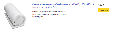

Нет у Берга пиролизного бункера... У него топка Берга, определенных пропорций под определенную мощность...
Материал райзера - шамотная крошка, глина, связующее (силикатное или фосфатное)... Пример силикатного - жидкое стекло... Цену можете узнать в магазине, типа Леруа-Мерлен... Крошку можно купить, а можно вооружиться кувалдометром...
Есть вариант с резкой кирпичиков... Утеплитель, да, недешев...
Регулируемого порта у Берга не было и нет...
