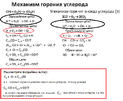

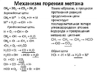

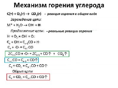

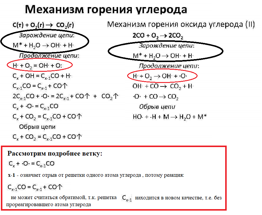

1. Ключевая фраза - житейская неправдоподобность...
До такого даже создатели Терминатора не додумались...
Покажите пример обратного превращения энергии от сгорания, посыпанной золой уноса в кусок угля... Или кучку угольной пыли...
Что Вы небылицы рисуете со своим Гурвичем?
2. Какие 120атм? Где Вы их нашли скажем в горелке (о печке вообще молчу)? Если внутрь кинуть гранату, то да, будет...
3. От пятна? И сколько энергии заложено? Энергетический потенциал?
Вы перекись с ураном не путаете?
Реакции горения всегда были, есть и будут реакциями исключительно прямыми, а не обратимыми... Энергетически не возможно вернуть энергию обратно в материальное тело...

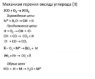

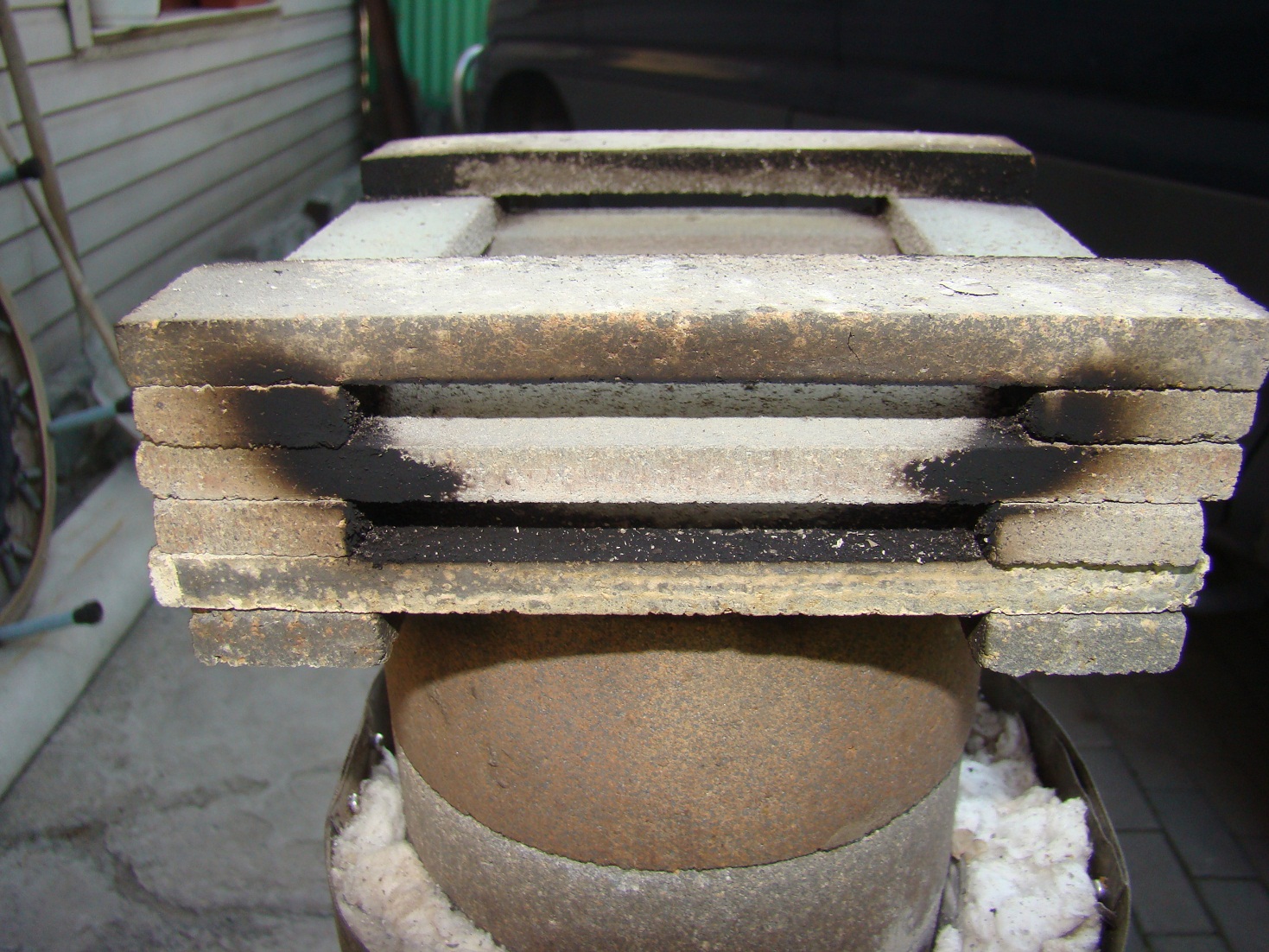

давайте по реальнее смотреть на химию.
По закону Гесса тепловой эффект реакции не зависит от пути ее прохождения. Что же касается путей реакции, то они есть и зависят от текущих физических условий. Вероятность протекания химической реакции в данных условиях, в том числе и промежуточных определяется химическим потенциалом. Не смотря на то, что "химия" рассматривает все реакции как равновесные, некоторые из них в реальных условиях таковыми не являются. Например реакция СО2=С+О2. Даже без расчетов видно, что энергии надо немерянно..
Вернемся к С и О2. У нас могут быть пути:
С+О2=СО2
2С+О2=2СО
2СО+О2=СО2
С+СО2=2СО
Это прямые реакции. А вот обратная одна в наших условиях 2СО=С+СО2. И она протекает у нас достаточно широко. Как то мы ее обсуждали уже в теме не помню на каком ресурсе. Так нас там народ поднял "на смех", потому как утверждалось, что именно эта реакция также отвечает за сажеобразование в определенных условиях.
В качестве примера еще раз хочу привести пример катализа. Простой катализатор как правило ускоряет как прямую, так и обратную реакции. На фото отчетливо видно в каких зонах какая реакция ускорялись.
Если к этой простой системе из двух компонентов добавить третий, например воду, то следует расписать и все возможные хим. реакции, как прямые, так и обратные . Далее следует вычислить в соответствующих условиях химический потенциал. Отбросить все значения со знаком+, как не имеющие место происходить в этих условиях и далее смотреть, что в каких условиях может протекать вперед или назад...
Реакция с радикалами считается совершенно аналогично... В случае горения следует выбирать не только химический потенциал радикальной химической реакции, но и величину химического потенциала, поскольку чаще всего реакция идет не по радикальному, а по тепловому механизму.
ПС следует иметь ввиду, что в условиях протекания реакции следует учитывать "катализ" , который может быть и в газовой фазе, хотя чаще он происходит на границе раздела
фаз - твердой поверхности ограждающих конструкций.
ПС в качестве примера "газового катализатора" можно привести оксид азота NO2, который работает по "химическому механизму". Т е он катализатором как таковым не является, но в разных условиях вступает в разные промежуточные реакции, а сам в итоге остается неизменным.
NO2+СО=NO+СО2
2NO+О2=NO2
NO2+С=NO+СО
Но это в определенных условиях, потому как в других условиях возможны и конечные реакции
2NO+2СО=2СО2+ N2

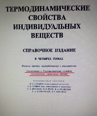

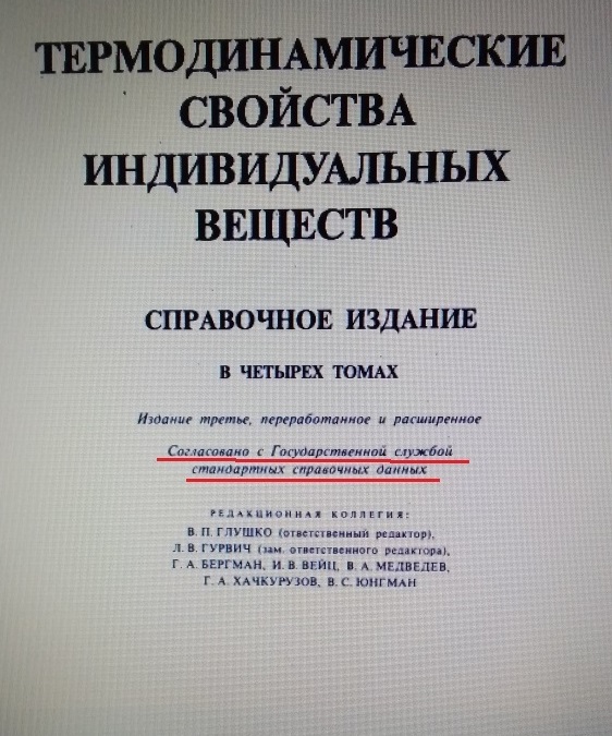

Ну а я то тут при чем?
Вы спросили о жидком углероде и о парах углерода.
Гурвич Вам ответил. Все сообщил - когда плавится, какие парциальные давления насыщенных паров, какая энтальпия, энтропия, теплоемкость...
Если Вам это не нужно, не пользуйтесь.
*Этот обширный справочник разработан Институтом высоких температур АН СССР совместно с Минобщемашем (ракетной техникой). Я помню его еще секретным, в первом отделе каждый раз получал в портфель. Имеет статус госстандарта, то есть ни одно госпредприятие не имеет право считать по иным данным. В США тоже подобный есть.
Взаимодействия молекул (которые Вы нарисовали), химические реакции и процесс горения - это совершенно разные вещи.
Попросите Аларина, он "перейдет дорогу", заглянет в Госуниверситет, посоветуется и доложит мнение профессуры.
*Вообще-то, полезно, конечно, было бы изложить печникам суть термодинамического и кинетического подхода по-простецки в двух понятных словах.
Например, при горении энтальпия не меняется. А как тогда молекулы "греются"?... Very Happy

Взаимодействие, что я нарисовал, это демонстрация того что при горении никаких обратимых реакций нет...

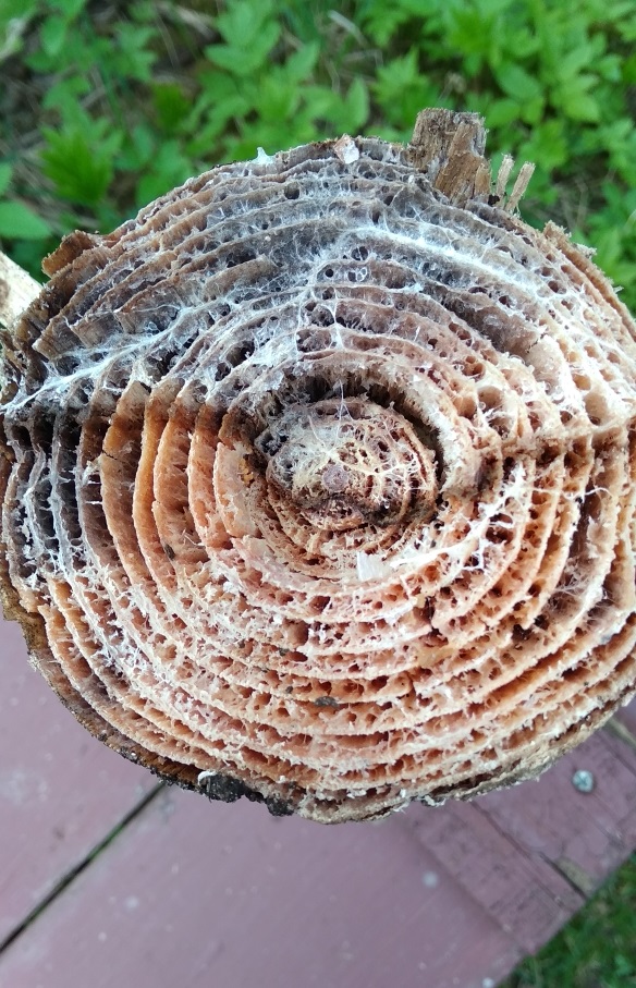

Хорошо, что назвали "взаимодействием". Это не реакция, а конкретный элементарный акт.
Летит частица О:, столкнулась с углеродом, приклеилась, потом СО улетела в "дальние края". Всё.
Теперь объясните, откуда этот радикал О: вдруг у Вас взялся? Кто у него папа и мама?
Этих О: в природе с гулькин нос. Меньше, чем паров углерода, наверно.
И в руках Вы их тоже не держали. И никогда не видели. И как реактив не знаете, что это такое.
Так вот когда распишите паспортную историю О: и документы на эвакуации СО выдадите, тогда и (газовые) химреакции появятся прямые и обратные.
А потом еще надо будет выяснить, что там в газе - горение это или просто окисление...
Кстати, вот как у меня дрова реагируют в природе с радикалом О:
Красота...
Акты бывают половые, неповиновения, непослушания, на бумажках много актов составляют, всяких разных... Вплоть до актов гражданского состояния...
В данном случае это не акт, а реакция диссоциации промежуточного соединения... Причем прямая, не обратимая...

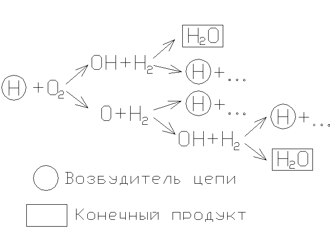

Радикал О: следствие воздействия радикала Н на молекулу кислорода...
Горение тем и отличается от окисления, что реагируют с горючим не молекула кислорода, она для этого через чур стабильна, а радикалы О: и ОН...
Радикал Н работает исключительно на воспроизводство радикала О:...
