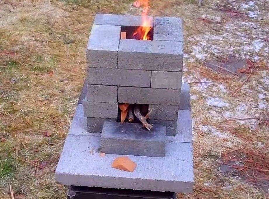

alarin писал(а):
Для сведения. Чтоб с небес спустить... Very Happy
https://forum.stovemaster.ru/viewtopic.php?p=196261#196261
Когда сделаете конструкцию, которая в первом посте этой темы, да еще хорошенько ее теплоизолируете, на небеса сами поднимитесь. А нас "кучкой" кирпичей с небес уже не спустить. Не используем более кирпичи. А вот ваша идея "негритянки", похоже начнет реализовываться в жизнь. Причем завтра с прибытием поезда из Воронежа в Рязань. Ну, почему бы в барбекюшницу не встроить суповарку и духовку? Smile
Про негритянку и поезд я не совсем понял... Question unknw
А вот, что касается печки первого поста, то там ведь, мне кажется, ни растопить, ни вскипятить.
Ждем от ракетчиков простого и надежного решения для уличной кухни среднего класса.
И не на угле. И не на кипах ксероксной бумаги. А именно на лучине...
Негритянка (см вложение) это ракетное убожество даже в кухонном варианте...
Возле неё нужно постоянно стоять и постоянно подпихивать палочки...
Да и горение идет не на кончиках палочек(лучин) а по их длине (вроде не по Виньярски), что даёт неравномерность газовыделения и горения...
Так что к этой кучке кирпичей явно не хватает ещё одной кучки и канала между ними... Причем кучки должны быть из красных глиняных кирпичей, а не как на приведенной картинке... Одним словом видос (откуда скриншот) из разряда как не надо делать... Даже для "свиной" комфорки...
 Размер файла:  145.36 КБ
 Просмотров:  66 раз(а)

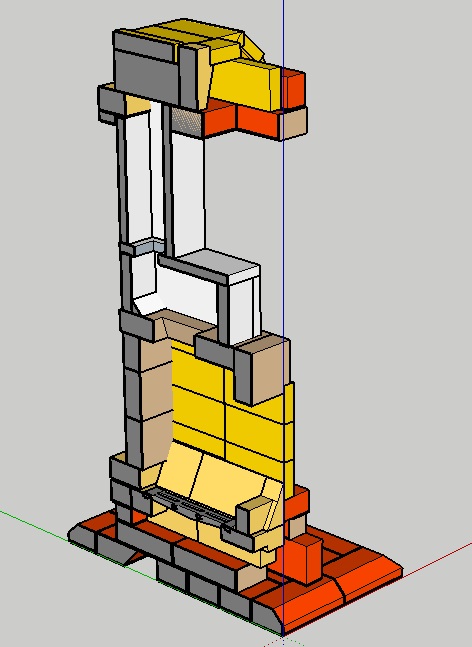

А если к горелке первого поста просто добавить держатель кастрюли? Это же не на Марс слетать, можно было бы и мысленно его к фото прикрутить.
Поезд из Воронежа доставит утром человека, который обкатал горелку в своей конструкции к человеку, который в настоящий момент строит барбекюшницы. И задача у них стоит добавит "суповарку", а может и "ракетный подтопок", для снижения материалоемкости конструкции. Ведь тепло можно не только аккумулировать, но и просто его отдавать в нужном количестве в нужное время. Ракету этому научили...

Сообщения: 6499
СообщениеДобавлено: Пт 3 Июнь 2022, 08:24 Ответить с цитатойВернуться к началу
Кольчугин писал(а):
Негритянка это ракетное убожество...
Понятно... Шнек предлагаете поставить?
Ракетчики вышли на этот форум, чтобы помочь печникам выбраться из дремучего убожества.
Ну так разъясните им, пожалуйста, что делать и как думать.
Ведь, если и дадите хорошую конструкцию, печнику придется еще поломать голову, чтоб засунуть ее в объект.
Не для котельной же строят. А для людей. Красиво должно быть.

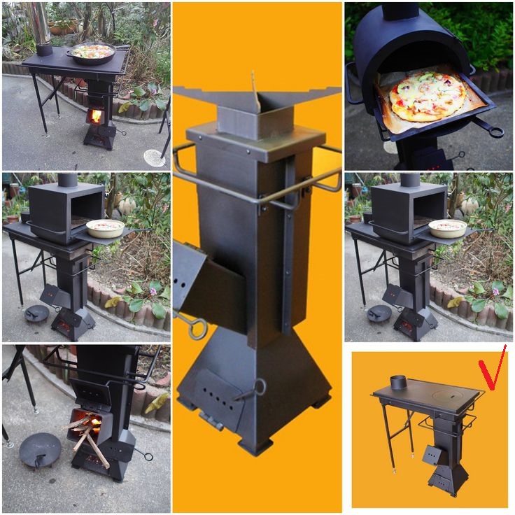

Vad
Сообщения: 3002
СообщениеДобавлено: Пт 3 Июнь 2022, 10:24 Ответить с цитатойВернуться к началу
Smile
 Размер файла:  81.14 КБ
 Просмотров:  64 раз(а)

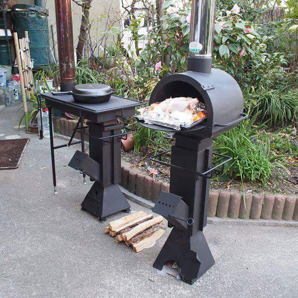

Кольчугин
Сообщения: 2051
СообщениеДобавлено: Пт 3 Июнь 2022, 12:40 Ответить с цитатойВернуться к началу
Кольчугин писал(а):
Зачем шнек? Есть гравитация и в ракетах она используется...
Понятно.
Делаем наклонное или вертикальное расположение лучины, и убожество становится прогрессивным.
Меньшим убожеством, но для приготовления пищи для свиней и курочек вполне подойдет...
Городить лишнее для того чтобы вставлять на одну веточку меньше...

Кольчугин писал(а):
Кольчугин писал(а):
Понятно.
Меньшим убожеством
Тоже понятно. Стало быть и в русской печке дрова лучше по наклонному каналу спускать.
Ну а горизонтальный канал после зоны горения лучины обязателен?
Зачем Аларин его сделал? Что это дает, кроме мороки?
Видите, на фото горение совсем не ракетное. А обычное костровое.
Может канал исправит?
 Размер файла:  46.17 КБ
 Просмотров:  52 раз(а)
Кольчугин
Сообщения: 2051
СообщениеДобавлено: Пт 3 Июнь 2022, 13:31 Ответить с цитатойВернуться к началу
Русская к ракетной отношения не имеет... Совсем... Потому нет смысла к ней ракету прикручивать...
А каким ещё быть, как не костровым... На картинке отличие от костра только в стеснении с боков...
Горизонтальный канал способствует смешиванию (диффузии) воздуха и горючих газов... Плюсом идет разгон горящего газового тела, что даёт предпосылки для удара в стенку и турбулизации потока...

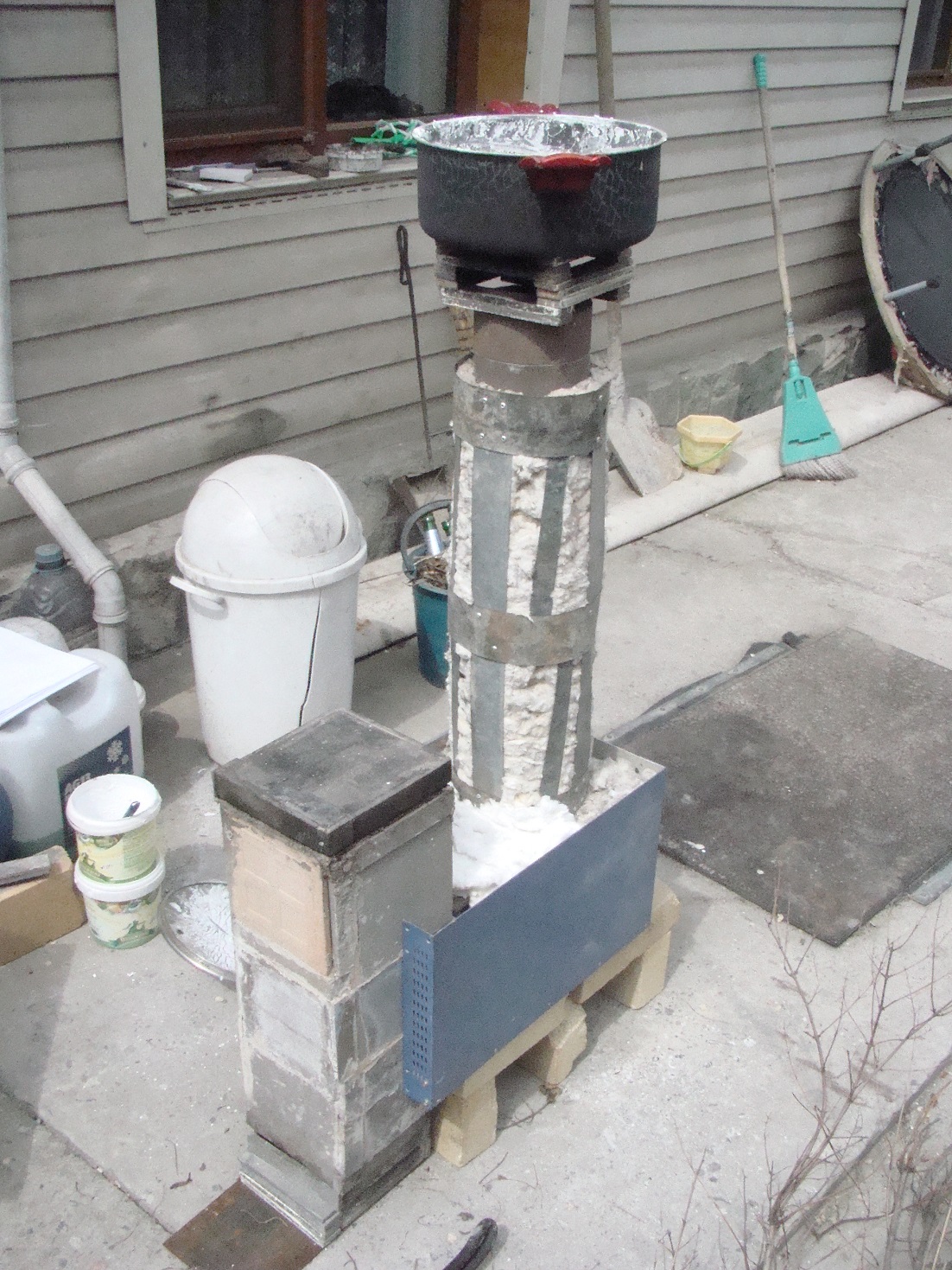

СообщениеДобавлено: Пт 3 Июнь 2022, 20:44 Ответить с цитатойВернуться к началу
Да... Насчет удара в стенку печники не докумекали.
И Владимир СПб тоже.
У меня поток в разгона в верхнюю крышку карамоволоконную лупит. А уже потом райзер. А шамотная труба там действительно лопнула на "счет раз" . Но это еще на этапе макетирования выяснилось. Температуры для нее слишком высоки и неравномерность нагрева. Поэтому райзер из тонкой шамотной трубы был забракован. А керамоволокно стоит на ура .
Есть еще наблюдения по шамоту в топке. Тонкая плавающая лещадка стоит в топке отлично, нет намека на перегрев. В вот шамотный приямок из срезнных на угол кирпичиков на третий год "устал". Стал очень хрупким. Чуть сильнее полешком стукнешь и трещина в наличии. Заменить не сложно.. но пока и так работает. Возможно две причины. Толстый (65 мм) шамот неравномерно греется и вторая .. температуры угля в прямочноной зоне слишком высокие.
 Размер файла:  68.15 КБ

СообщениеДобавлено: Пт 3 Июнь 2022, 22:10 Ответить с цитатойВернуться к началу
Vladimir-spb писал(а):
Кольчугин писал(а):
идет разгон горящего газового тела... для удара в стенку
У меня поток с разгона в верхнюю крышку керамоволоконную лупит.
У Вас вверх прет в перекрытие. Поэтому с разгона и проламывает.
А у Аларина по горизонтали стелется. И результатом доволен.
Как говорится, хочешь попасть в Америку, вступай в ракетные войска.
У Вада тоже ракетный удар с лету по варочной плите (рисунок с галочкой).
Мне нравится. Да и Кольчугин одобрит, наверно...
У меня поток с разгона в верхнюю крышку карамоволоконную лупит. А уже потом райзер. А шамотная труба там действительно лопнула на "счет раз" . Но это еще на этапе макетирования выяснилось. Температуры для нее слишком высоки и неравномерность нагрева. Поэтому райзер из тонкой шамотной трубы был забракован. А керамоволокно стоит на ура .
Я считаю, что скрещивание 2-х (даже 3-х) схем не удачное...
1. на выходе из топливника хайло через чур широкое...
Если есть доступ в это место, то можно исправить, уложив шамотные пластины, толщиной 30мм и путем их сдвигания-раздвигания отрегулировать ширину порта для вихревого участка...
2. на участке вихревого дожига сечение камеры должно быть 2:1...
Это при желании тоже достижимо...
3. Вход в райзер после участка вихревого дожига должен быть через вертикальный порт (тоже можно сделать сегментным, вырезав сегменты из шамотного кирпича...
Участок под райзером, куда будет бить поток тоже выполнить шамотным сегментным...
Вот тогда это можно будет назвать ракетой...
ИМХО...
