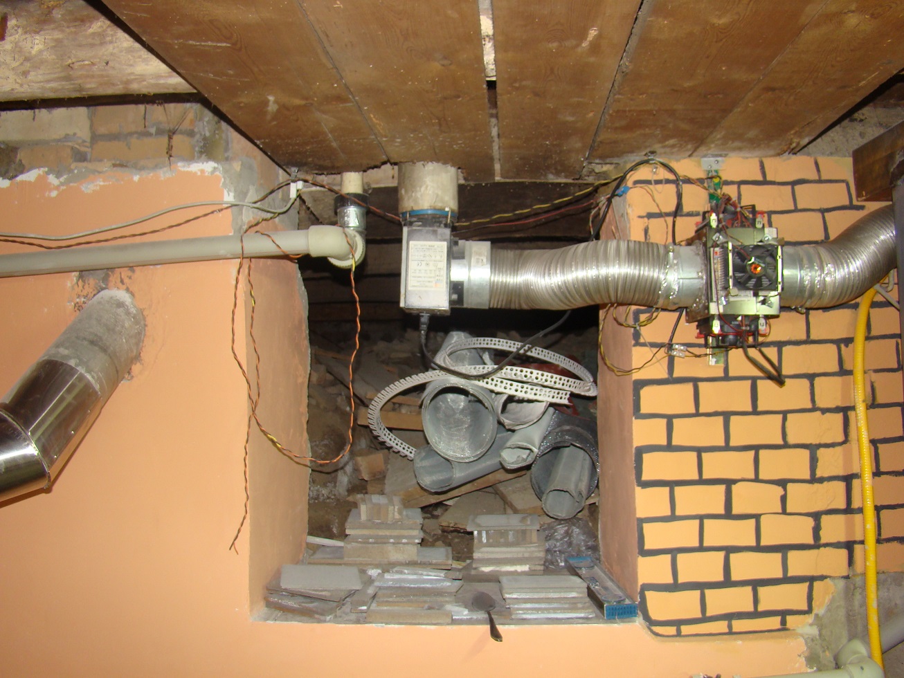

А вот вам пластиковый дымоход. Пожарников он устроил....
 Размер файла:  379.25 КБ
 Просмотров:  74 раз(а)

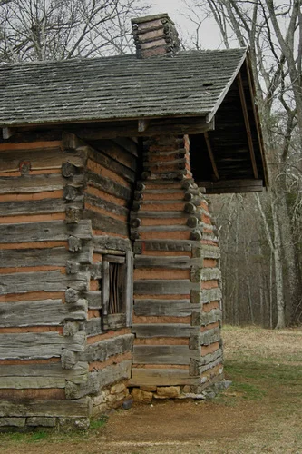

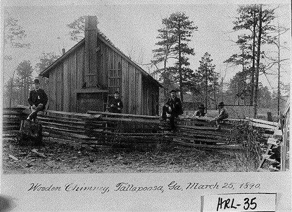

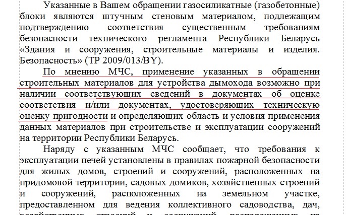

Я могу проинфортировать и о деревянных дымоходах - см. вложения
Могу проинформировать про то что печи пользовали столетиями без категорирования и квалифицирования...
Газобетон обладает высокими огнестойкостью (сертификаты имеются у любого производителя), жаростойкостью и термостойкостью (на них сертификационные испытания не производились за ненадобностью)... Особенная химическая стойкость для газобетона не требуется ввиду отсутствия кислот в теле и во внутреннем стволе...
На жаро и термостойкость газобетон испытывался в моем котле над горелкой в течении 5-ти месяцев... Ничего не разрушилось и не лопнуло... Испытывалось в различных по теплонапряженности местах... В апреле горелка работала циклически, так что были и циклы нагрев-остывание, плюс раз в неделю образцы доставались из котла для очистки и осмотра... Я предполагал, что они лопнут при остывании, но... Они выжили...
Но это было связано с проверкой на предмет возгорания сажи в газобетонном дымоходе...
Но реальный опыт эксплуатации (9-ти летний) показал что гореть в дымоходе нечему... Если его намеренно не загаживать дегтями и смолами, то возгораний можно не опасаться...
Найти завод и сертифицировать как материал для дымоходов думаю не реально...
Согласно п. 5.11. СП 7.13130.2013. "При этом температура уходящих газов не должна превышать 300 °C для асбестоцементных труб и 400 °C (в Европе до 600*С) для труб из нержавеющей стали"...
А 400*С это комфортная температура для газобетона, при которой он увеличивает прочность на 85%...
Строить на заказ дымоходы из газобетона из несертифицированного для этого материала безусловно нельзя, но для личного пользования можно... По крайней мере ни один МЧС (Белорусский, Калининградский, Саратовский) не нашел оснований для запрета...

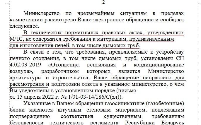

Белорусское МЧС разрешило кому-то официально построить дымоход из газобетона своими силами для личного пользования? Shocked
Пожалуй, я свяжусь с МЧС по этому поводу напрямую и попрошу разъяснений.

Vad писал(а):

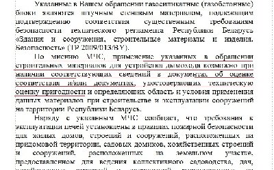

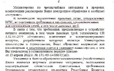

На второй странице (после подчеркнутого) определяем область и условия применения в соответствии с СП 7.13130.2013 (400*С), прикладываем в качестве технической оценки https://disk.yandex.ru/i/9PK0gKPhCBRnQw
И отвечаем себе на вопрос: "А на основании чего можно запретить?"
Газобетон рождается при 200*С и высоком давлении... Установленные условия (400*С при Ратм) оптимальны для материала, о чем говорит рост прочности (график)... Что не так? Откуда скептицизм в оценке его работоспособности в данных условиях?

Vad писал(а):
Ответ: запретить возведение/принятие газобетоннного дымохода можно и нужно на основании того, что ни белорусские, ни русские газобетонные блоки общестроительного класса не прошли соотв. испытаний.
И в обозримом будущем не пройдут.
И поэтому не надо играть словами: не знаю и не буду гадать, как в России, но у нас в Беларуси МЧС ныне не разрешит строить и не примет уже построенный газобетонный ДХ ни при каких обстоятельствах.
Так я ответ Вашего Белорусского МЧС и приводил...
Они и не запретили, и не разрешили, а отослали к управлению Архитектуры... Якобы это они положение разрабатывали, а мы не регламентируем, т.е. делайте из чего хотите...
В СН 4.02.03-2019 тоже ничего не говорится о материалах для возведения дымоходов...
Только отступы, сечения, разделки...
---4.02.03-2019-----.pdf
 Название файла:  ---4.02.03-2019-----.pdf
 Размер файла:  682.86 КБ
 Скачено:  1186 раз(а)
Vad
Сообщения: 2991
СообщениеДобавлено: Чт 9 Июнь 2022, 21:25 Ответить с цитатойВернуться к началу
Только отступы...
Надеюсь, это просто неправильное понимание.
Поясню.
Наше МЧС не разрешило ничего подобного тому, что Вы ему приписали!
Вас всего лишь переадресовали в ту организацию, которая в курсе дела глубже всех.
О чём, кстати, сказано, хотя и не слишком ясно, в СН 4.02.03-2019: дескать, материалы для дымовых труб могут быть любыми, но подходящими.
То есть одобренными официально в качестве материала для ДХ по результатам испытаний и рекомендациям производителя(С).
А одобрения Минстройархитектуры дымоходов-самоделок из общестроительного газобетона в обозримом будущем не будет, что и понятно...

А ни мне или Сосновскому одобрение не требуется... Мы ведь не продаем ничего... Мы сделали собственными силами для личного потребления...
И нам интересна реакция МЧС... МЧС и ответил что ему по фигу (см. вложения)...
У Сосновского есть и ответы Россиян (Калининград и Брянск)... Никто не запретил...
Ждем ответа от Белорусской Архитектуры...
