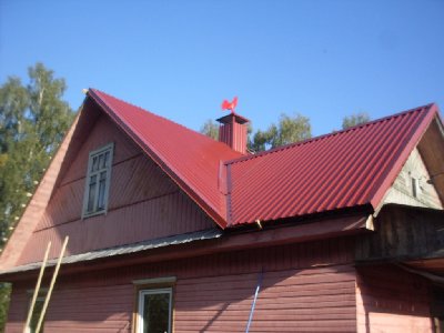

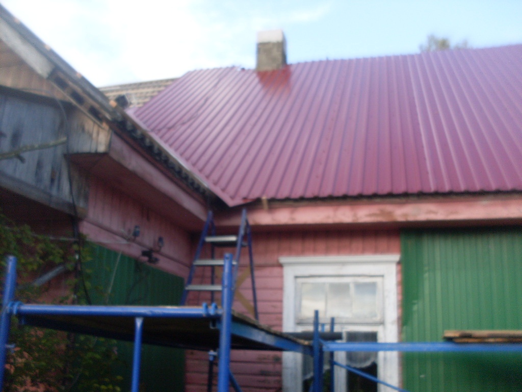

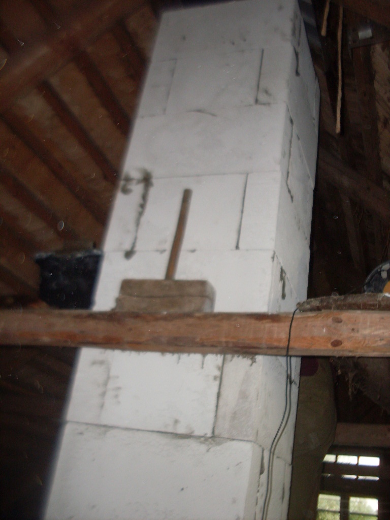

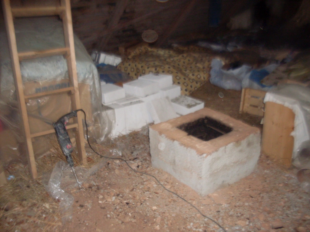

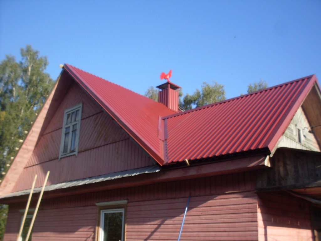

Вот третий дымоход Сосновского в основном доме над печью построенной предыдущим владельцем - см фото... Его нет в теме на этом форуме, т.к. его сделал Сосновский в начале сентября 2021г.
Дымоход выполнялся из пиленных в размер ГБ блоков 600х100х250 (фото 2) на цементный клей для ячеистого бетона...
Диаметр внутреннего ствола можно выполнить любого разумного размера...

Я свой дымоход клеил на клей-пену Макрофлэкс...
Пеной огнестойкой клеили, я надеюсь?
Вы ж уточняйте сразу марку... Surprised
Да и с обычной ничего страшного не произойдет, если поверхности притирать и делать шов сверхтонким...
https://www.youtube.com/watch?v=Xi34ri1QOrc
При соблюдении требований СП 7.13130.2013 (Тух до 400*С) простоит столетие...

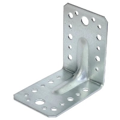

Для внутри-чердачного дымохода достаточно нагелей и проёма в кровле (проходной модуль должен быть увеличенной площади и плотно прилегать к краям проёма)...
Для коренного наружнего выполнить крепления к стене при помощи усиленных уголков (фото) с шагом 0,5м...
Если использовать не пиленый блок а цельный, то уголок достаточно просто прикрепить к стене (без прикручивания к блоку) для защиты от бокового смещения...
глухую часть газобетонной колонны можно интегрировать в любую стену по такому принципу - https://disk.yandex.ru/i/vuS2OTGJgTXchw

Я сторонник модульной системы https://disk.yandex.ru/i/bGaMXWC9f9dtwQ
Минимальная толщина стенки модуля - 85мм (из условий прочности и теплоизоляционных свойств)... что позволяет выполнять отверстия до 230мм...
Дымоход из модулей имеет минимум швов... Высота 1-го модуля - 250мм...
В нижней части дымохода необходимо предусматривать технологические окна для очистки от зол уноса и сажи... Окно может быть как в виде дверки, так и в виде кирпичика по размерам окна...
Зонт над дымоходом можно выполнять в виде https://disk.yandex.ru/i/KZFde4Rxo8agsw, а можно использовать магазинные из стали... У Сосновского два дымохода вообще без зонтиков...
Крепление модулей либо на клей, либо на нагеля...
