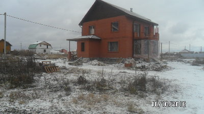

Проверял... Два конька в пространственном каркасе мало в чем уступают одному... К тому же ничего на мешает усилить пространственный каркас дополнительными связями...
В моем случае дымоход пришелся на конек... Дымоход можно было сделать и со смещением, можно было сделать и коренной за стенкой с внешней стороны как со стороны парной, так и со стороны моечной...
Со стороны парной наветренная сторона, со стороны моечной подветренная... Соответственно снеговой мешок образуется с подветренной стороны...
т.е. если расположить дымоход с наветренной стороны, то снеговая нагрузка для него не страшна, но греть полы в парной не актуально, потому с этой точки зрения коренной дымоход нужен с подветренной стороны, но с моими ветрами там идет огромное снегонакопление, а это способно (если не чистить крышу от снега) снести не только ГБДымоход, но и любой другой...
т.е. добавился бы гемор с очисткой крыши... Из кровель я чищу снег только с крыши гаража (плоской)... На остальных строениях крыша спроектирована т.о., что моего участия в процессе снегоочистки не требуется...
Сместить дымоход невозможно ввиду особенностей установки нижнего опорного модуля https://disk.yandex.ru/i/gW_mtaGAravYZQ
Потому принято решение сделать вместо одного неразрезного конька два конька...
При этом не иметь проблем с очисткой кровли и не опасаться за целостность пространственного каркаса...
В целом при строительстве дома мне неоднократно приходилось принимать не стандартные конструктивные решения...
И я их принимал, посоветовавшись с расчетным комплексом...
https://disk.yandex.ru/i/op0flu6jpboPpg
https://disk.yandex.ru/i/lwwCnS9mFYJ67w
 Размер файла:  585.36 КБ
