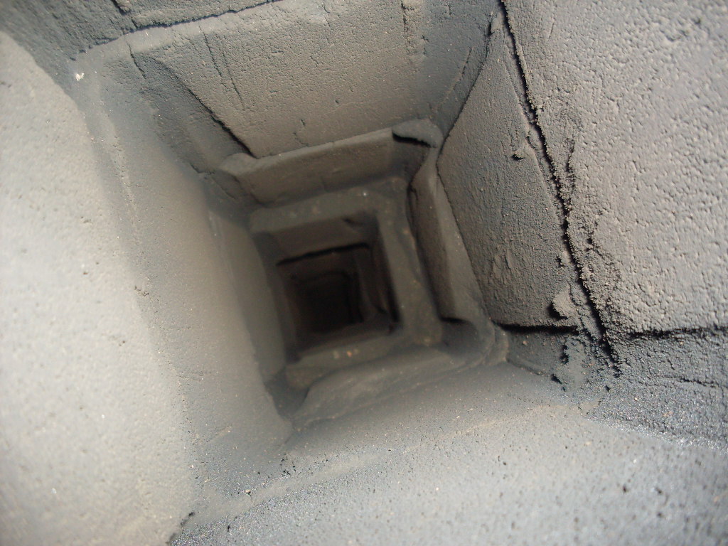

forsagh
Зарегистрирован: Вт 5 Февраль 2019, 00:12
Сообщения: 61
Регион: Гродно
СообщениеДобавлено: Вт 14 Июнь 2022, 12:22 Ответить с цитатойВернуться к началу
Vad писал(а):
Сплели бы из хвороста - ещё дешевле бы вышло.
Глиной обмазать и ура...
Газобетоный дымоход не нуждается ни ни в глине, ни в хворосте, ни в любом другом утеплении или декорации. Он сам по себе красив, но для этого надо иметь умелые руки. А по надёжности он превосходит любой другой дымоход, из ныне продаваемых. Не нуждается ни в какой прочистке от сажи и не образует конденсат, в отличие от всех хвалёных и ОЧЕНЬ дорогих.
P.S. Может пора открывать тему, закрытую в 2019 году по причине незнания замечательных свойств газобетона при использовании его для бытовых дымоходов? Пора прозреть и дать народу возможность знакомиться с этими качествами газобетона. Знания в массы! Exclamation
ДЫМОХОД ИЗ ГАЗОБЕТОНА В ЖИЛОМ ДОМЕ.
 Размер файла:  126.15 КБ
 Просмотров:  55 раз(а)
ЗА 9 (ДЕВЯТЬ) ЛЕТ С ГАЗОБЕТОНОМ НИЧЕГО НЕ ПРОИЗОШЛО.
 Размер файла:  171.68 КБ
 Просмотров:  64 раз(а)
КАНАЛ ПОСЛЕ ДЕВЯТИ ЛЕТ ЭКСПЛУАТАЦИИ.
 Размер файла:  270.71 КБ
 Просмотров:  58 раз(а)

СообщениеДобавлено: Вт 14 Июнь 2022, 12:34 Ответить с цитатойВернуться к началу
Vad писал(а):
Попробую закрыть эту тему хотя бы для себя.
Не стоит напрягаться. Уже всё давно ясно всем, кроме продавцов дорогих дымоходов и прочих производителей глиняных гильз, которые стараются любым путём всунуть их в газобетонный канал, зная, при этом, что эти гильзы зарастут конденсатом.
 Размер файла:  111.79 КБ
