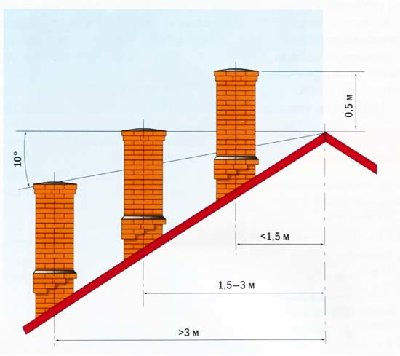

Коренной дымоход проходит через свес кровли... Деревянная рамка по контуру дымохода уже является отличным ограничителем , завершающим пристенный участок... Далее правило высота до конька минус визир -10* (катет визуального треугольника-см рисунок)... Это в пределах 4-х метров...
Здесь уже будет ветровая нагрузка... А снеговую придется убирать регулярно вручную, даже если сделать корсет из уголков...
Вообще я считаю подобное (см. вложение) расположение дымохода не удачным, из-за снеговой накрузки и ловли снегового мешка... Гораздо более удачное расположение вот такое - https://disk.yandex.ru/i/204NPAnWZuPUBg, в сочетании с -
https://disk.yandex.ru/i/vuS2OTGJgTXchw
 Размер файла:  20.81 КБ
 Просмотров:  44 раз(а)

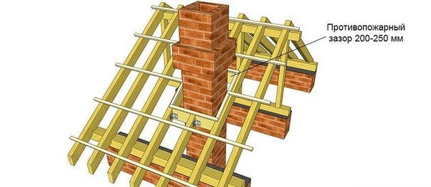

Vad
Сообщения: 2988
СообщениеДобавлено: Вт 14 Июнь 2022, 16:11 Ответить с цитатойВернуться к началу
Этот зазор отнюдь не только противопожарный, он и конструкционный тоже:
 Размер файла:  84.42 КБ
 Просмотров:  51 раз(а)
Ну наконец то!!! Не прошло и полгода ...
Если сместите дымоход вплотную к коньку, проложив конек силикатом кальция 30мм и выполните подобное по всему контуру, то увидите, что нагрузка ниже конька лишь строго от собственного веса (остальное принимает на себя конструкционный ободок... Оголовок можно хоть на сухую сложить... Т.е. 4 нагеля - это огромный запас...
Vad
Сообщения: 2988
СообщениеДобавлено: Вт 14 Июнь 2022, 21:06 Ответить с цитатойВернуться к началу
Если сместите дымоход вплотную к коньку...
Вы совсем не хотите понимать?
Зазор по всему периметру без всяких "если". Surprised

Зазор нужен кирпичу, но не нужен газобетону... Газобетон - теплоизолятор... И силикат кальция - теплоизолятор и он прочен, в отличии от воздуха...
Зазор в принципе можно и оставить (небольшой), в этом случае конструкционная рамка будет ограничителем перемещений, а всю горизонтальную составляющую ветровых и снеговых нагрузок воспримут на себя нагеля...
Vad
Сообщения: 2988
СообщениеДобавлено: Ср 15 Июнь 2022, 02:16 Ответить с цитатойВернуться к началу
Я же уже писал об этом выше: зазор не только противопожарный, но и конструкционный тоже. Surprised
Поэтому ещё раз: традиционные трубы не дураки проектировали, изучите существующие конструкции, а только потом придумывайте новые, чтобы не придумать ненароком велосипед с квадратными колёсами.
