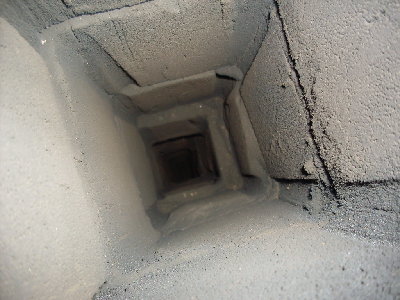

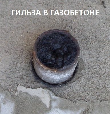

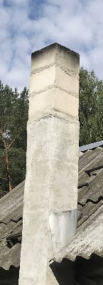

Газобетоный дымоход не нуждается ни ни в глине, ни в хворосте, ни в любом другом утеплении или декорации. Он сам по себе красив, но для этого надо иметь умелые руки. А по надёжности он превосходит любой другой дымоход, из ныне продаваемых. Не нуждается ни в какой прочистке от сажи и не образует конденсат, в отличие от всех хвалёных и ОЧЕНЬ дорогих.
P.S. Может пора открывать тему, закрытую в 2019 году по причине незнания замечательных свойств газобетона при использовании его для бытовых дымоходов? Пора прозреть и дать народу возможность знакомиться с этими качествами газобетона. Знания в массы!
Описание: |
ДЫМОХОД ИЗ ГАЗОБЕТОНА В ЖИЛОМ ДОМЕ. |
Размер файла: |
126.15 КБ |
Просмотров: |
31 раз(а) |
Описание: |
ЗА 9 (ДЕВЯТЬ) ЛЕТ С ГАЗОБЕТОНОМ НИЧЕГО НЕ ПРОИЗОШЛО. |
Размер файла: |
171.68 КБ |
Просмотров: |
41 раз(а) |
Описание: |
КАНАЛ ПОСЛЕ ДЕВЯТИ ЛЕТ ЭКСПЛУАТАЦИИ. |
Размер файла: |
270.71 КБ |
Просмотров: |
33 раз(а) |
Vad
Сообщения: 2882
Добавлено:
Вт 14 Июнь 2022, 12:24
alarin писал(а): |
Проблема ГБ в том, что нет специальных испытаний оного на работу в условиях дымохода. Производителей ГБ много и каждый использует местные материалы. У одного ГБ может оказаться пригодным, потому как у него песочек чистый кварцевый, речной отмытый. А у другого песочек карбонатный, крошка доломитовая, у третьего песок с барханов, где половина песка водорастворимые соединения. В итоге один ГБ будет работать дымоходом, а другой нет. |
Согласен, такая проблема существует.
alarin писал(а): |
Чтобы убрать специфики дымохода и оставить только универсальные строительные характеристики была рекомендация гильзовать ГБ, оставляя ему несущую и теплоизоляционные функции, которые для всех ГБ стандартные. |
Не пойдёт из-за расширения гильзы при нагреве.
alarin писал(а): |
А вот болты всякий тут будут лишними. Склейка ГБ будет достаточной. |
Достаточной для чего именно? чтобы клеёная кладка высотой в несколько метров смогла пройти через стропильную систему свободно, а выше выдержала расчётные ветровые/снеговые нагрузки?
Не думаю, что самонесущая кладка на клею окажется подходящей для любых уклонов кровель и любых высот трубы над ней...
Последний раз редактировалось: Vad (Вт 14 Июнь 2022, 12:39), всего редактировалось 1 раз |

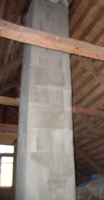

Вт 14 Июнь 2022, 12:34
Vad писал(а): |
Попробую закрыть эту тему хотя бы для себя.
Не стоит напрягаться. Уже всё давно ясно всем, кроме продавцов дорогих дымоходов и прочих производителей глиняных гильз, которые стараются любым путём всунуть их в газобетонный канал, зная, при этом, что эти гильзы зарастут конденсатом.
Описание: |
Размер файла: |
111.79 КБ |
Просмотров: |
33 раз(а) |
