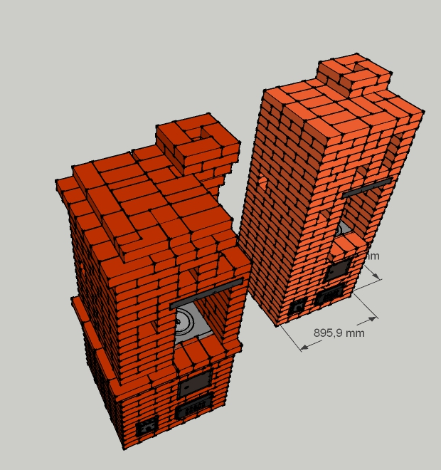

tuomob писал(а):
Труба в проекте "черная" 125 мм диаметром, какую удастся найти. Может толще-тоньше.
"Пакет" из 3-х 63-х подойдет? На соседней аллее центральную трубу полива на пластик весной меняли. Если еще не сдали на металлолом можно попробовать выкупить.
Как, кстати, оно герметизируется в кладке, чтобы дым не проникал?
Сообщения: 2372
СообщениеДобавлено: Ср 15 Июнь 2022, 15:05 Ответить с цитатойВернуться к началу
altairandy писал(а):

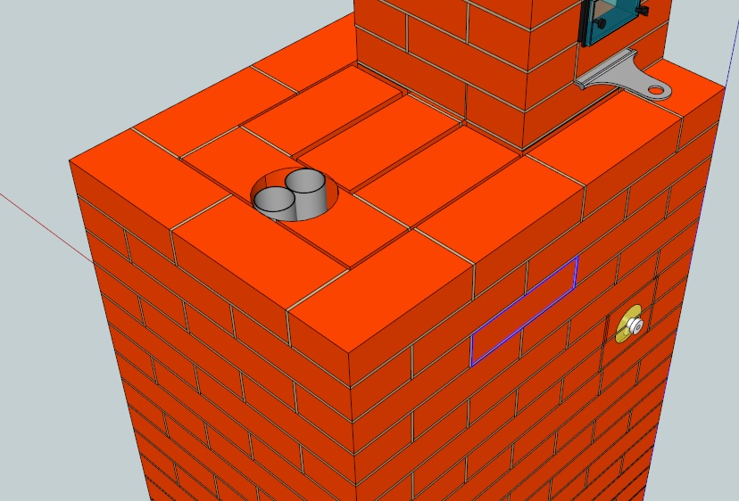

Надо посмотреть в проекте как встроить 63-и трубы. По моему пониманию лучше одну толстую.
Очень большой температуры на них не будет. В проекте топка высокая и опускные и потом уже на калориферную трубу дымовые газы (ДГ) выходят.
Есть вариант внутреннюю гильзу 120 мм от сендвич-трубы (продаются) использовать, но это дорого будет (в проекте высота трубы 1610 мм)

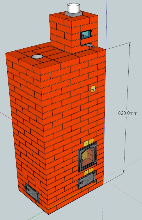

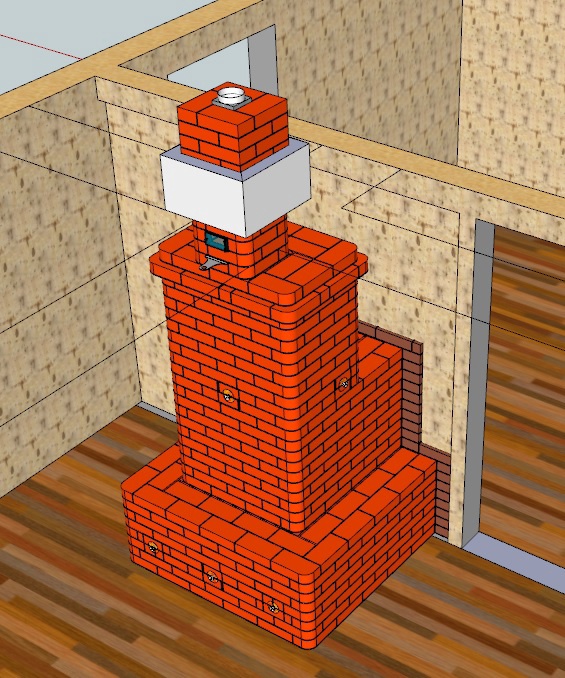

Вот пока накидал проект (с ШБ6) для наглядности картины.
Размер 3-3,5 "не думал" пока.
По калориферной трубе: от трубы зазор 5 мм по кругу и каолиновой ватой запихать хорошо.

Сообщения: 2372
СообщениеДобавлено: Ср 15 Июнь 2022, 16:43 Ответить с цитатойВернуться к началу
2 трубы по 63 немного больше по площади, чем 120.
И поверхности восприятия тепла больше.
Наверно даже лучше будет.
Только вырезать в кирпиче более витиевато.
Может квадратные трубы?
Кстати да, буду ехать на металлобазу за арматурой, посмотрю, что у них из тонкостенной профтрубы есть. Может даже недорого выйти.

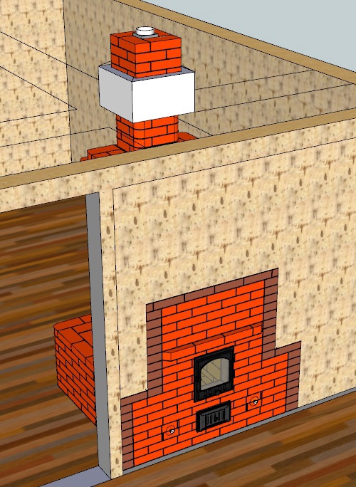

Трубу же дымовую в угол сместить реально?
Трубу же в угол сместить реально?

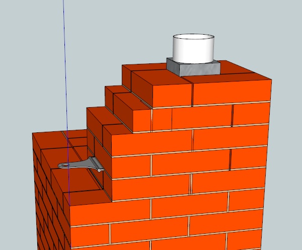

Схема печи симметричная внутри.
Трубу можно "сместить" уже после выхода с печи. Смещение 120 мм, за 4 ряда сделать (нарисую).
Какая труба в перекрытие войдёт?
Может самой трубой сделать повороты 2 раза под 45 гр.
Есть варианты реализации...
Вот такой простой вариант есть.
Внутри на скос сделано (не рисовал внутри).
Я думаю всё понятно.
Мне вариант 3-3,5 "думать"?

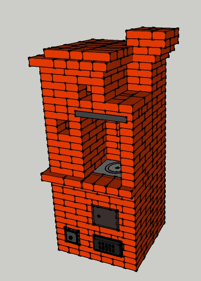

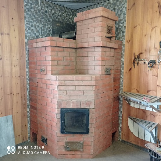

Кстати, присмотрелся поближе к вот этой вот печурке.
Интересно. Вот в нее бы вместо полочки плиту.
У жены сразу гигиенический вопрос возник:
- Мыши-насекомые в запечных каналах не собираются?
И как вычищать, если соберутся?
 Размер файла:  115.04 КБ
 Просмотров:  100 раз(а)

СообщениеДобавлено: Ср 15 Июнь 2022, 22:15 Ответить с цитатойВернуться к началу
1. Интересно. Вот в нее бы вместо полочки плиту.
2. - Мыши-насекомые в запечных каналах не собираются?
1. НЕТ.
2. Это от хозяев зависит. В чистом месте мышам-насекомым "не разгуляться"...
В запечье очень сухо, мышам-насекомым проблемно жить. И... "чуть прыснуть"... или пучок "травы какой" положить от вредной живности ...

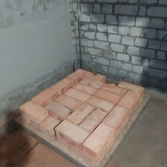

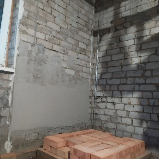

СообщениеДобавлено: Пт 24 Июнь 2022, 05:49 Ответить с цитатойВернуться к началу
Закончил с фундаментом.
Семейный совет решил, что замена плиты на внутренний калорифер не катит - будет готовить на печи. И точка.
Переработал проект на глубину в 3 и 1/4. Да, много реза - 60 3/4ных. Но кладка по периметру проще. И заужать задний подъемный канал не надо, как в первоначальном проекте. Поднял на 1 ряд плиту. Сместил трубу подогнав под расположение отверстия в перекрытии
Попробовал выложить насухую 0-й и 1 ряд. Пока без четвертинок и трехчетвертных.
Кто бы еще подсказал, как ф сКетчупе кирпич фигурно резать, чтобы закругления и вырезы отобразить ;)

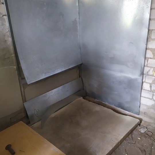

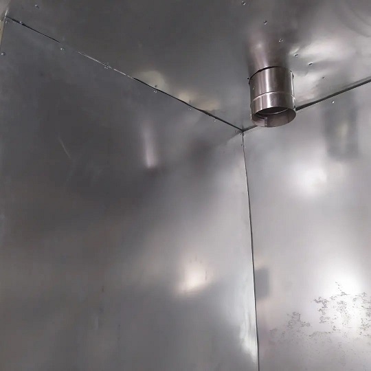

P.S. Прислушался к совету об отражателях. Будет оцинковка по "гипсокартонным" профилям (UD/CD27). 3 листа понадобится. На 0,5ку цена пока адекватная. Внутри минвата будет (остался рулон от стен/крыши/чердачного перекрытия)

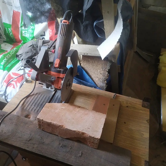

СообщениеДобавлено: Вс 26 Июнь 2022, 20:10 Ответить с цитатойВернуться к началу

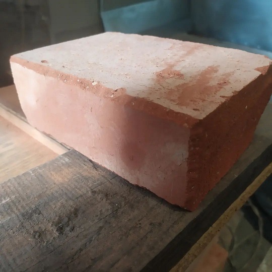

Прикупил стойку для болгарки. Сын сконструировал из нее приспособу для резки кирпича. Надо нарезать 60+ 3/4ых. На 2й фотке результат резки.
Естественно, что режем не в комнате. Приходится выносить на аллею, за ворота. Иначе вся смородина в красной пылюке будет

Монтаж отражателей
