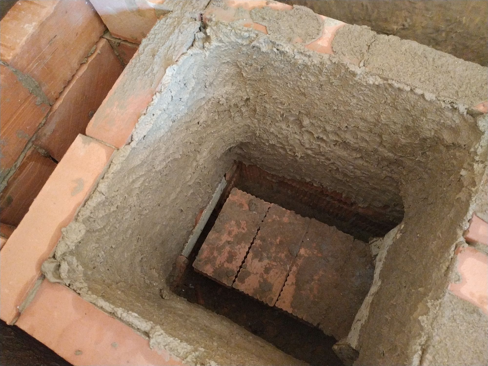

Первое, что должен сказать Хельм: жулики и воры - пять минут на сборы. Втрое - доьрахались не до мышей. Мыши гиганты на фоне нынешних атлантов.
Кому война, а кому мать родна.
В общем, лежачий стояк прогрессирует. Он стал висячим.
На фото псевдо изолированный ресивер с функцией стоякп и висяка, а за ним стояковый типа райзер

Последний верхний ряд стояка на уровне пупа

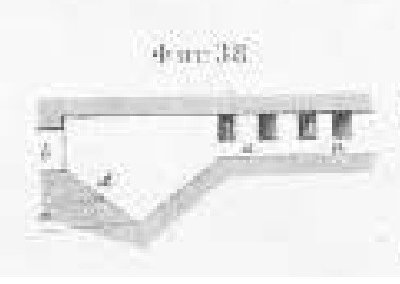

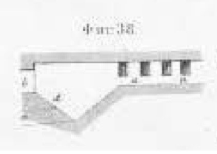

Извольте, вот картинка топливника Свиязева позапрошлого века.
И Вы вроде сами похожую яму в земле рыли на одном видео, нет? Smile
А первоисточник очень известный и даже хрестоматийный, это "Теоретические основания печного искусства в применении к устройству разных нагревателей, к отоплению и вентиляции зданий архитектора Свиязева" (СПб 1867).

Хельм иногда в день десятка три картинок разных рисует. Каких только нет!? Несколько тысяч компоновок в натуре перебрал, а Вы некие рисунки без практического результата имеющие весьма отдаленную близость к концепции предлагаете в качестве аргумента.
А человек взял, попробовал и рассказал об опыте, без всяких там бесконечных теоретических блаблабла
Наверное это сообщение было в ноябре-декабре одиннадцатого.
Vad
Сообщения: 2988
СообщениеДобавлено: Пт 31 Март 2023, 09:39 Ответить с цитатойВернуться к началу
Я ничего не предлагаю и не аргументирую, а просто напоминаю, что Свиязев взял, попробовал и рассказал об опыте(С) подачи воздуха на дрова сверху - полтора века назад.
Почитайте его сами, коли не верите на слово мне, обращение к первоисточнику полезно всегда. Surprised

Кроме рисунка Вы никакого другого первоисточника не представили.
Воздух поверху довольно древняя тема. Тот же тандыр, в исконном варианте, в режиме работает только на проваливающемся воздухе.
Хельм указывает на то, что кто-то попробовал подать воздух поверху в конкретном устройстве (u образный лежачий стояк), получил результат и этим результатом поделился.
Vad
Сообщения: 2988
СообщениеДобавлено: Сб 1 Апрель 2023, 09:56 Ответить с цитатойВернуться к началу
Удивился... книжку прислать? да без проблем, давайте адрес, я пришлю.
И какая вообще разница, каков канал за топкой?
Сами же написали, что подача воздуха сверху работает даже в тандыре.
Обязательно нужны последовательные горизонтальные дымообороты? что ж, у Свиязева есть и такая схема.
Что не так?

Хельм, ссылаясь на чей-то опыт описанный текстом на бумаге, фотографирует нужный фрагмент текста, сжимает и публикует. Возможности этого форума позволяют.
Пока Хельм увидел только эскиз, которых у Хельма своих стопятьсот страниц. Эскиз без отчета это просто каляка-маляка, не более. Да и концепция расположения топлива
в топливнике иная ( даже учесть то, что она не показана), и топливник иной.
Vad
Сообщения: 2988
СообщениеДобавлено: Сб 1 Апрель 2023, 17:03 Ответить с цитатойВернуться к началу
Ну, а я привык делать иначе.
И скан этой книги у меня не лучший, к сожалению, а если его ещё сжать...
Короче говоря, не хотите - как хотите.
