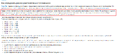

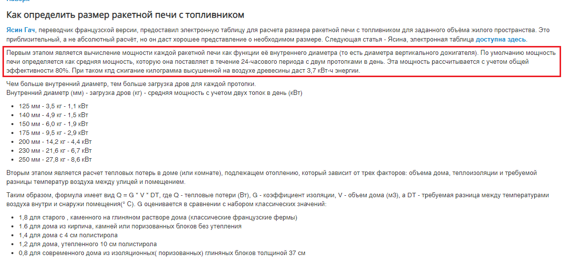

Теперь по расчету...
По материалам с известного сайта ( https://batchrocket.eu/ru/building-2#dimension ), ракетная отопительная печь суточной отдачей 1,5 кВт/ч при 2-х протопках в сутки за одну протопку сжигает 4,9 кг дров при КПД 80%, причём там же упомянуто, что 1 кг "высушенной на воздухе древесины" при названном КПД даёт 3,7 кВт/ч.
Проверяем: за одну из двух протопок в сутки ракетная горелка должна выдать 1,5 кВт/ч х 12 ч = 18 кВт... но вот незадача: дрова влажностью даже 20% при КПД 80% выдают всего ок. 3,16336 кВт/ч/кг х 4,9 кг = 15,5 кВт.
Как понять нехватку 2,5 кВт/ч?
Подсказка: 3,7 кВт/ч/кг при КПД 80% выдают дрова влажностью между 7 и 8%.)))
1 кг дров 20%-й влажности даёт - 3,91кВт-часа или 3,128кВт-часа
4,9кг*3,128 = 15,33кВт-часа (за две протопки)
За одну - 7,66кВт часов
Горение закладки длится чуть более 2 часов (с учетом догорания углей)... На графике Вортекса более 1,5 часов но с КПД =92%... Пересчитайте на КПД=90-92% и получите Ваши потерянные кВт-ы...
Вот они и упомянули 3,7кВт за час...
В чем в чем неправдоподобность?

Vad
Сообщения: 3002
СообщениеДобавлено: Ср 29 Июнь 2022, 12:21 Ответить с цитатойВернуться к началу
Неправдоподобность в том, что время горения закладки тут вообще не при чём. Surprised
Проверьте ещё раз и свои, и мои расчёты (мои, между прочим, немножко щедрее Ваших))), а потом перечитайте, что написано на сайте: 4,9 кг дров, сгоревшие за одну протопку неизвестной продолжительности(!), при КПД 80% дают 3,7 кВт/кг/ч, а это неправдоподобно.
Ещё раз медленно и по пунктам:
1 Обсуждается печь с суточной отдачей 1,5 кВт/ч при 2-х протопках в сутки и КПД 80%.
2 Это значит, что за одну протопку (на 1/2 суток) топка-горелка этой печи должна выдать 1,5 кВт/ч х 12 ч = 18 кВт.
3 Но для получения 18 кВт за одну протопку при КПД 80 % дров в количестве 4,9 кг не хватит никаким реальным боком - хоть час их жги, хоть полтора, хоть два... Surprised
Если только эти дрова не будут иметь фантастически выгодной влажности в 7-8%...
Давайте...
1. Суточная отдача это тепло, переданное кирпичным массивом помещению...
1,5кВт*12 часа = 18кВт... Это в номинале... Но в реальности теплопередача идет по затуханию от номинала в 1,5 квт до 0,5кВт, недостающее человек получает от освещения, дыхания, обратного излучения стен...
2. За одну протопку (на 12 часов) кирпичный массив заряжается 4,9 кг*3,91кВт*0,9(КПД) = 17,2431кВт-часов
3. 3,7 кВт за час горения закладки цифра вполне реальная, но конечно не с 1кг дров, а с (17,24 / 3,7 = 4,66/3,12 = 1,49кг) полутора кг...
Медленное горение вполне может длится порядка 4-4,5 часов (с учетом угольной фазы)...
Только не в пламенных печах...

Опять считаем вместе и вслух... внимательно следите за руками!)))
Обсуждаем ту же печь: для получения 18 кВт мощности ракетной топке-горелке за 1 протопку в реале надо сжечь... сколько дров?
Иду навстречу Вашим мечтам) и закладываю влажность дров 20% и КПД 90%, и отсюда получаю 3,55878 кВт/ч/кг = за 1 протопку надо сжечь практически ровно 5 кг дров.
А теперь просьба к Вам: выбирайте любую реалистичную альфу и любую реалистичную температуру горения - и посчитайте, пожалуйста, своими руками) удельный объём самых горячих газов, производимый ракетной топкой с такими параметрами.
И разумеется, продолжительность протопки берите больше часа, но давайте сразу признаем), что для 5 кг сушняка 1,5 ч будет уже более чем... Surprised
