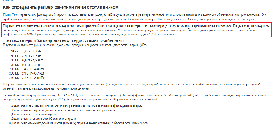

| Описание: |
| Размер файла: |
79.48 КБ |
| Просмотров: |
60 раз(а) |

По материалам с известного сайта ( https://batchrocket.eu/ru/building-2#dimension ), ракетная отопительная печь суточной отдачей 1,5 кВт/ч при 2-х протопках в сутки за одну протопку сжигает 4,9 кг дров при КПД 80%, причём там же упомянуто, что 1 кг "высушенной на воздухе древесины" при названном КПД даёт 3,7 кВт/ч.
Проверяем: за одну из двух протопок в сутки ракетная горелка должна выдать 1,5 кВт/ч х 12 ч = 18 кВт... но вот незадача: дрова влажностью даже 20% при КПД 80% выдают всего ок. 3,16336 кВт/ч/кг х 4,9 кг = 15,5 кВт.
Как понять нехватку 2,5 кВт/ч?
Подсказка: 3,7 кВт/ч/кг при КПД 80% выдают дрова влажностью между 7 и 8%.)))
1 кг дров 20%-й влажности даёт - 3,91кВт-часа или 3,128кВт-часа
4,9кг*3,128 = 15,33кВт-часа (за две протопки)
За одну - 7,66кВт часов
Горение закладки длится чуть более 2 часов (с учетом догорания углей)... На графике Вортекса более 1,5 часов но с КПД =92%... Пересчитайте на КПД=90-92% и получите Ваши потерянные кВт-ы...
Вот они и упомянули 3,7кВт за час...
В чем в чем неправдоподобность?
