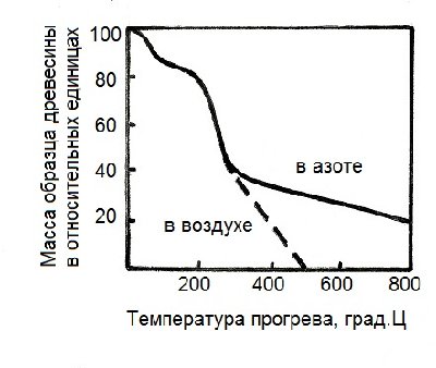

alarin писал(а):
Чего там в первоисточниках по поводу ТГА анализов пишут наши светила ? Интересны данные того же 1934 года, да и обоснование ГОСТа 47 года. Ведь наверняка делали. :)
Дериватограмм делалось, конечно, несметное количество.
Но для печника важна лишь температура начала разложения древесины (с образованием пирофорного угля).
А Вы что оттуда почерпнули?
alarin писал(а):
Эндоэффект при температуре 30-118 градусов составляет 155-160 Дж на грамм. При 300-400 25-30 Дж на грамм. А вот взаимодействие угля дает , ну пусть 350000 Дж.
Я не понимаю этих цифр. Если это тепло тратится на подъем температуры (абсолютно сухой) древесины до обугливания, то надо приплюсовать тепло на выпаривание воды и вычесть теплоту деструкции целлюлозы.
Да и теплотворная способность углей, наверно, не 350 000 кДж/кг, а на порядок меньше. И т.п.
Ну и главное, что Вы хотите, чтобы я понял? Скажите сразу, может я и соглашусь.

alarin писал(а):
Чего там в первоисточниках по поводу ТГА анализов пишут наши светила ? Интересны данные того же 1934 года, да и обоснование ГОСТа 47 года. Ведь наверняка делали. Smile
Так первый пик эндоэффекта как раз с водой связан, а второй - это уже пиролиз.
ПС Я 350000 Дж написал, т е порядок был соблюден. Посмотрите внимательнее. Smile
Ну а мне анализ нужен был для сравнения. Посмотреть совпадают расчетные величины с опытными. Т е на сколько верно выбрана методология.

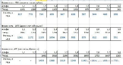

demin_c писал(а):
Я тут размышляя над тем как появляется температура при реакции частичек топлива и окислителя, и пришёл к выводу, что по большому счёту нет особой разницы между тем как реагируют эти частички в райзере и в классической топке древних теплотехников
Если сжигать дрова и если сравнивать в общем и целом - так и есть.
demin_c писал(а):
...назовем ее топкой Вада, потому что он, видимо не до конца доверяя им, и всё-таки модернизировал топку, добавив легковесную перекрышку..., почему-то.
И доверяю, и проверяю), а лёгкая перекрыша - для ускорения и очищения процесса растопки.
А дальше - что касается классических и райзерных объёмов пламенного пространства... как считается классическая теплонапряжённость пламенного пространства по объёму?
Если очень грубо, в самом первом приближении - расчётный литраж дымовых газов вместе с воздушным балластом (расчётная альфа минус стехиометрия) должен пробыть в достаточном объёме достаточное время до того, как начнёт отдавать тепло преимущественно конвективно, т. е. попадёт в тесные и холодные каналы.
С другой стороны, чем больше альфа, тем меньше времени нужно, и чем больше завихрения - тем меньше времени тоже, и если смесь приготовить заранее - ещё меньше... всё это так! Но.
Вместо адиабатической зауми) на много страниц достаточно было бы увидеть литраж газов, которые пролетают расчётный пламенный объём ракеты (райзера) в единицу времени, ибо так проще всего оценить главное: будет там горение достаточно чистое и достаточно полное - или нет.
Потому, что расчётные цифры теплонапряжённости по объёму давно проверены и скорректированы обширной практикой очень разных сочетаний избытков воздуха, температур, скоростей и завихрений потока...

Кольчугин
Сообщения: 2051
СообщениеДобавлено: Вс 3 Июль 2022, 08:19 Ответить с цитатойВернуться к началу
demin_c писал(а):
Я тут размышляя над тем как появляется температура при реакции частичек топлива и окислителя, и пришёл к выводу, что по большому счёту нет особой разницы между тем как реагируют эти частички в райзере и в классической топке древних теплотехников, назавем ее топкой Вада, потому что он, видимо не до конца доверяя им, и всё-таки модернизировал топку, добавив легковесную перекрышку..., почему-то. Так вот, возьмём топку Вада, а именно то место где образуется 1000*С. В чём разница с райзером в котором те же 1000 градусов? Никакой, так же встречаются топливо и окислитель, так же происходит химическая реакция, так же в результате реакции образуется новая частичка, а избыток энергии разгоняет ее до высоких температур. И так же частичке некуда сбросить излишек энергии, потому что соседние не холодные и столкнувшись с ними наша частичка не передаёт часть своей энергии окружающем частичкам, ну разве что с 1900 до 1000... То есть, грубо говоря, какой-то объем из топки Вада совершенно идентичен такому же объему из райзера, ну только по форме это может быть не строгий цилиндр, но близкая фигура, только стенки этой фигуры не малотеплоемкие стенки райзера, а такие же малотеплоемкие окружающие частички. Другое дело топка Вада не заканчивается этой фигурой, топка обширная, чтобы из красного кирпича сделать можно было. И ещё это топка - три в одном, то есть там же происходит пиролиз, там же горит и там же отдает тепло излучением. Так вот вне этой фигуры, где 1000, частицы так же встречаются, но прореагировав и получив 1900 они быстро теряют это тепло, поэтому многие не могут прореагировать, а это недожег. Чтобы как-то нивелировать этот недостаток Вад легковесную перекрышку применил, всё ведь вверх поднимается и под перекрышкой может догорит. Короче недостаток топки Вада это объем в котором нет 1000 градусов и в котором может быть недожег. Пирокетная топка лишина этого недостатка, у неё с все процессы происходят в своей выделенной области, пиролиз отдельно, горение отдельно, отбор тепла тоже отдельно, но могут быть проблемы с передачей тепла конвективке так как топка как бы растянута в пространстве и соответственно горение растянуто по времени, температура на входе в конвективку уже небольшая, а как известно чем выше разность температур тем эффективнее передача ее на пользу (что в топке Вада присутствует). Хотя выхлоп из дымовой трубы у топки Вада выше, значит где то после райзера тепло утилизировалось, это где то внутри дома, значит на пользу?!
Не согласен по нескольким пунктам:
1. Боковые поверхности у топки Вада большей массы и следовательно теплоемкости чем у пи-ракетных райзера и топливника... Следовательно отъём тепла у факела на порядок выше...
Следовательно...
2. Не 1900*С в всего навсего 1600*С (см. вложение 1)
3. Помимо теплоёмких стен есть и воздействие на температуру коэффициента избытка воздуха (см.вложение 2)
В таблице вложения 2 теоретические температуры горения явно завышены (не иначе ВВШ считал)...
 Размер файла:  284.46 КБ
 Просмотров:  75 раз(а)
 Размер файла:  88.48 КБ
 Просмотров:  72 раз(а)
