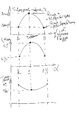

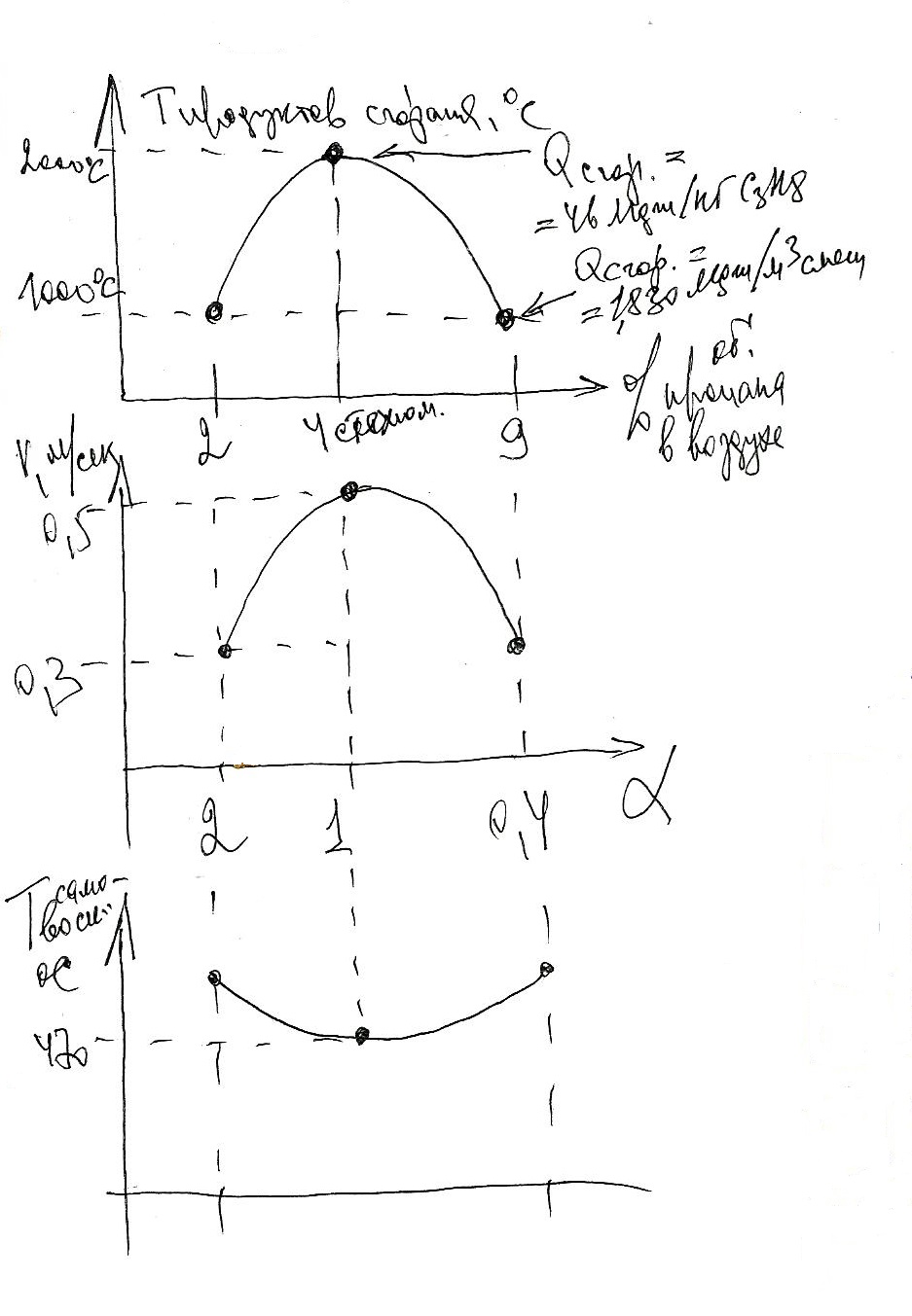

я опять об элементарном уровне. Скажем, все частицы топлива соединились с окислителем и получили первоначальную скорость соответствующую, допустим - 1900*С. Если бы получившимся частичкам некуда было передавать свою энергию, то эту температуру мы бы и замерили. Но, есть ещё азот, которому часть энергии тоже передаётся. Потом все враз прореагировать не могут, поэтому надо время, то есть одна сейчас прореагировала и раздала какую то энергию другая чуть позже и раздала, в результате тоже температура меньше чем 1900. Завихрения тоже способствуют насильственному сближению пары топливо - окислитель.
Ваши соображения понял. Вы рассматриваете смесь горючего газа с воздухом. Если бы все соединилось адиабатически, то получили бы 1900. Но приемлемые времена можно получить лишь при горении, то есть не при просто окислении, а при окислении с сильным саморазогревом (самовоспламенением).
А здесь ситуация не очень. Например, пропан воспламеняется лишь при концентрациях 2-9% (то есть при альфа 2 - 0,4). При концентрациях меньше 2% (альфа больше 2) он вообще не горит, медленно окисляется "годами", как ни грей. Возможно лишь окисление беспламенное на горячих поверхностях более 1000.
То же самое с СО. Только еще хуже. Как там Аларин увертывается, не представляю.
Короче, все эти процессы со смесями горючего газа с воздухом надо вести в контакте с горячими языками пламени, где заведомо более 1000.
 Размер файла:  160.1 КБ

1. Это ясно - создаем, сжигаем... Только как?
3. Ну уж у Берга горит не хуже... Very Happy
4. Ячейку СО у Берга хотелось бы проверить. Кардиограммы у него абсолютно стандартные. А вот СО... Чернову я поверил бы.

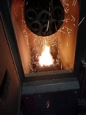

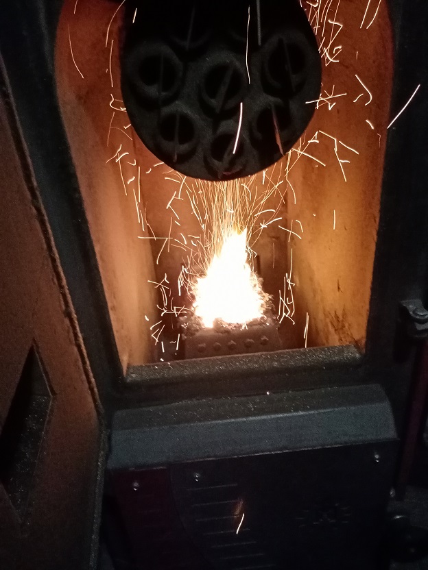

5. Черный? Это у вас на буром черный. Кстати, что Вы все-таки поставили над горелкой? Какой-то канал и арку над ней? Что это за толстые медленные частицы треками?
*В целом, никто, наверно, не против последовательного сжигания закладки дров, порта-сужения, завихрений-рогов, райзера и даже ВВ. Но надо это сделать менее экстравагантными способами. Чтобы печники взяли. Кто, кроме них, строить-то будет?

5. У меня и на буром и на пеллетах, и на каменном с камерой дожига до -20*С (за бортом) невозможно понять работает котел или нет... Без камеры дожиге (на фото) дымок есть всегда, даже в плюс (за бортом) если приглядеться...
Над горелкой -
https://disk.yandex.ru/i/HJBDB2mO_nF1Sg
https://disk.yandex.ru/i/0v8Il5fx19h3pQ
https://disk.yandex.ru/i/OF2ncQ1e2Goa1g
https://disk.yandex.ru/i/4HdR1r_Pf5UWpw

demin_c
Сообщения: 929
Регион: Омск
СообщениеДобавлено: Чт 7 Июль 2022, 06:59 Ответить с цитатойВернуться к началу
Я уже упоминал, что в этой химии - физике не очень разбираюсь
2. Что такое "топка Вада"?
Это та топка которая удовлетворит Вада, то есть из тех книжек что он читает, но он добавил туда легковесную перекрышку..., зачем-то, но вроде как она точно не "ракета".
1. Каким образом "растягиваем топку в пространстве"? Много пирогазов?
Нет, скорее наоборот.
Берём пространство топки Вада, в которой три в одной - там же идёт пиролиз, там же он сгорает и там же отдаёт часть энергии (излучением) на пользу (короче, однообъёмная), выделяем (условно) ту часть где есть "чистое" сгорание и вероятно высокая температура (ведь какую-то часть процесса топки газоанализатор отмечает как отличную - с высоким КПД и низким кислородом, низким СО), но топка обширная и поэтому, вероятно, есть области где нет высокой температуры (области которые возле теплоёмких стенок). Хайло не будет разбирать из какой области брать газы из топки, она же однообъёмная, поэтому есть вероятность, что заберёт и из области с низкой температурой.
Далее, я задумался об температуре, почему она такая в той или иной области? Предположил, что любая частичка горючего (углерода или водорода или ещё чего) соединяясь с окислителем (кислородом) помимо получения новой частицы (СО, Н2О) получает дополнительную энергию, импульс, который в общем случае можно замерить термометром (ведь температура мера энергии). Условно её значение 1900 (возможно для разных радикалов она разная, но высокая). Если она не такая, значит часть энергии уходит на балласт, часть размазывается во времени (происходит цепная реакция - прореагировала одна, передала энергию другим, они под этим импульсом столкнулись и прореагировали и т.д.), Это снижает температуру, но она всё равно высокая, допустим 1000. Если же ещё ниже, значит не всем достался достаточный импульс для реакции, и значит есть ещё чему гореть. Так вот, топку Вада условно разделяем на до 1000 и после 1000 (это где-то по центру, вдали от стенок). И одну (до) помещаем в топливник пирокеты - пусть пирогазы производит, другую (после) помещаем в райзер. И вот тут надо ограничить отдачу энергии на сторону, хотя бы на время (чтобы всё цепочки закончились). Ограничиваем малотеплоёмкостью. Всё так же как в топке Вада, в зоне где больше 1000, частички не могут сильно сбросить избыточную энергию, потому как соседние такие же горячие и быстрые - виртуальная малотеплоёмкая стенка. Ещё отделяем, на сколько возможно, место отбора тепла - вот и получилась топка растянутая в пространстве, не три в одном, а три разных по функционалу объёма. Хотя конечно полностью не разделить, та же лучистая энергия так же присутствует во всех объёмах, но что-то где-то её утилизирует, на пользу.
3. Почему в "обычной" печи температура прогрева выше? И пирогазов много? Противоречие с п.1
4. Стеснение, турбулизация, вихревое сжигание - в печи и без этого хорошо сгорает, и все это мыслится лишь для дожига. А в ракете для основного горения?
см. выше
5. Адекватное управление - это управление расходами первички и вторички? Чем еще управлять?
Надо усилить тепло на пользу - добавляем первички, тем самым повышаем температуру в топливнике, не надо - уменьшаем... (главное чтобы райзер переварил). Вторичка включает "ракетный" режим райзера. Но, слишком большая скорость в райзере нам не нужна (как в негритянке). Да, в этом режиме значительно повышается мощность (паравоз), но из-за большой скорости не всё успевает прореагировать, поэтому придерживаемся средних значений - райзер лишь не громко мурлычет, но не рычит (средний, но не максимальный на всю трубу, объём реактора вытеснения). Как бы растягиваем топку как процес, во времени..., причём большую часть времени поддерживаем процесс (автоматически с помощью обратной связи) с оптимальными параметрами.
В конце у меня возник вопрос: - всегда ли получившиеся в результате реакции частички получают условный импульс до 1900, например где пропан окисляется "годами", низкотемпературное горение (FLAX), беспламенное горение, опять же гниение это тоже окисление. И ещё - откуда первоначально берётся энергия для реакции, ведь чтобы они прореагировали нужно их столкнуть, а для этого разогнать (температурой которой нет?)

demin_c
Сообщения: 929
Регион: Омск
СообщениеДобавлено: Чт 7 Июль 2022, 07:35 Ответить с цитатойВернуться к началу
Vad писал(а):
Я Вам аргументы технические, а Вы мне в ответ полемические?)))
Я исходил из Вашего же посыла, что
Vad писал(а):
главная проблема, которая даже на сегодняшний день решается практически только по результатам испытаний, причём очень многих, очень скрупулёзных и с непрерывным газоанализом.
Вот как примерно это выглядит в реале: практически уже лет сто назад было известно и рассчитано всё... кроме реально необходимого времени полного догорания.)
Если всё рассчитано, но результат расчётов НЕ совпадает с реально измеренным результатом (измеренным газоанализатором). Если мыслить инженерно, то вероятно где то в основах, согласно которых производились расчёты, закралась ошибка. Тем не менее какие то расчёты есть в книжках, реальному печнику пользователю, да и в производстве, надо иметь расчёты. И на основе испытаний делаются поправочные коэффициенты, которые и представлены как технические аргументы. Есть у меня ещё один полемический аргумент, причём глобальный - вся промышленность и не только наша использует, по большому счёту - глобально, энергию от сжигания. Вся наука предоставляет промышленности технические аргументы в виде расчётов, а это серьёзная наука (не чета печной), но тем не менее промышленность дымит и загрязняет нашу атмосферу, не может получить энергию чисто, сжечь чисто. Или не хочет, - заговор?
