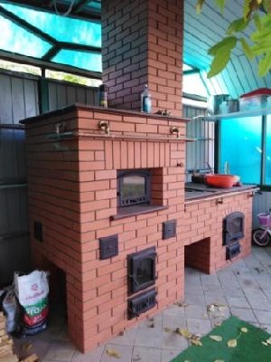

Сверхзадача:
- размер 11х4 к-ча;
- духовка чугунная "чистая";
- подтопок духовки;
- плита чугунная печная под казан п 1-6 600х600мм, 2 шт., "варим-жарим-томим";
- ХК "по чёрному" ...
Shocked
Золотые руки мастера-печника из Волгограда...
 Размер файла:  36.02 КБ
 Просмотров:  271 раз(а)

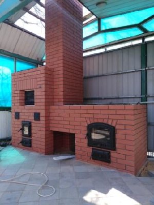

... перед началом отделки:
Другой ракурс
 Размер файла:  32.05 КБ
 Просмотров:  262 раз(а)

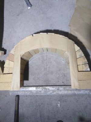

"Сухая" раскладка кирпичей клиновых свода ХК-"чернушка"...
Картонка - установочный периметр дверки топочной уплотнённой
 Размер файла:  24.33 КБ

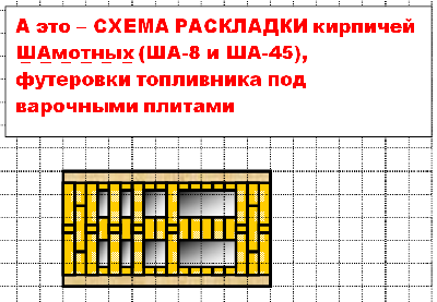

Обещанное (по телефону) продолжение:
 Размер файла:  51.71 КБ
 Просмотров:  240 раз(а)

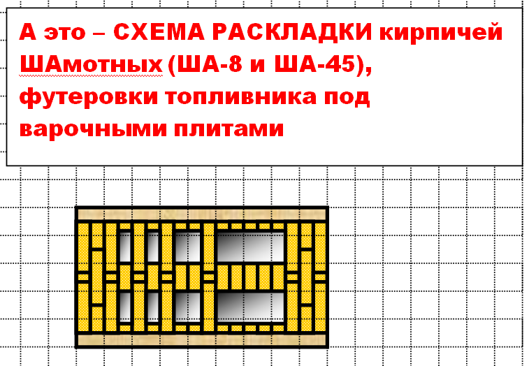

СообщениеДобавлено: Чт 4 Август 2022, 23:04 Ответить с цитатойВернуться к началу
"Продолжаем разговор"...
Особо признателен за интересные и не равнодушные вопросы Confused
 Размер файла:  342.35 КБ
 Просмотров:  269 раз(а)
