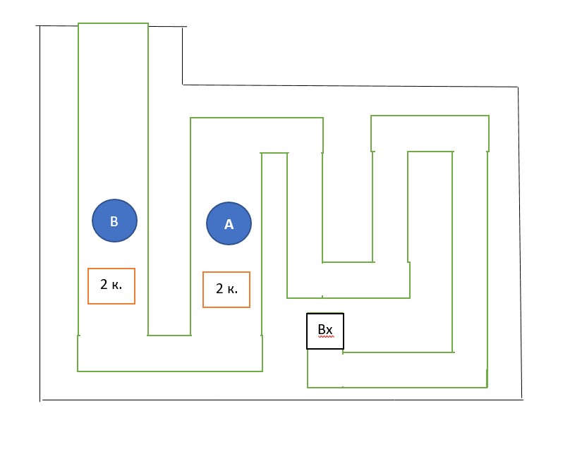

Здравствуйте! Посоветуйте по такой проблеме.
Имеется щиток как на рисунке.
Все каналы в 1 кирпич, каналы А и В в два кирпича. Вход (Вх) расположен именно так, и фактически в 1/2 кирпича. Ко входу пристроена металлическая плита.
(не спрашивайте почему так, печи более 60 лет).
Когда в доме жили на постоянку, печь неплохо топилась. Топили и зимой, и летом.
Сейчас, при периодической топке, наблюдается эффект пропадающей тяги: то есть вроде бы разгорелась, а через минуту-полторы начинает дымить, потом тяга восстанавливается на некоторое время, и снова ...
Есть предположение, что в канале А происходит завихрение.(печь полностью почистили, труба новая сэндвич 120 мм высотой около 7 метров)
Подскажите, что делать: заузить канал А до 1 кирпича, заузить и А и В, пробить горизонтальную связь наверху между А и В?
Если заужать канал (-ы) - на что лучше класть кирпичи? Сажу кончено почистили, но все равно существующие кирпичи полностью не отмыть[img][/img]

"Ну, вот, так, как-то..." (с)

120мм явно мало для такого "червя". Поменяйте на бОльшую, лучше 180мм. Плюс найдите возможность вставить доп.задвижку где дым будет из топки сразу в трубу или ближе к трубе . Открывайте ее при растопке. /Ваша схема малоинформативна. проще фоток навставить

У Вас сажа где то на дне каналов вышибные кирпичи ищите до полведра сажи и осколков кирпича может быть простучите печь и найдите линии хода газов и на дне каналов найдете и птиц и листья.Будьте осторожны до угара недалеко.
