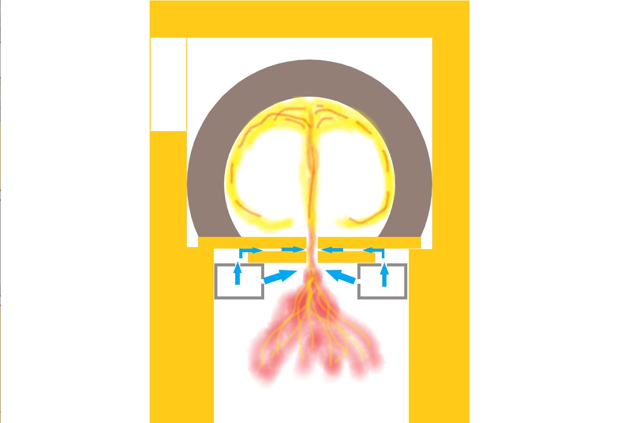

Добрый день, уважаемые печники!
Хочу представить на ваш суд печь, несколько отличающуюся от традиционных печей...
Когда в доме не одна большая комната, а несколько, да ещё и отдаленные (от печи), то обычно приходится ставить дополнительную печь (печи) или устанавливать в топку (колпак) котел...
Минусы этих решений очевидны... Котел в топке снижает температуру горения в топке печи повышая химический недожог, а котел в колпаке становится сажесборником и требует (как минимум) обеспечение доступа для периодической очистки котла от сажи... Дополнительная печь - вдвое большее количество кирпича и дров...
В предлагаемом решении теплообменник устраивается таким образом, чтобы теплообменные поверхности не контактировали напрямую ни с пламенем, ни с дымовыми газами...
Да и процесс горения-дожига разделен на два отдельных пространства...
В первом пространстве (топливнике) укладывается закладка дров и происходит сравнительно медленное горение (путем уменьшения подачи первичного воздуха)...
Во втором пространстве (втором этаже) происходит окончательное сжигание горючих газов в вихревой камере дожига...
После чего дымогазы выходят из топочного устройства и поступают в колпак...
Колпаковость (противоточность) обеспечивается устройством дымохода, который забирает в себя дымогазы не сверху, а в нижней части колпака...
Почему именно противоточность и колпак?
Всё просто, это наиболее эффективный способ теплопередачи, когда холодный теплоноситель движется снизу вверх, и дымогазы (как горячий теплоноситель) движутся сверху-вниз, что увеличивает как время контакта горячего (не любит горячее опускаться вниз, пока не остынет) с холодным и обеспечивает более постоянную дельту (разность температур на всём протяжении контакта) горячего и холодного теплоносителей...

Быстрое (вихревое) горение происходит благодаря стеснению потока пламени в форсунке, в которую и перед которой подается подогретый в ТВР (термо-воздухо распределитель) вторичный воздух...

Сама камера дожига, в которой происходит вихревое сжигание устраивается из магазинного изделия https://disk.yandex.ru/i/Zw_Jtb6shko2GA
которое представляет из себя кольцо из вермикулито-бетона диаметром 250/350 (внутренний/наружный)и продается в торговой сети как проходной узел "Барьер" и выпускается в г. Новосибирске под торговой маркой "Вермилоджик"...
Теплообменник устраивается путем установки в полости внутри стенок гофрированной нержавейки https://disk.yandex.ru/i/rQXu-38EFA3JWg марок либо Lavita, либо Neptun диаметром 32мм (хотя возможно и 25мм), которые легко гнутся под углом 180* без переламывания или закупорки... Затем полости с трубой либо пересыпаются мелким речным песком, либо заливаются пескобетоном...
Горизонтальные теплообменники устраиваются на чугунных настилах https://disk.yandex.ru/i/RL76twa26Zigeg...
Вертикальны теплообменники используют чугун со стороны где проходят горячие дымогазы...
Остальное думаю понятно из фото и 3-D модели...

Эти принципы и нашли отражение в такой схеме сгорания-см. вложение

Немного посчитаем...
Пече-котел работает как печь и как котел... Печная площадь составляет 3,6м2 и при прогреве наружки до 60*С часовая теплоотдача составит:
3,6м2 х 350ккал = 1270,1ккал или 1,5кВт
в топливник объёмом 0,04103154 входит 0,028722м3 дров
для березовых дров вес составит:
0,028722 х 640 = 18,4 кг, что даст в кВт (с учётом КПД=90% и W=20%):
18,4 х 6,52 = 64,8кВт-час
За 8 часов остывания печная часть отдаст 12кВт-час, а котельная часть отдаст 52,8кВт-часа...
Площадь водяного теплообменника, укрытого шамотной лещадкой составляет 9м2 и способна передавать тепло запасенное в футеровке до 5 часов, транслируя его в ВТП (водяные теплые полы...
ВТП для поддержания комфортных 20*С нагретый до 29*С отдает:
11Вт*9 градусов = 99Вт с м2, т.е. оставшиеся 52,8кВт-часа тепла вполне способны обдавать тепло через 66м2 площади ВТП...
Печная часть достаточна для обогрева 15м2 в течении 8 часов остывания печи и котельная часть (через ВТП) за 8 часов остывания обогреет ещё 66м2, т.е. дом площадью 81м2 можно отапливать одним пече котлом...

Интересная конструкция. На какую мощность обогрева, потребления дров (и только ли дров?) рассчитан сей агрегат?
Каков объем топливника, закладки и какова оценочная скорость ее горения?

Скорость горения закладки весом 18кг с учетом догорания углей составит 1,5 часа...
Вместо дров можно использовать брикеты... На брикетах время горения составляет до 3*х часов...
При этом вес загружаемых брикетов - 28кг, которые дадут с учётом КПД:
4,32кВт/кг х 28кг = 121кВт-час

Если правильно понял картинки, то глубина топливника около 50см. За вычетом по паре см (не в упор же складываем закладку) остается примерно 46. Ширина топливника 2 шамота (46см) без двух толщин (-8см) что дает 34 и отодвинувшись на теже пару см имеем 30см как ширину закладки. Высота до ТВР - 4.5 ряда кирпича, что при шве 0.5см дает 31.5см. 1/2 ряда - там колосник клином..
Итого объем топливника, при условии заполнения "до ТВР" получаился 0.46*0.3*0.315 = 0.043м3. Закладка имеет складочную плотность в среднем 0.7, в итого у меня получилось: 43*0.7*0.64 = 19.5кг березы. Только при этом места для горения в топливнике не остается практически совсем. Расчет на камеру дожига как основное место сжигания?
А если отступить от ТВР, то закладка получится существенно меньше..
В целом, спасибо. Увидел пост выше с расчетами, все стало понятно. Мне кажется что для 80м2 печка будет все-таки "маловата", тем более в морозы. Но .. это смотря какие "80м2" .. если потолок 2.5 и ниже, да утепление от 300мм, то может и хватит. ;)

Посчитали верно...
Только в отличии от всем привычных топливников в нем идет медленное горение при котором в пламени содержится много не сгоревших горючих газов (пирогазов), которые сгорают в камере дожига, проходя через форсунку, в которую подаётся вторичный воздух...
Это как пиролизный котел, только наоборот... Тот горит через форсунку вниз, а здесь горит через форсунку вверх...

Ну я так и предположил, что основная камера горения - дожигатель.
Для меня "маловато будет" к сожалению, но идеи интересны. В целом стройка подходит к этапу кладки печи, поэтому вернулся к вопросу своего "концепта большой печки", смотрю что появилось новенького.
И ещё, судя по колоснику, сжигание углей не предстваляется возможным, да и как понял, подачи ПВ снизу нет совсем, там у Вас только зольник. Сжигание пластикового мусора тоже вряд ли, не увидел регулировки подачи ВВ в ТВР "сколько сьест".. это если на свои нужды натягивать Ваш проект.
Вопрос: сколько продержится в печи такой ТВР? Мне тоже нужен .. ;)

Первичный воздух подается через зольник в щели между скосами, которые укладываются с зазором в 2-4мм
https://disk.yandex.ru/i/YF_8hd1vHNLTYA
https://disk.yandex.ru/i/bbzvLazsdWJ_Kw
https://disk.yandex.ru/i/-Ax7fPXEBi2vjg
Мусор (пластик) сжигать можно, но вперемежку с дровами...
ТВР выполнен съёмным... Срок жизни зависит от толщины металла... ТВР здесь расходник...
У автора идеи ТВР (Сергея Арчибасова) ТВР лежали не в топливнике, а над (где по-прохладнее)...
В данной конструкции по-прохладнее именно в топливнике...

Это видел, но, кмк для сжигания углей этого категорически мало, соответственно уголь это не сюда.. Мусор и пластик требует 5-6 альфа, и соответственно нагнетания, как понимаю. В такую конструкцию ТВР нагнетатель не воткнуть. Я про этот аспект имел ввиду.
ТВР, кмк, надо бы туда, где погорячее, т.к. воздух плохо греется, а его хорошо бы подогревать до температуры 80-90% от температуры ПГ, тогда смешивание надо ожидать не в пример лучше, что должно сказаться на качестве сжигания. Как-то так понимаю задачу ТВР в целом. Отсюда и вопросы по времени жизни..
Если у Вас топка пиролизная, то стоит ожидать температуру ПГ в районе 600-800*С, нагрев ВВ, в коротком ТВР наверное стоит ожидать до 200-250*С не выше. Кмк, маловато будет для эффективного смешивания.
глубина топки 50см, длина пути в ТВР -10см, в итого около 40. При скорости потока 2м/с, получаем время нагрева 0.2сек. Маловато, кмк.

Может ТВР поднять в дожигатель (понизу) и далее опустить в топку на то место, где они сейчас? Температуры в дожигателе повыше, путь ВВ практически удвоится, как и время прогрева..
У себя, подогреватель ВВ внутри топки пытался рисовать "змейкой", увеличивая путь в три раза, но как это выполнить конструктивно и как сменную деталь - так и не придумал.

Есть другой путь:
https://disk.yandex.ru/i/XipmS0AQfqc9eg
https://disk.yandex.ru/i/NLlbvR3o-dkD7w
https://disk.yandex.ru/i/Jm3Dioz0Mz5_rw
Греть в перекрытии (канал между перекрытием и стенкой)...
Вообще, я считаю, что подогрев воздуха он главным образом для разгона вторичного воздуха...
ВВ попадая в канал греется и расширяется... Соответственно скорость её движения по каналу увеличивается...
В форсунке происходит внедрение ВВ в поток горящих частиц, который разогреет ВВ так как ни разогреют и километры каналов...
А смешение с горением происходит в огненном вихре, где зоны высокого и низкого давлений постоянно сменяют друг друга...

может быть. Вот тоже пришел в своем концепте к хурдис плитам с пустотами, дабы греть, но уже выяснил что в связи с санкциями, хурдиса больше нету в СПб, вот, думаю: можно ли отлить из печного бетона что-то похожее самостоятельно на перекрытие между топкой и камерой дожига.

Я у себя использовал ШБ-10 (300х150х75), но можно использовать и ШБ-94 (460х230х75):
https://disk.yandex.ru/i/Ty5yed-3MwTAOg
https://disk.yandex.ru/i/LMI6kuCMm7MW_g
https://disk.yandex.ru/i/JJlNpJ--OM2-tQ
А вообще лучше обратиться к Андрею Ларину для того чтобы он изготовил данный элемент... Жаропрочный бетон обычно долго не живет(лопается)...
Есть ещё вариант... Посадить на шпильки несколько шамотных кирпичей... Шпильку обернуть керамоволокном (ватой)...
