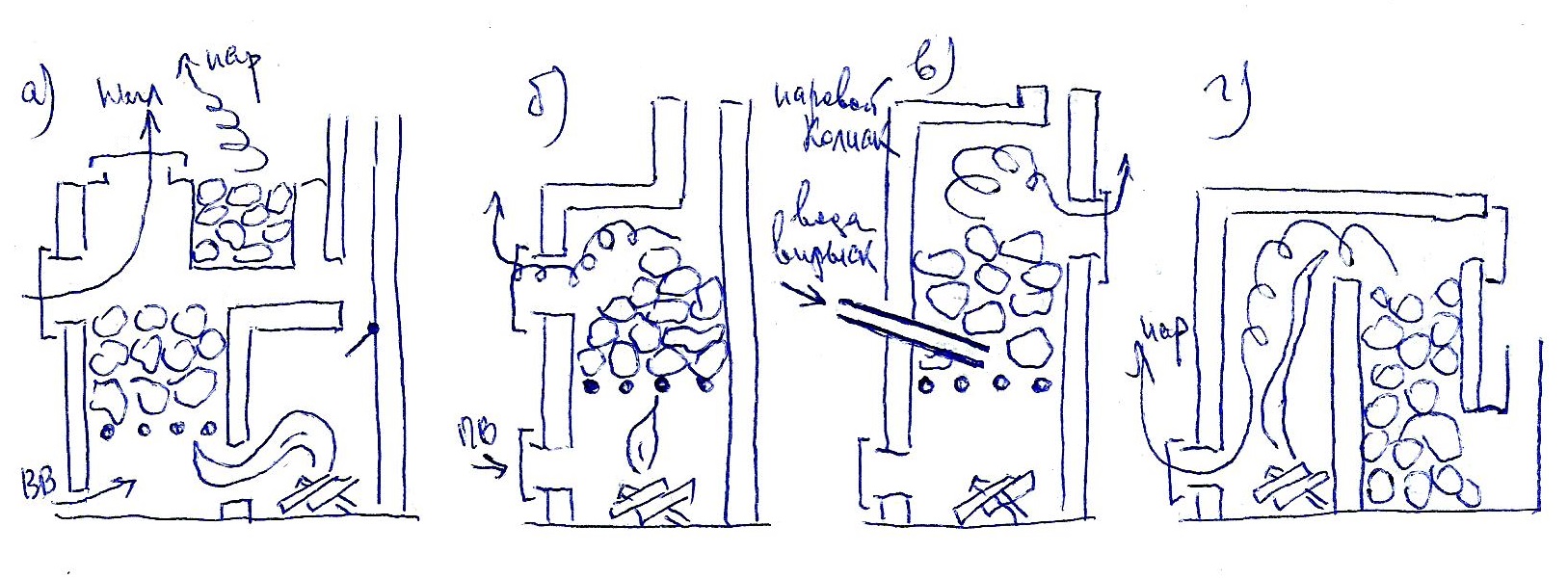

4. Теперь под воздействием книжки А.З.Петрушева заинтересовался "нестерпимо легким паром", который мне был знаком по ощущениям в паровых саунах.
И предположил, что этот "легкий пар" климатически получается при поддаче в баню одновременно и пара, и горячего воздуха.
А это должна обеспечить сама банная печь. Поэтому тему открыл здесь.
5. Теперь я понял, что и получение самого пара в каменке вызывает много вопросов. За редким исключением (Колчина, например) этот вопрос не интересует ни печников, ни парильщиков. Бросай, мол, воду на камни и все. Как и в топку дрова - бросай, мол, пусть горит.
Я тоже разбираться, как испаряется вода в каменке, не планирую.
Просто отмечаю, что объяснения "банщиков" ничего не объясняют.
Но ведь каменка создается не только для нагрева камней. Но и для получения пара.
Так что печникам рано или поздно придется вникать, чтобы спроектировать не просто "географическое место для камней", а "каменку для пара".

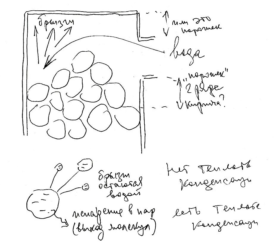

Бросок воды осуществляется к задней стенке каменки над гребнем "волны". Вода разбрызгивается в глубине, отражаясь от стенок каменки и раскаленных камней до мельчайшего состояния. На выходе получаем т.н. "мелкодисперсный пар" ))
Вот с этими разбрызгиваниями и мелкодисперсностями все запутано.
Где что отражается и испаряется? Куда должна падать вода - на камни или на заднюю стенку каменки. Куда летят брызги?
Это можно понять при сильно брызгающем пузырьковом кипении при "низкой" температуре камней. А если они красные?
Эти вопросы висят со времен А.Н.Разоренова.
https://parilka.ru/publications/russkaya-banya-traditsii-i-novshestva
Пар образуется в замкнутом объеме печи. Происходит что-то вроде взрыва - и пар под давлением устремляется из печи в парную, проходя через несколько зауженный проем открытой дверцы. Часть пара отражается от бортиков проема и устремляется назад, в печь, тем самым еще больше увеличивая избыточное давление, а стало быть, и диссоциацию пара.
Чем выше температура камней, тем глубже диссоциирует вода, тем мельче частички пара, тем пар суше.
https://parilka.ru/publications/russkaya-banya-i-ee-mesto-v-mirovoj-bannoj-kulture
При естественной влажности молекулы воды максимально перемешаны с молекулами, составляющими воздух или, говоря физическим языком, водяной пар максимально диспергирован. Нет крупных капель, которые придают пару тяжесть и вредны для легких.
*Ну вот при чем тут крупные капли и частички пара?
Брызги вообще не имеют теплоты конденсации, необходимой для парового парения.
