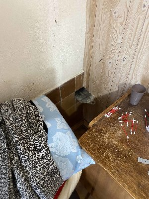

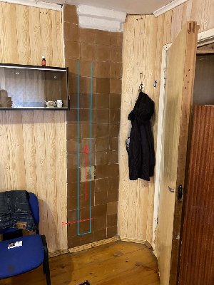

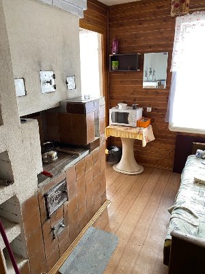

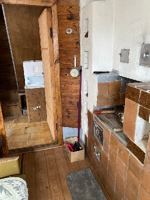

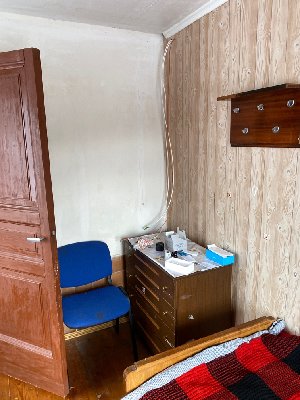

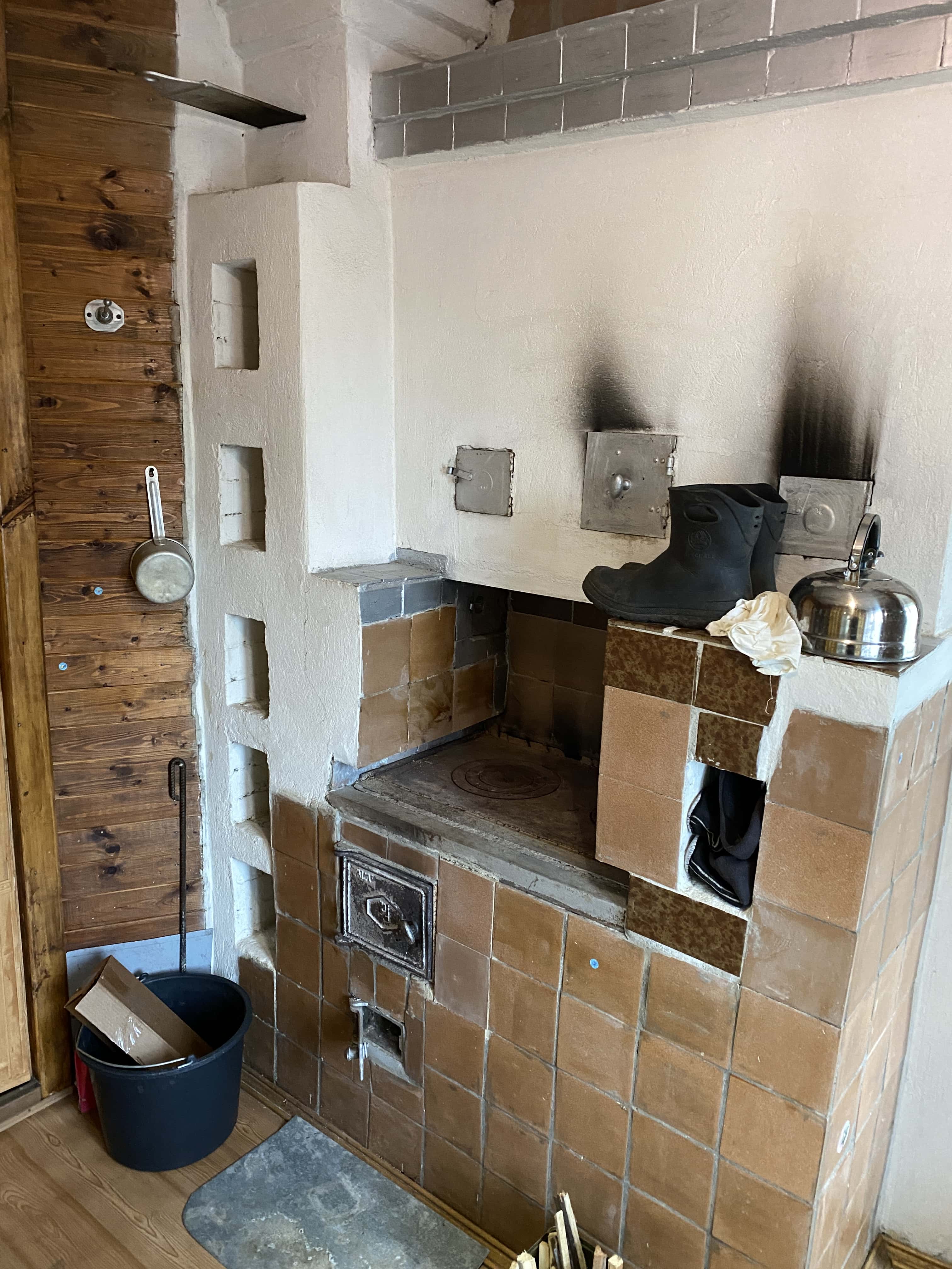

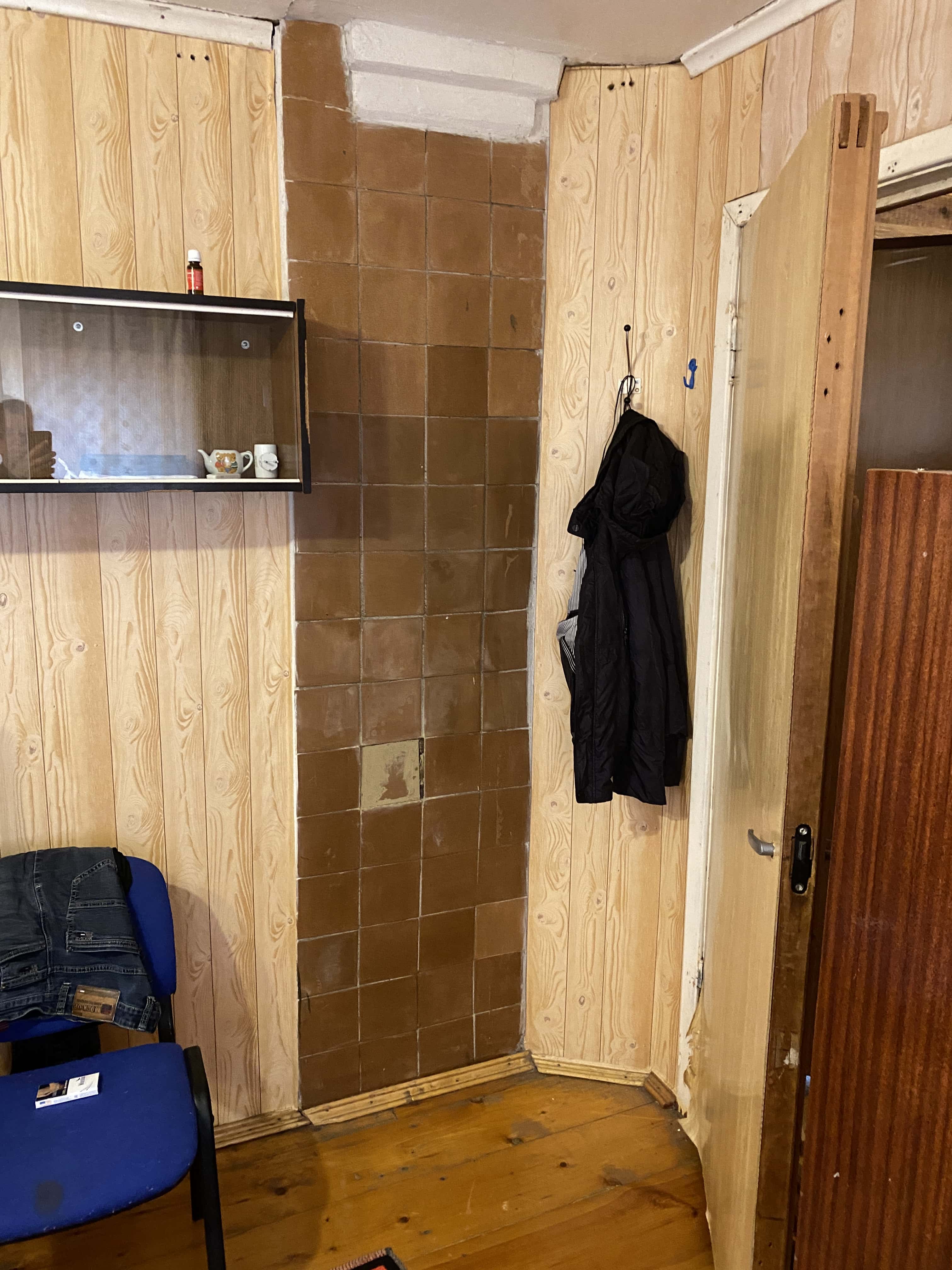

Добрый день. Приобрел дачу. На даче печь. Печь стенками имеет выходы соответственно сзади (есть заглушка непонятная расположена на уровне дверцы для дров), и также в комнате слева. После 3 ведер дров топки , задняя часть печи прогревается хорошо, а левая часть не прогревается вообще. На печи имеется 4 дверцы (тоже для меня не понятно для чего). Не подскажите почему и как исправить чтобы левая часть печи прогревалась. СПАСИБО ОГРОМНОЕ. Фото лицевой части печи прилагаю, и задней тоже.

Сделайте фотографии всех задвижек дымовых на Вашей печке Razz

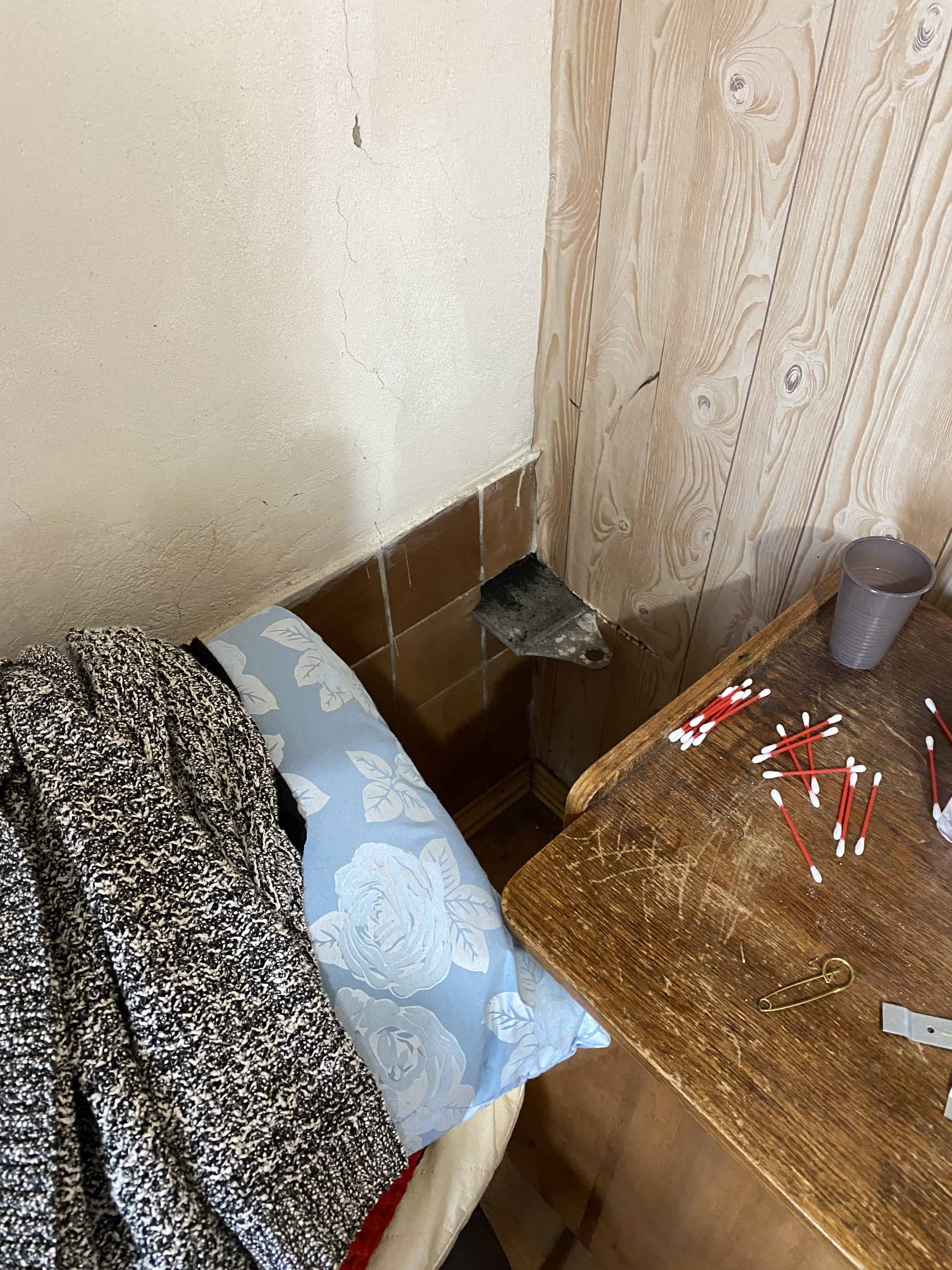

Задняя часть с задвижкой
Часть печки (левая) в другой комнате которая не прогревается вообще

Сообщения: 2376
СообщениеДобавлено: Вт 18 Октябрь 2022, 20:08 Ответить с цитатойВернуться к началу
Конечно можно предположить как устроена печь.
Сзади-низко наверно задвижка летнего хода (растопочная), но низко слишком.
Топочная дверка слишком высоко стоит, пониже надо но 1 кирпич (70 мм). Поддувальная дверка очень маленькая и высоковато стоит.
Наверно эта печь сделана очень давно, но снаружи за ней следили.
Посмотрите в каком состоянии стенки топки (состояние кирпича). Сфоткайте.
Самое разумное (по моему) - пригласить печника, который почистит печь и разъяснит Вам схему печи (нарисует на листочке для Вас) и как её правильно топить.
ps: Если задумаете снести эту печь и самостоятельно сделать другую (отопительную без чугунной плиты), обращайтесь, поговорим-подумаем.
СообщениеДобавлено: Вт 18 Октябрь 2022, 20:23 Ответить с цитатойВернуться к началу
Увы...
Вам досталась печь "шведка" с минимальным КПД...
Её автор не до конца представлял себе "как там всё работает"...
В этих размерах возможно было бы получить иные показатели.
Пусть Вам "повезёт" с печником!
Дымовые каналы от сажи через эти дверки прочищать пробовали?
Сколько вёдер сажи вытащили?
Ближе к трубе меньше закоптилось - труба видать вытягивает, а в остальных затык...по полведра можно добыть в каждой, не меньше. Sad

Dima33 писал(а):
Дымовые каналы от сажи через эти дверки прочищать пробовали?[/quote
Нет не пробовал]
Через прочистные дверки (одна - поддувальная) удалите всю доступную сажу и пепел.
Хорошо - применить пылесос строительный.
Досадно, что отсутствует прочистная дверка внизу, под нижней задвижкой...

СообщениеДобавлено: Чт 20 Октябрь 2022, 19:54 Ответить с цитатойВернуться к началу
Судить по нижней ДЗ - потребуется вскрыть несколько плиток (рис.) и, вынув кирпич аккуратненько, удалить весь пепел, который скопился под задвижкой в горизонтальном дымовом канале.

Если есть боров , то начинайте чистить с борова...
