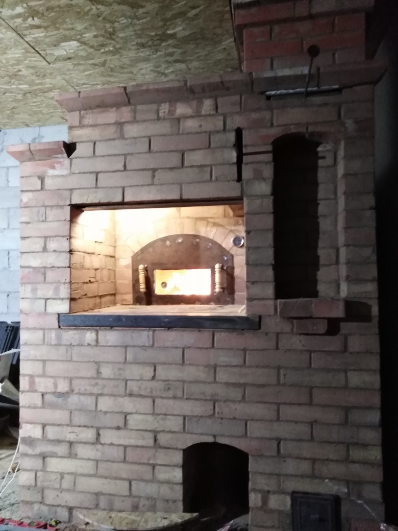

Сообщения: 6052
СообщениеДобавлено: Вс 20 Ноябрь 2022, 19:01 Ответить с цитатойВернуться к началу
"Ну, вот, так, как-то..."(с)
