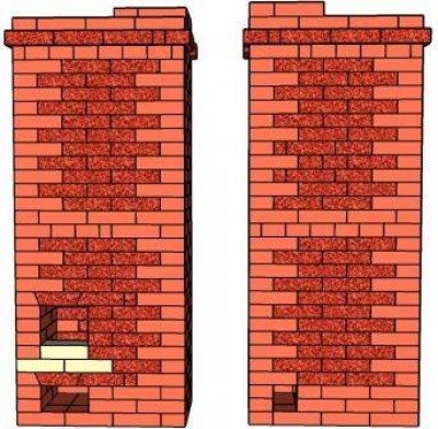

СообщениеДобавлено: Вс 10 Август 2008, 23:11 Ответить с цитатойВернуться к началу
Здравствуй Сахи!
Уже работаю с твоим плагином и очень удобно. Нарисовал несколько проектов небольших печей. Заметно увеличелась скорость работы с данным плагином. Сначало не понял как работать и отложил потому что не знал куда нажимать чтоб кирпичи укладывались куда положенно а то их разбрасывало куда попало. Попробовал разобратся и нашел в какой угол нарисовоного кирпича нажимать чтоб следующий укладывался куда необходимо.
Приношу свою БЛАГОДОРНОСТЬ за твой труд. С твоим плагином я еще больше полюбил СкетчАп. И жду новых плагинов особенно на русском.
Плагин кирпичи нужно немного улучщить или усоверщенствовать а именно кнопку параметры кирпича сделать по принципу АрхиКада "параметры стены", проситься настройка цвета киприча и штриховка. А еще в параметрах кирпича сделать кнопку библиотека кирпичей из которой можно было бы сразу выбрать нужный стандартный кирпич для работы в плагине, например Красный строительный (плашмя), Красный строительный (на ребро), Огнеупорный ША5 (на ребро), Огнеупорный ША8 и т.д.
Если поподробней опишите, то зделаю. Требуеться названия кирпича (английскими буквами), и его размеры. А пока вот исправленный скрипт: добавил в него возможность выбора текстуры (красный шамотный). небольшая особенность- после того как выбрали кирпич в глобальных настройках требуеться заново взять необходимый кирпич. (нажать на иконку нужного кирпича) этот скрипт работает только с 6 версией SketchUp
