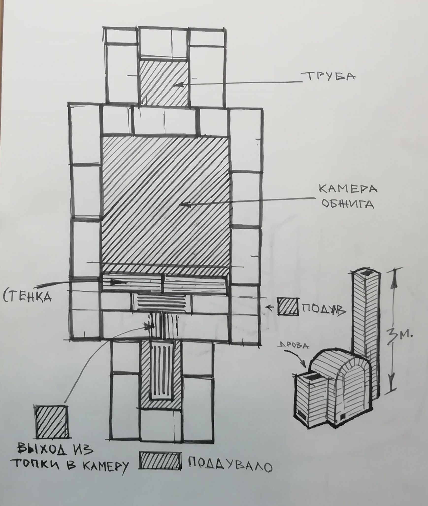

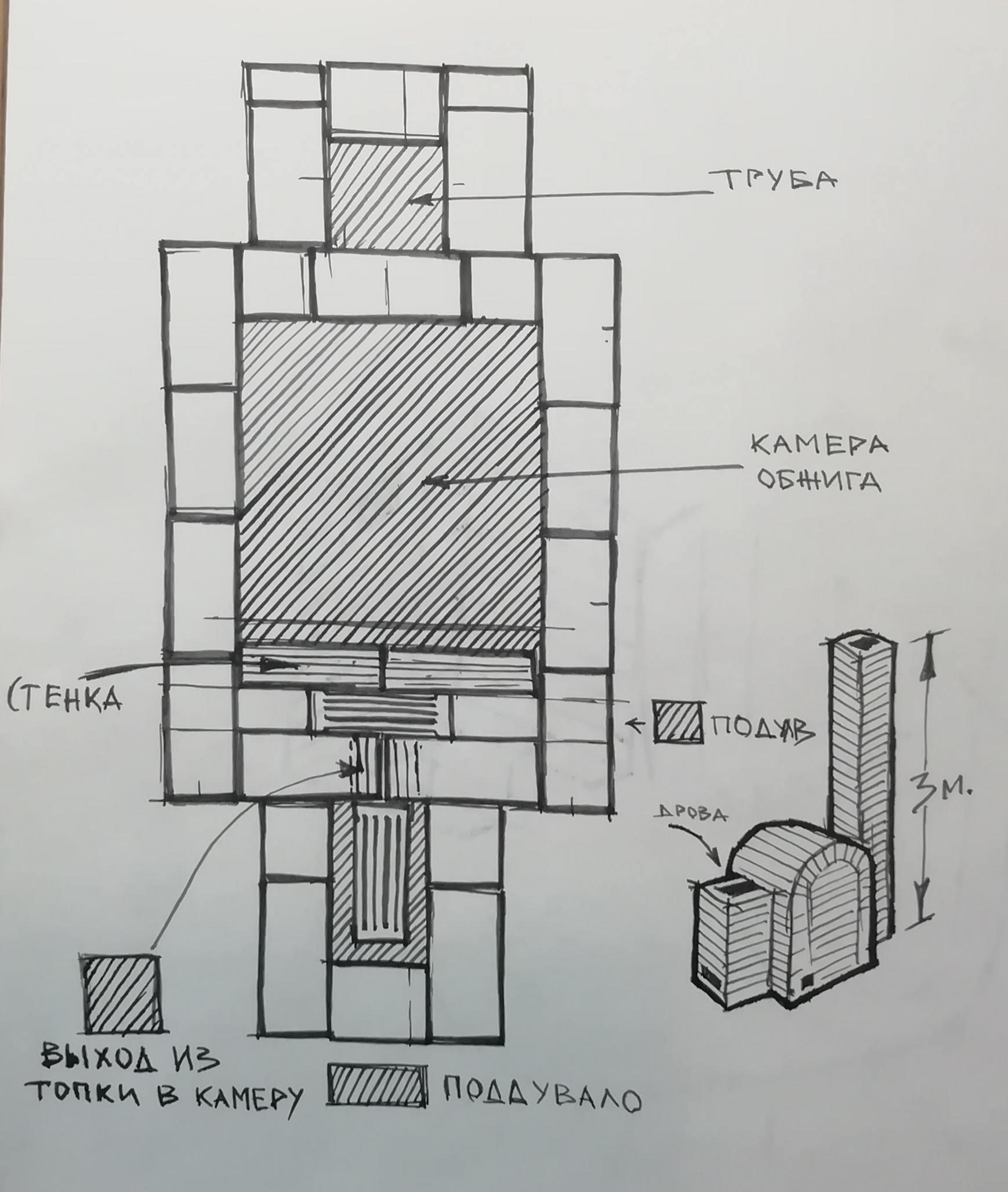

И решил опять печь для обжига керамики построить, и решил замахнутся на 1200 - 1300 градусов.
Предыдущая печ меня в принципе устраивала, но была топка маловата и кажется несильно тяга была. Такая была предыдущая печь
 Размер файла:  693.61 КБ
 Просмотров:  250 раз(а)
vknw123
Зарегистрирован: Ср 15 Январь 2020, 09:37
Сообщения: 45
Регион: Краснодарский край
СообщениеДобавлено: Пн 23 Январь 2023, 23:14 Ответить с цитатойВернуться к началу
Короче, решил так, сначала сделаю трубу с дымоходом три четверти на три четверти и высотой 3 метра, камеру обжига оставлю прежней 2,5 на 2,5 кирпича. Топку увеличу 1 на 1.5 кирпича. И хочу посоветоваться насчёт трубы.
0.75 на 0,75 кирпича и на 3 метра, нормально будет?
vknw123
Сообщения: 45
СообщениеДобавлено: Пн 23 Январь 2023, 23:21 Ответить с цитатойВернуться к началу
И хочу узнать. Думаю сначала построить трубу, потом к ней пристроить камеру обжига и потом к камере обжига пристроить топку, так можно?

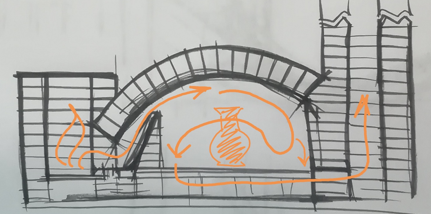

СообщениеДобавлено: Вт 31 Январь 2023, 20:01 Ответить с цитатойВернуться к началу
Подскажите пожалуйста. Можно ли, допустимо сделать несеметричный свод?
 Размер файла:  274.07 КБ
 Просмотров:  234 раз(а)
Сообщения: 6828
СообщениеДобавлено: Вт 31 Январь 2023, 20:29 Ответить с цитатойВернуться к началу
Да вполне реально.
vknw123
Сообщения: 45
СообщениеДобавлено: Ср 1 Февраль 2023, 18:26 Ответить с цитатойВернуться к началу
Спасибо, теперь я без сомнений.
alarin
Сообщения: 2986
СообщениеДобавлено: Ср 1 Февраль 2023, 19:56 Ответить с цитатойВернуться к началу
Замахиваясь на высокие температуры с использованием твердого топлива следует задуматься над рекуператором. Без него хорошей печи не получится.
