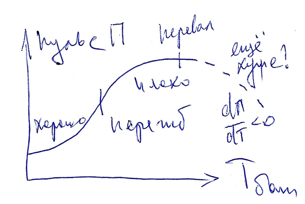

Собственно говоря, мой интерес к физиологии парильщика как раз связан с вопросом Ю.М. о том как мы чувствуем ЛП. Думаю, что у меня есть ответ.
Чувствуем мы его так, как откликается наш организм. Несмотря на идивидуальность, тем не менее можно даже намерять статистику.
Факторами будут кровяное давление, пульс и отделение пота.
Мерять нужно вторую производную от параметра ( Т, ТТР, влажность и т.д).
Принцип - нам комфортно, пока вторая производная положительна. Т.е. кривая выпукла , т.е. на увеличение параметра организм отвечает еще большей отработкой. Если кривая вогнута ( вторая производная отрицательна), то организм уже тормозит - нам некомфортно.
Понятно - нужно искать точку перегиба.
Конечно, речь идет об акклиматизированном) человеке.
Понравится или не понравится пар неофиту со слабым сердцем - это вообще не о чем и никому не интересно - он и так завтра помре...без бани))).
С точки зрения статистики - его и сейчас нет - он просто ненаблюдаем.
Но можно искать точку перегиба и для таких. Отдельную выборку делать.

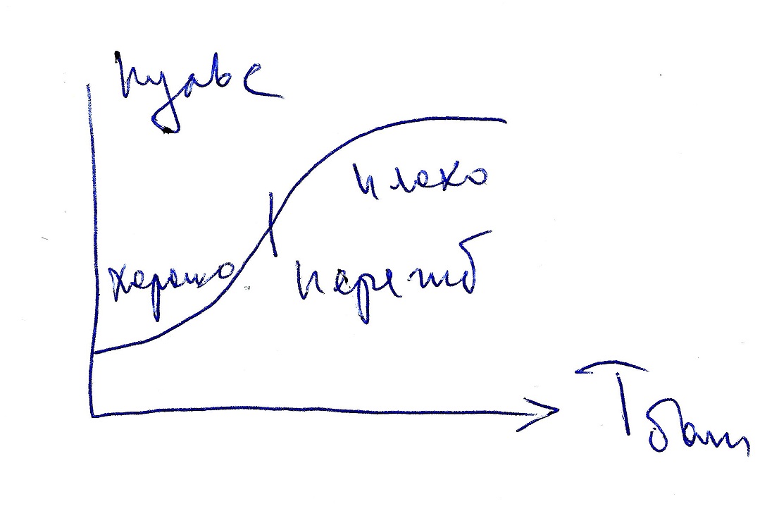

Спасибо. Интересно. В этом что-то есть. Я правильно нарисовал?
*Но и первая производная важна, наверное?
Если первая производная отрицательная, то "кирдык".
Пульс идет вниз... Хорошо, если не до нуля.
У меня как раз такой случай. Very Happy
*Может быть, речь идет не о "акклиматизированном человеке", а о способности человека в акклиматизации?

Александр Минеев
Сообщения: 559
СообщениеДобавлено: Чт 26 Январь 2023, 11:27 Ответить с цитатойВернуться к началу
речь идет о нелинейном процессе - линейный неинтересен - тут все ясно - типа сразу
"кирдык".
А при нелинейном процессе: Вы заплатили рубль - Вам прибавился рубль, Вы заплатили еще рубль, а Вам прибавилось 2!!!
Вы полетели!)))
И в бане у тренированного парильщика такая же ситуация - веником машешь - испарение пота увеличивается - кровообращение усилилось - сердце заработало ( на рубль - два!))). Кайф - неимоверный!
А как чувствуешь, что организм перестает НЕЛИНЕЙНО прибавлять, т.е. прибавка еще есть - первая производная положительно, но на рубль - только 50 копеек. Вот тут надо выходить из парной, купаться и отдыхать чуток. Либо в холодную воду... для общего взбадривания)))

За хорошо уверен, что правильно. За плохо - трудно сказать, скорее нет, не плохо, но кайф должен пропасть, кураж, если хотите.
И в чем я глубоко уверен - это сразу почувствуется.
Т.е. именно точка перегиба.
Но это тонкая вещь. Это нужно мерять на тренированных банных людях. Точно так же как спортсмены откликаются на нагрузку, а обычные люди уже умирают) после 100 м бега до автобуса.
Т.е. мерять нужно на спортсменах). Выявлять статистические закономерности, потом всем остальным говорить: вот видите, ребята, в этом диапазоне - на рубль - рубль, неплохо! А если будете тренироваться , то два!)))

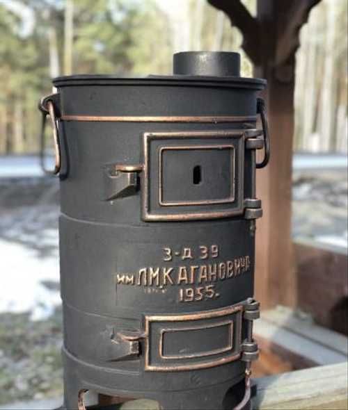

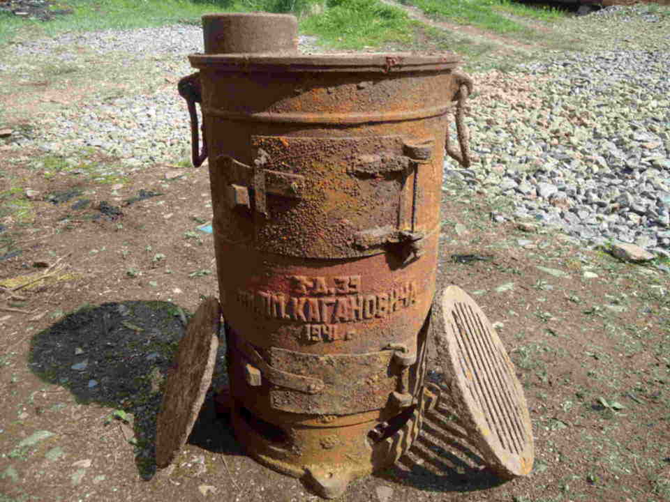

Сообщения: 6499
СообщениеДобавлено: Пт 27 Январь 2023, 23:31 Ответить с цитатойВернуться к началу

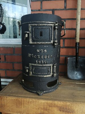

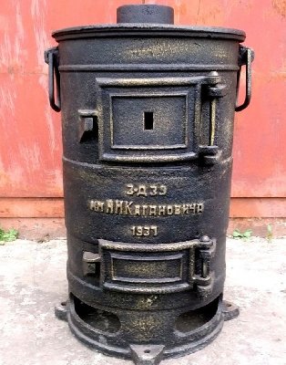

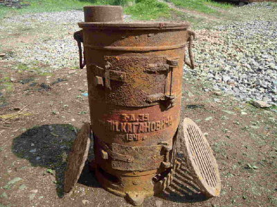

Буржуйка Кагановича
В трудные времена она была с нами.
И обогреет. И кашу сварит. И легкий пар даст.
http://www.gaz69.ru/ipb/topic/135837-продам-буржуйки-чугунные-1937-1955-гг-производства/

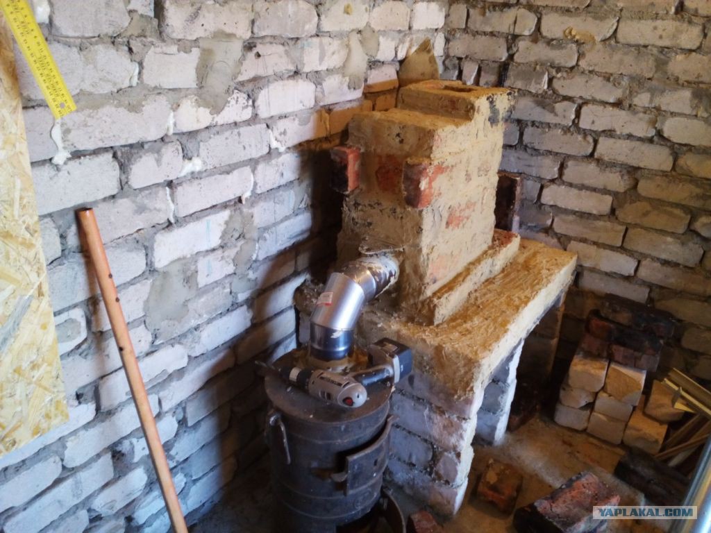

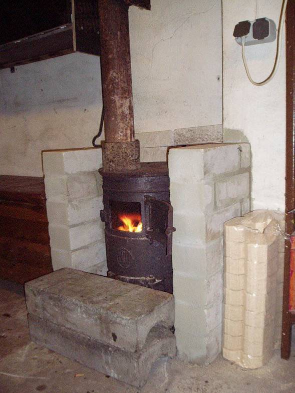

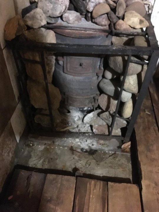

Сообщения: 6499
СообщениеДобавлено: Сб 28 Январь 2023, 18:36 Ответить с цитатойВернуться к началу

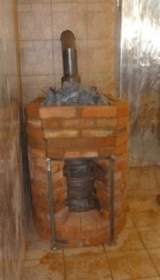

Освенцимом можно назвать бани с железными буржуйками. Люди за свои деньги строят себе мини освенцимы. Идиотизм полный... А сколько рекламируется этих девайсов -тысячи разных железных печек.
Эх, Виктор Владимирович! Оторвались Вы от быта. Не все ведь в Салонах Каминов живут.
Простому люду, коли тепла захочется, даже геноцидка Кагановича раем покажется.
https://forum.stovemaster.ru/viewtopic.php?p=154228#154228

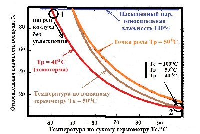

Сидите в бане в исходной хомотермальной точке 1.
Температуры воздуха (по сухому и влажному термометрам), стен и кожи равны точке росы 40.
Обмахиваетесь веником - ничего не чувствуете, ни нагрева, ни охлаждения, ни росы, ни конденсата.
Греетесь, конечно, от внутреннего животного тепловыделения 100 Вт, но только пот по телу течет.
Дыхание тоже никакое, воздуха не чуете. Что вдох, что выдох - все одно.
Духота, то есть. Дух из души. Спертость от праславянского слова преть и ПрЪ (пар).
Нагреваете каменкой (или феном) воздух, масса пара в воздухе (абсолютная влажность) остается прежней. То есть климат идет по хомотерме вправо и вниз по стрелке. До точки 2. Температура воздуха там высокая 100. Кожа начинает нагреваться, но не до 100, поскольку пот на коже начинает испаряться с охлаждением. Короче, температура кожи (при точке росы воздуха 40) стремится к теоретической температуре влажного термометра 50.
Стены тоже горячие 100, кожу дополнительно нагревают, скажем, до 55.
Что получается?
1. Точка 2 безусловно горячей, чем точка 1, поскольку кожа-то становится горячей (55 вместо исходной 40 в точке 1). Фактически это акклиматизация (результат посиделок внизу на лавочке).
2. Взмах веника в точке 2 усиливает конвективный нагрев кожи 55 горячим 100 воздухом, но одновременно усиливает и испарение, то есть охлаждает кожу (дополнительно нагретую до 55) и дает облегчение. По крайней мере, никаких ошпариваний как не было, так и быть не может (при точке росы воздуха 40).
3. Вот тут-то Захарыч и плещет воду. И увеличивает точку росы до 50. Исходное (не акклиматизированное) тело ощущает волну конденсации. А акклиматизированное в точке 2 конденсации не чувствует, поскольку ее нет. Но ведь мы сравниваем совсем разные точки и по климату и по акклиматизации...
На этом мои рассуждения заканчиваются. Не знаю как у Маслова, может у него появились новые соображения. Трудно продвигаться, если нет измерений кожи и нет даже описаний ощущений (хотя бы в носоглотке в части сравнения вдоха и выдоха).
