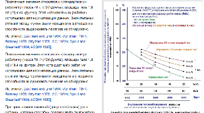

В части акклиматизации можно посмотреть методически в
https://ru.wikibooks.org/wiki/Защита_работников_от_нагревающего_микроклимата#fig802
(ссылку надо копировать)
Правда там для нагрева тела за счет внутреннего тепла, надо все перевернуть.
При необходимости обращайтесь к Минееву - он с этой работой разбирался.

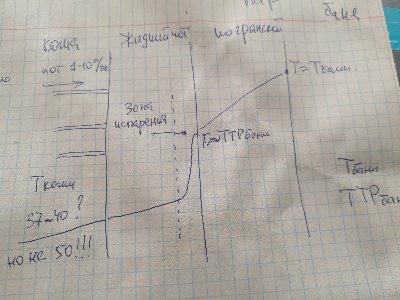

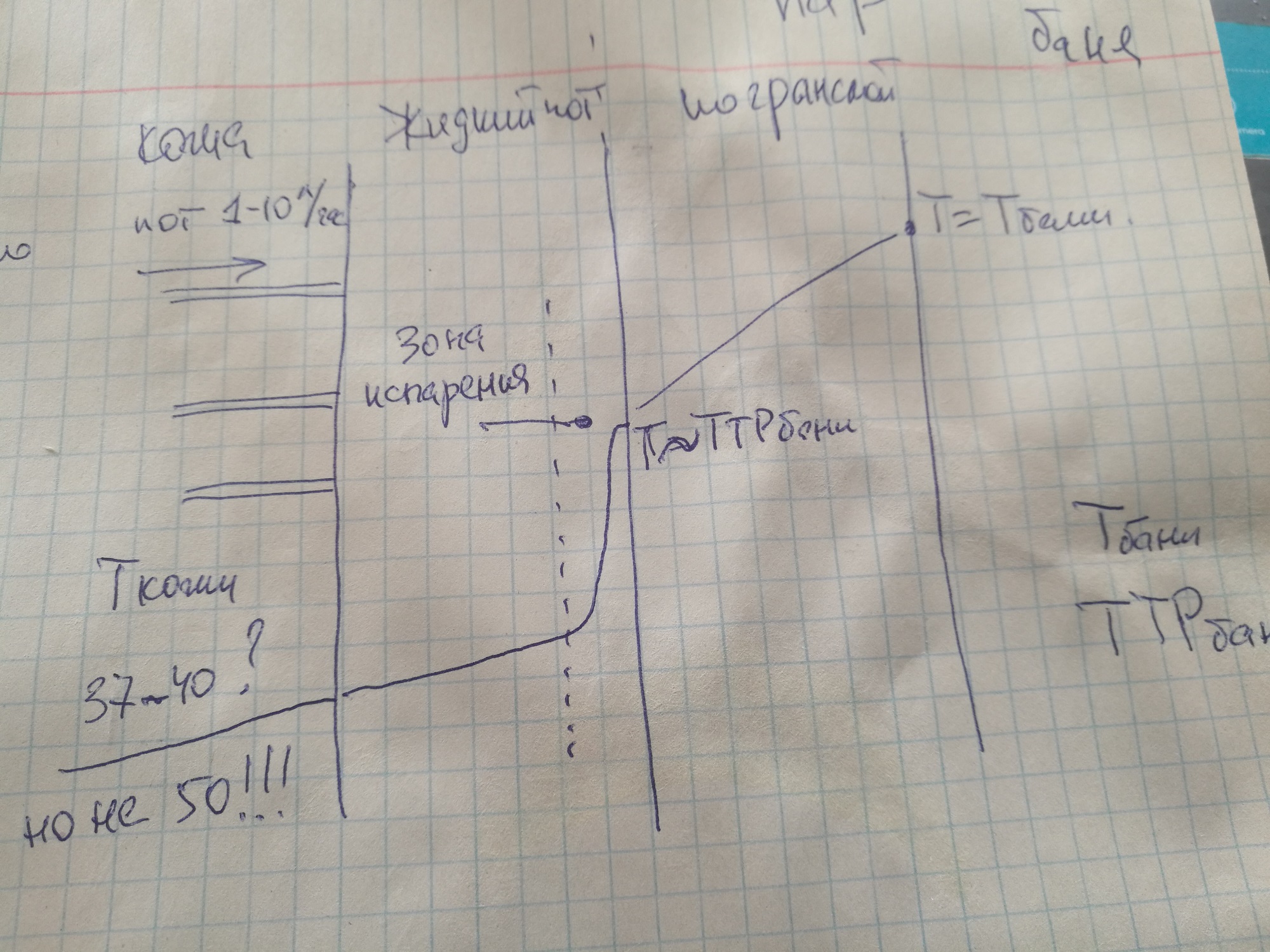

А вообще-то, рисуйте графики концентраций и температур в динамике.
На модели паропереноса в стене. И прикидывайте. Я уже этот рисунок выкладывал, не помню зачем.
график отсюда
https://forum.stovemaster.ru/viewtopic.php?t=12366&postdays=0&postorder=asc&&start=140
мне представляется вообще другая картина с далеко идущими последствиями - никакой конденсат на человека в парной не выпадает, наоборот, в бане человек интенсивно испаряет через кожу и дыханием. Не случайно парной народ , когда в парной уже не очень - так и говорит: надышали!
Основной процесс - испарение, он отбирает энергию. При этом физиология должна доставлять достаточное кол-во пота. По данным ( см ссылку выше) человек испаряет от 1 до 12 литров в час.
В первый момент, когда кожа еще жирная пот не смачивает кожу - пот лежит каплями. После мытья или на втором заходе - то ли сальные железы опустошаются. то ли еще как, но пот уже полностью смачивает кожу и физика, имхо, как на рис.
Кожа, как все знают, после бани - бархатная).
Печки - дело разговорное!)))
 Размер файла:  740.76 КБ
 Просмотров:  55 раз(а)
Александр Минеев
Сообщения: 559
СообщениеДобавлено: Пн 30 Январь 2023, 12:47 Ответить с цитатойВернуться к началу
Крутизна профиля температуры в зоне испарения определяется ТТР бани и структурой погранслоя пара. И, естественно, физиологией - достаточностью пота. Чем ТТР бани выше, тем круче и т.д. И тогда вроде как финская сайна хороша. Ну для кого-то по этому механизму.
Но, думается, перенос энергии более влажным паром будет больше и зона испарения прогреваться будет лучше. Но тут я подгоняю под результат))).

Александр Минеев
Сообщения: 559
СообщениеДобавлено: Пн 30 Январь 2023, 18:44 Ответить с цитатойВернуться к началу
Но график ТТР вообще Вы не привели. Не могли бы добавить для ясности?
То, что я нарисовал - это качественная картина - к Вашему погранслою добавил слой пота. Как там в погранслоях на самом деле обстоит - дело темное).
Но фишка потного) слоя, как Вы понимаете, состоит в 2-х фазности. Я тут немного) изучаю всякие теплообменники для своих нужд. И вдруг мне попалось видео про Чернобыльский реактор и их теплотехнические дела. Выяснилось, что самый эффективный теплосъем в водяном контуре - это 2-х фазный : пар и вода. Наличие воды не дает пару расширяться ( нет проблем с давлением), а парообразование эффективно отбирает энергию.
Отсюда - два шага до погранслоя пота, который не дает коже награваться и имеет температуру внешней потной оболочки примерно равной ТТР бани - поскольку испаряется. При этом кожа может(?) иметь практически нормальную 37-42 температуру. Так кумекаю.
