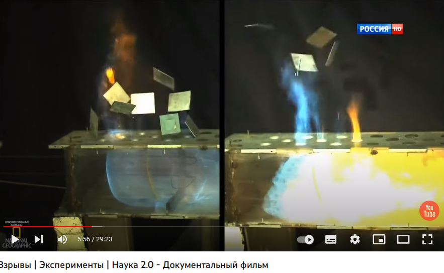

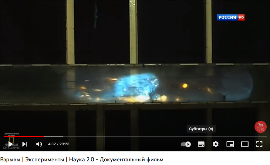

Тема про горизонтальные каналы, вот исследование горения в них - https://youtu.be/v03wo9maz-Q?t=248 В фильме поджигают газовоздушную смесь в прозрачном горизонтальном канале. Там же объясняют, что есть детонация, где скорость распространения ударной волны больше скорости звука, и есть дефлаграция где меньше скорости звука. Газы, это в обычных условиях - дефлаграция. Но скорость и хлопок тоже неслабый бывает. Причём опыт показывает, что если на пути потока газа установить преграду, то и мощность хлопка и скорость горения значительно увеличивается. То есть тот самый порт или дроссель способствует турбулентности, в следствии которой усиливается горение, то есть вероятно, увеличивается объём получаемых дымовых газов.
Сравнение, без препятствием и с препятствием

Препятствие в канале во время горения

А вот НТЦ «Взрывоустойчивость» в фильме выше, сделали эксперимент и пришли к выводу: любое препятствие на пути фронта горения не ослабляет, а наоборот усиливает горение, что хорошо заметно на скоростной съёмке. Причём препятствием может быть даже лист фанеры. Причём видны разные цвета пламени в разных областях - белый, жёлтый, голубой.
Vad
Сообщения: 2956
СообщениеДобавлено: Вт 31 Январь 2023, 14:01 Ответить с цитатойВернуться к началу
Условия этого эксперимента похожи на условия в печи примерно как Луна похожа на сыр...
