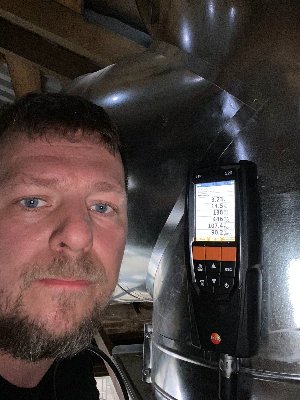

alarin
Сообщения: 2972
СообщениеДобавлено: Вт 31 Январь 2023, 21:05 Ответить с цитатойВернуться к началу
Вот вам результат, люди тоже делали первый раз.
 Размер файла:  292.9 КБ
 Просмотров:  53 раз(а)
