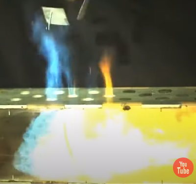

Vad писал(а):
Условия этого эксперимента похожи на условия в печи примерно как Луна похожа на сыр...
В чём то Вы правы, опыт был сделан по большей части для зрелищности, развлекательно-познавательный фильм всё таки. В опыте горение кинетическое, место поджига у этих двух опытов разное, соответственно разная длинна пробега фронта пламени, но от этого не меняются выводы из эксперимента - любое препятствие на пути фронта пламени (фронт же есть), в канале (канал же есть, причём горизонтальный, как раз по теме), усиливает горение, причём дефлаграционное - какое и в печи. Усиливает! Я думаю, что и классики это понимают, не зря же в любой печке есть хайло. Другое дело - размер этого препятствия, увеличивая препятствие мы усиливаем горение, но можем прийти к такому состоянию, что фронт не сможет через препятствие перебраться. В классике остановились на классическом хайле, в ракетах пошли дальше. Но чтобы преодолеть большее препятствие надо потоку помочь, для этого за узким портом устанавливаем насос в виде утеплённого восходящего канала. В этом канале как раз и происходит усиление, но канал небольшой по размеру и поэтому хлопок который там происходит не разрушит его. Возможно там, как и в опыте НТЦ «Взрывоустойчивость» горение имеет несколько зон с различными горениями. У нас же райзер не прозрачный как канал в опыте, и поэтому нам не видны разные цвета горения в разных зонах. Возможно появляются и области с кинетическим горением - звук то есть...
Цвета пламени после препятствия

demin_c
Сообщения: 929
Регион: Омск
СообщениеДобавлено: Ср 1 Февраль 2023, 08:20 Ответить с цитатойВернуться к началу
Владимир Ф. писал(а):
Если так, то не интересно, не мой случай.
Любой эксперимент ценен. Отрицательный результат, это тоже результат. То есть так: - лист железа сверху топки с дыркой и трубой сверху, без подвода дополнительного воздуха - делать нельзя!

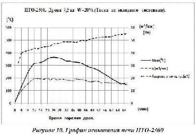

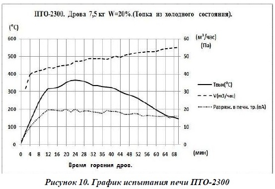

Шевяков Владимир писал(а):
И разговоры об их достоинствах очень некорректны. Даже печи из книги Школьника не соответствуют приведенным параметрам. Например для печи ПТО-2300 указан КПД 75%, а реально температура на трубе 300-350грС. Это КПД 50-55%. А про выбросы СО и чистоту горения никто даже никогда и вспоминал.
Зачем кривить душой? Печь ПТО-2300 многократно испытана и предназначена для маленьких комнат или дачных домиков в замен буржуек. При полной теплоотдаче(протопке дровами 2 раза в сутки) кпд данной печи 65%. Что и указано у Школьника.
Откуда эти бредовые 75% и 300-350гр?
ЗЫ.Понятно еще когда эта шушера лепит горбатого, но Вам то уже нужно быть объективней.
Немного запамятовал. При одноразовой протопке КПД печи ПТО-2300 - 0,7. У меня эта печь установлена на даче. Я ее испытывал. Прилагаю график испытания. Одноразовая протопка.
