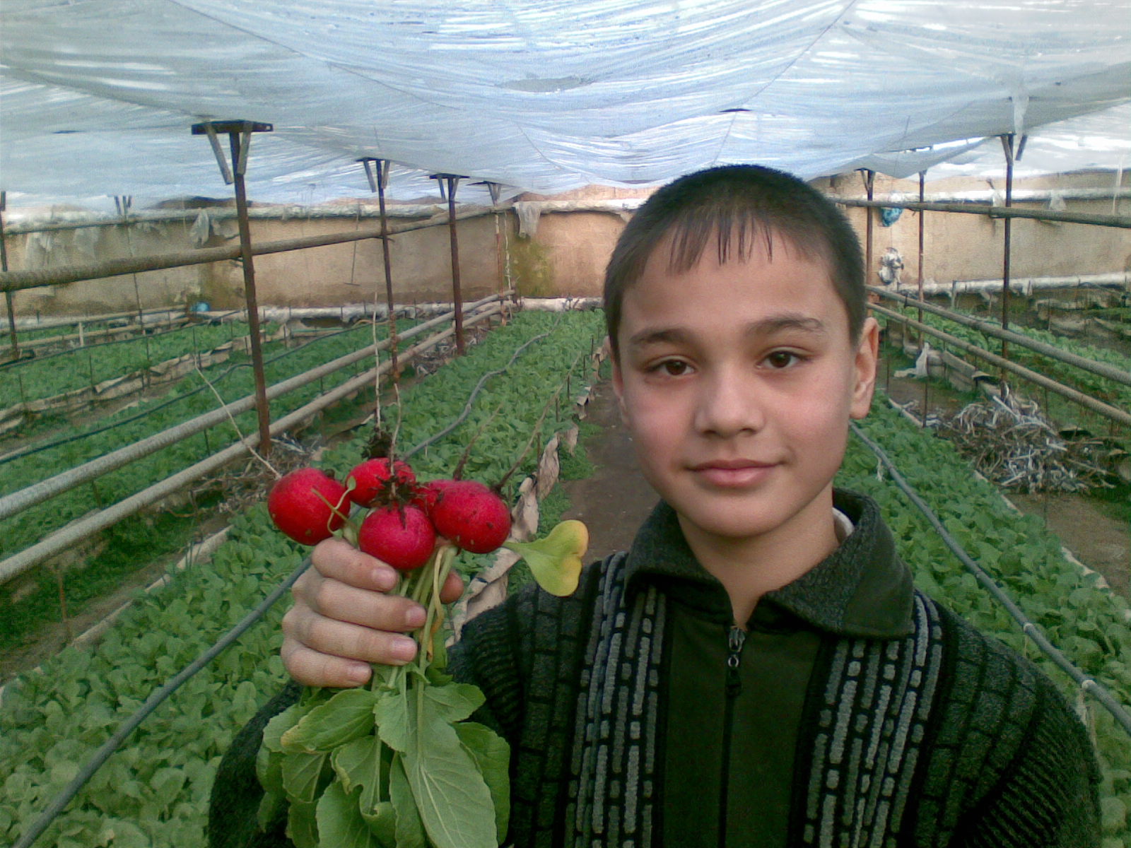

И еще

Ровшан писал(а):
Вот несколько фоток (фотки с телефона кчество не очень)
Ого! Целая плантация! Smile Латифундист-плантатор-эксплуататор. ;-)
Климат действительно интересный становится: в Ташкенте морозы зимой, а в Европе скоро снег зимой будет редкостью. Земная ось смещается? ;-)
Минеральные удобрения в указанных минимальных количествах действительно не приносят вреда.
Ещё для культивирования овощных культур удобно применять вместо древесных опилок агровермикулит или агроперлит, так как они хорошо накапливают влагу (до 400-500% от своего веса) и постепенно её отдают.
